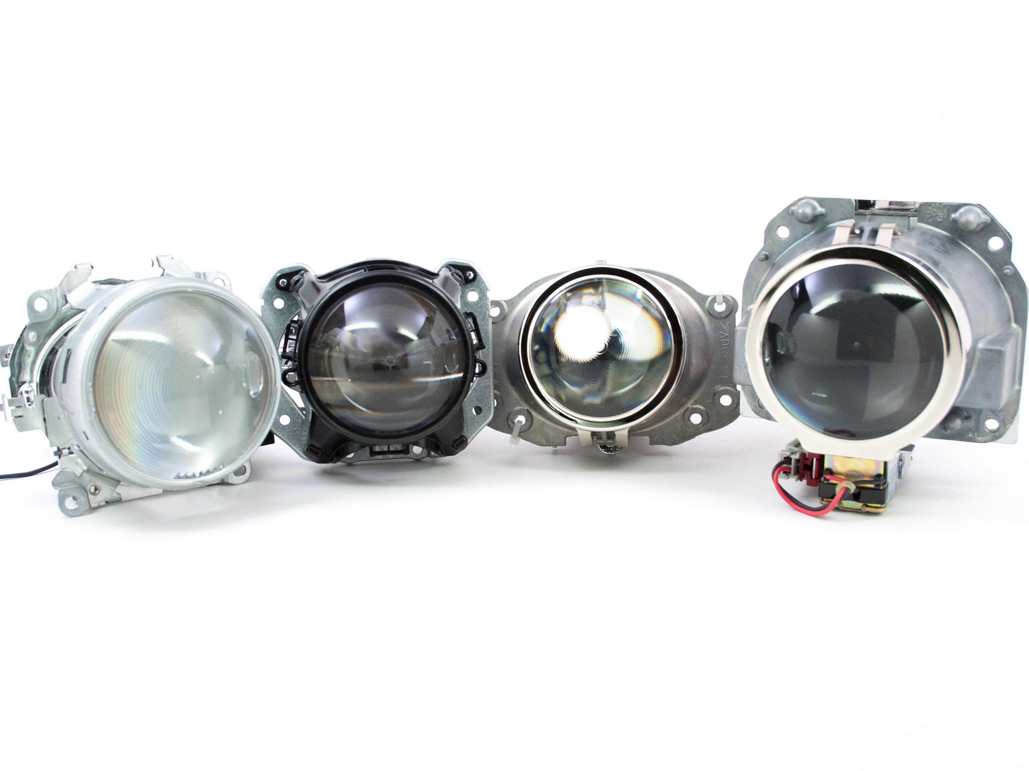

Ευχαριστώ! Έχετε να προτείνετε κάτι συγκεκριμένο; Μήπως ξέρετε αν μπορούν να αντικατασταθούν με διπλούς προβολείς, ώστε τη νύχτα όταν το επιτρέπουν οι συνθήκες να λειτουργούν και τα μεσαία και τα μακρινά φώτα;

Αν έχουν προτζέκτορα ναι κάνουν τα xenon αλλά θα διαλύσουν τους καθρέφτες.
Το Focus δεν έχει απ' ότι θυμάμαι, για αυτό είπα μακριά. Σε φανάρια χωρίς προτζέκτορα είναι ακατάλληλα για λόγους ασφαλείας.
