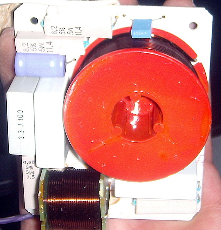

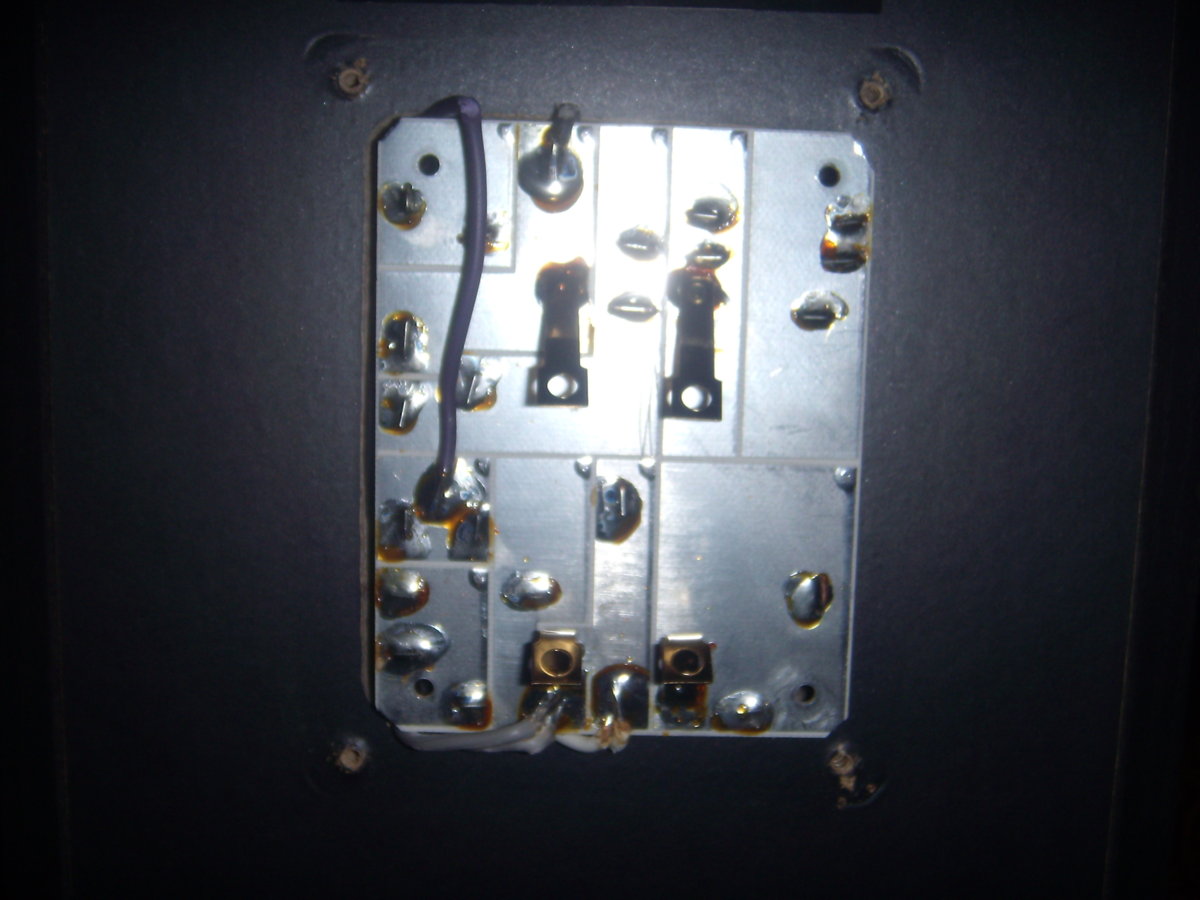

Καλημερα,
αφοτου παιδευτηκα με τη φωτογραφικη μηχανη (δεν ειχε μπαταρια - ψαχνω τον φορτιστη) ,με το κινητο (δε κανει επαφη το βυσμα για να μεταφερω τις φωτο στο pc) ,καταφερα τελικα να βγαλω καποιες προχειρες φωτο του cross.Τις ανεβαζω για να παρουν οι ειδικοι μια γενικη ιδεα και να μου υποδειξουν που χρειαζεται μεγαλυτερη λεπτομερεια.
Ευχαριστω εκ των προτερων ...

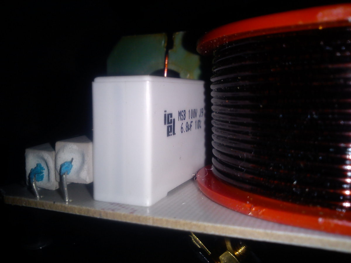

μια γενικη
μια λεπτομερεια

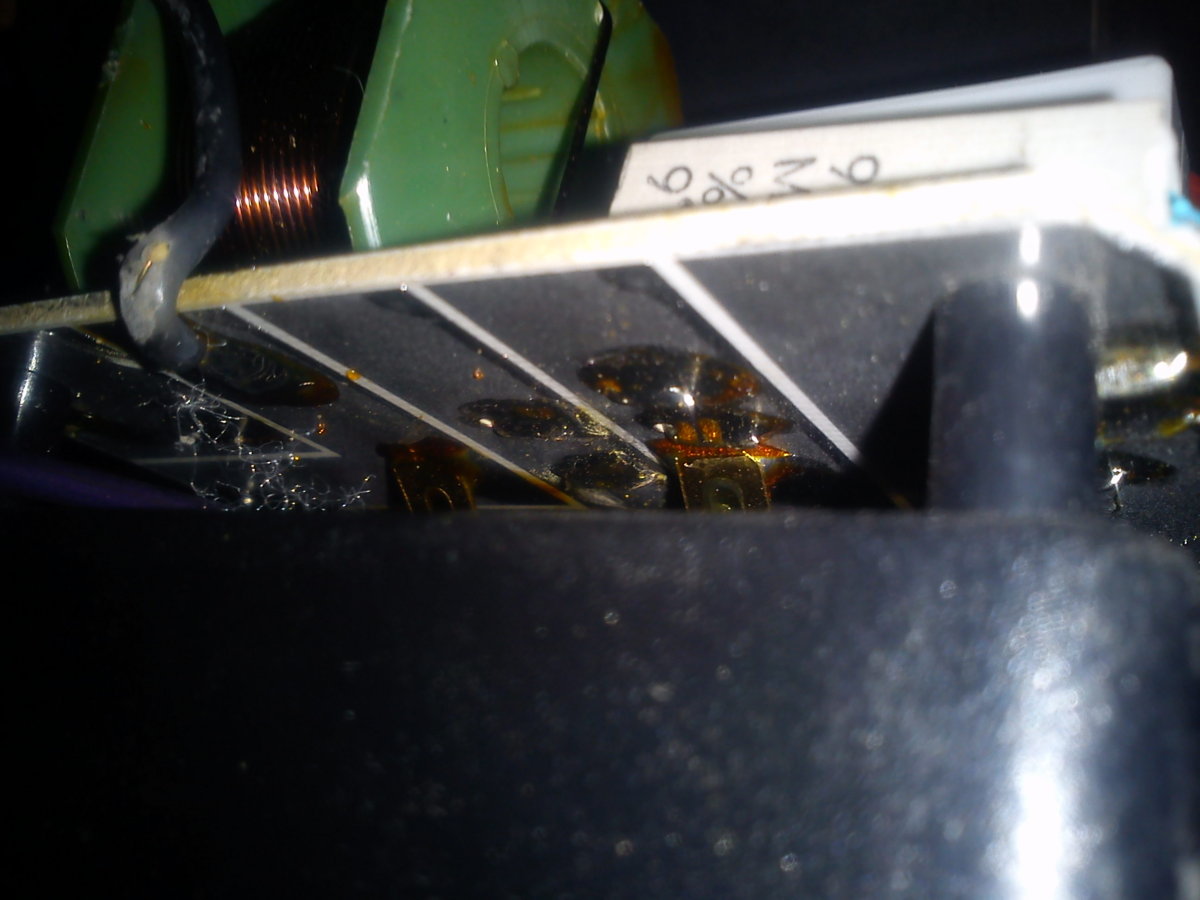

και μια προχειρη απο τη πισω οψη της πλακετας (ειναι οξειδωση αυτο που φαινεται?)
και μια ερωτηση (καθοτι ασχετος ), γιατι ειναι τοσο πυκνοκατοικημενη η πλακετα σε σχεση με αλλα cross που βλεπω ?

Μια χαρά είναι το κροσσοβεράκι.
Απλά δεν "πλύθηκε" και έχει κατάλοιπα σολντερίνης που σου μοιάζουν με οξείδωση.
Θα έλεγα να το αφήσεις ως έχει αλλά άμα σε τρώει ο πωπός σου άλλαξε τον ηλεκτρολυτικό bipolar με έναν πλαστικό (αν χωρέσει...) και είσαι μπέης.

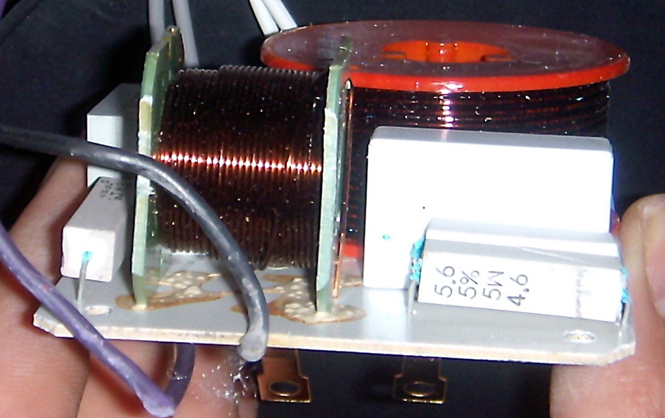

Οι αντιστάσεις των 8,2 Ωμ που φαίνονται στη φωτογραφία έχουν ανοίξει από θερμοκρασία και σίγουρα θέλουν έλεγχο.
Σίγουρα ο μπλε πυκνωτής είναι παράλληλα στο woofer και επηρεάζει λίγο το αποτέλεσμα. Καλό είναι να μπει τουλάχιστον ένας φρέσκος bipolar όπως αυτός, αν όχι ένας ΜΚΤ.
Για τα υπόλοιπα υλικά τώρα, από τις φωτογραφίες και μόνο δεν μπορώ να καταλάβω το κύκλωμα.
Σίγουρα τα πηνία είναι μια χαρά και δεν χρειάζονται αλλαγή.

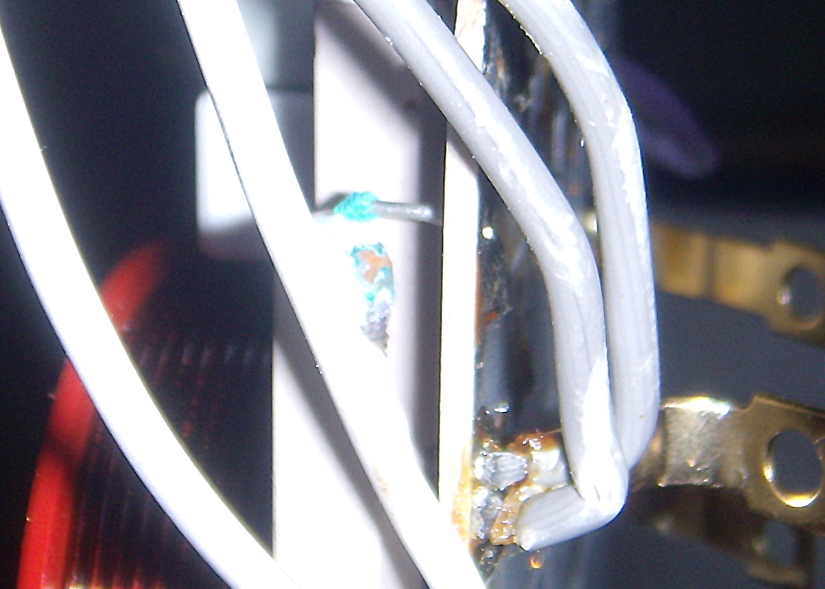

και καποιες ακομα ερωτησεις ...
σ' αυτες τις αντιστασεις των 8,2Ωμ αυτη η πρασινο-γαλαζη μπιχλα δεν ειναι λογος για αντικατασταση ?

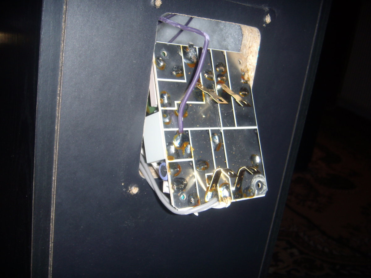

τα καλωδια που φευγουν για τα μεγαφωνα τα θεωρειτε οκ?
δυο φωτο ακομα

Οι αντιστάσεις είναι σίγουρα ζορισμένες. Τώρα αν χρειάζονται αντικατάσταση μόνο το πολύμετρο μπορεί να στο πει.

Εγώ θα έλεγα να αντικαταστήσεις τις σπασμένες αντιστάσεις και τον πυκνωτή. Τα καλώδια μια χαρά είναι!

Οι αντιστάσεις μπορεί να έχουν ραγίσει και από τους κραδασμούς. Το κεραμικό θα έχει ραγίσει αλλά το σπείρωμα της αντίστασης μπορεί να μην έχει πάθει ζημία.
Δεν μπορώ να διακρίνω κάποιο σημάδι που θα μπορούσε να είχε προκληθεί από την υψηλή θερμοκρασία. Ο πυκνωτής φαίνεται μια χαρά χωρίς ίχνος χρωματικής αλλαγής. Μπορείς να μετρήσεις την χωρητικότητα του πυκνωτή με ένα καπασιτόμετρο. Θεωρώ ότι είναι απίθανο να βρίσκεται εκτός προδιαγραφών.
Σε κάθε περίπτωση αλλάζεις τις αντιστάσεις με καινούργιες που θα έχουν τις ίδιες προδιαγραφές.
Ξεκολλάς και ξανακολλάς όλα τα καλώδια με φρέσκια κόλληση καλής ποιότητας. Στο τέλος καθαρίζεις την πλακέτα με το ειδικό spray flux remover.

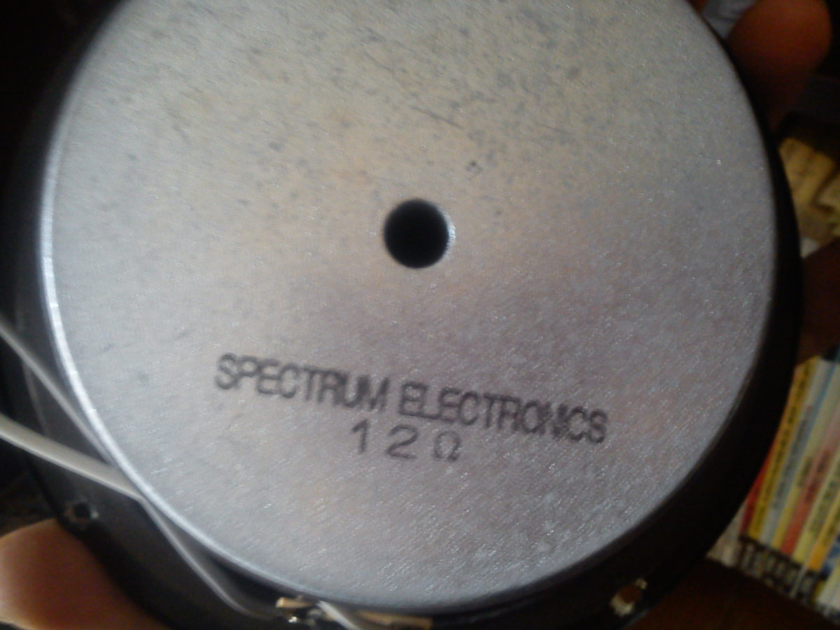

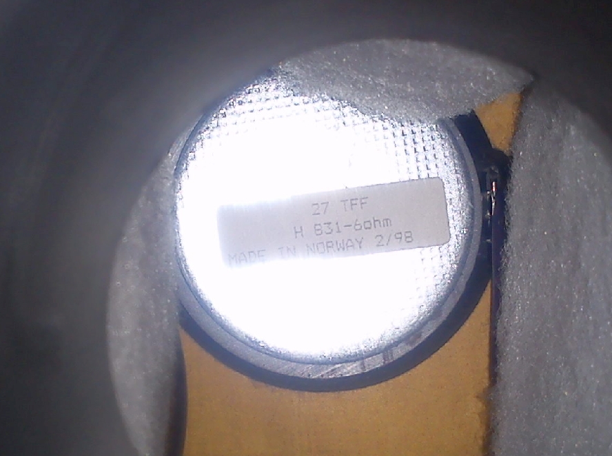

Γνωρίζουμε από το συγκεκριμένο ηχείο τα mid woofer τι μάρκα είναι και ποιό μοντέλο? To tweeter είναι seas και το μοντέλο είναι ορατό και υπαρκτό στην seas. Για το mid woofer όμως δεν έχω καμιά πληροφορία και όσο και να έψαξα στην seas δεν βρήκα κάτι παρόμοιο.
εγω παντως δεν βρηκα καποιο αλλο στοιχειο ταυτοτητας πανω στο μεγαφωνο, περα απ' οτι φαινεται στη φωτο που ανεβασα ...

Τα woofers της σειράς Studio δεν προέρχονταν από τη Seas.
Ήταν κάποιες επιλογές της Spectrum και δική της εισαγωγή.
