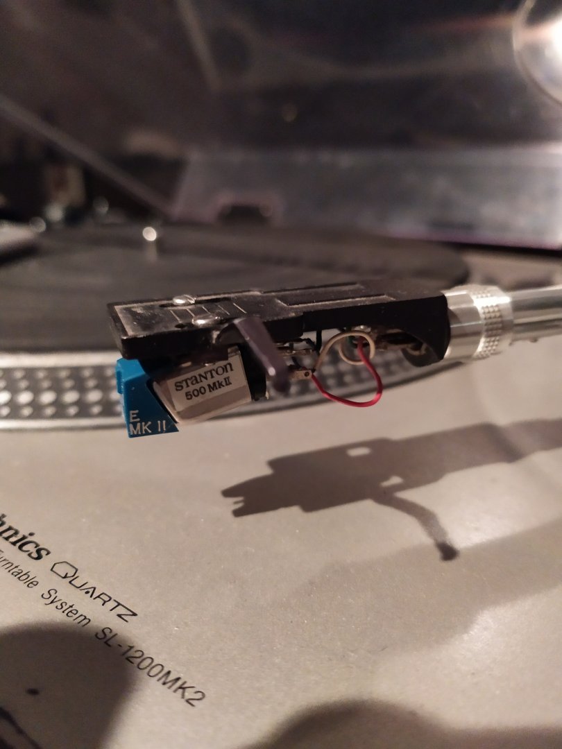

Μπορείτε να μου προτείνετε μια κεφαλη ή βελόνα για το mkii?? Τώρα έχω αυτή στην φωτογραφία. Θα προτιμούσα μια plug and play.

Καλησπέρα σου,
Πόσο είναι το χρηματικό ποσό που θέλεις να διαθέσεις ?
Καλησπέρα. Ψάχνω κάτι οικονομικό και αξιοπρεπές. Δεν ξέρω καθόλου από τιμές. Υποθέτω μέχρι 200€

Αν θέλεις καινούργιες κεφαλές οι παρακάτω είναι φτηνές και καλές,
φυσικά υπάρχουν και ακριβότερες αλλά δε ξέρω αν θα καταλάβεις διαφορά παίζουν και άλλα πράγματα ρόλο.
εκτός αν ψάχνεις και μεταχειρισμένες ?

Μια χαρά είναι αυτές. Σίγουρα θα χρειαστώ και ένα phono stage γιατί αυτή τη στιγμή έχω ένα της πλάκας ίσα για να ακούω

Η Stanton 500 είναι πολύ καλή για τους φθαρμένους δίσκους. Μην την ξεφορτωθείς. Ειδικά για 45ρια singles είναι ότι πρέπει.
Οι κεφαλές που προτάθηκαν είναι καλές λύσεις.
θα πρότεινα μερικές ακόμα στο budget που αναφέρεις:
Ortofon MC-1 - Κινητού πηνίου, εξαιρετική για κλασσική μουσική και ακουστική μουσική (π.χ. Jazz)
Denon DL-110 - έχει σχετικά χαμηλή έξοδο και την προτείνω αν πάρεις phono stage με ρυθμιζόμενο gain.
Ortofon 2M BLue - Nude eliptical - ελαφρώς καλύτερη από την 2Μ Red
Θα ήταν καλό να προμηθευτείς ένα επιπλέον head-shell για την καινούργια κεφαλή ώστε αν χρειαστείς περιστασιακά την 500 να μην χρειάζεται να επαναλαμβάνεις μοντάρισμα-ξεμοντάρισμα και ρυθμίσεις overhang.

Ευχαριστώ πολύ

Δύσκολο το βλέπω αυτό στην περίπτωσή σου.
Πρέπει να βρεις ίδιο κέλυφος, κεφαλή με ίδιο βάρος που έχει και ίδιο βάρος ανάγνωσης, να έχει τις ίδιες εξωτερικές διαστάσεις με την 500, την ίδια υπερκρέμαση ...
Αυτά μόνο με p-mount κεφαλές γίνονται, αλλά δεν έχεις τέτοιο βραχίονα.
Plug&play λύση ταυτόχρονα με την 500, μόνο με άλλη ίδια κεφαλή τοποθετημένη στην ίδια θέση σε ίδιο κέλυφος νομίζω ότι μπορεί να υπάρξει.
