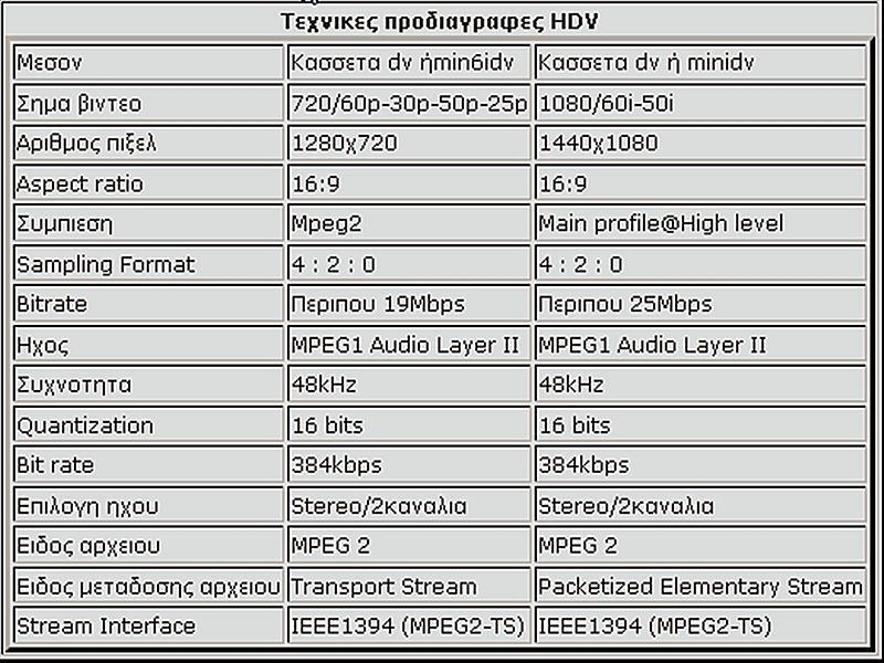

Ας τα παρουμε ενα-ενα...
Μεσον=Κασσετα οπως και στο sdv
Σημα βιντεο=720 και 1080
Αριθμος πιξελ=1280χ720 και 1440χ1080
Εδω ας σταθουμε λιγουλακι...

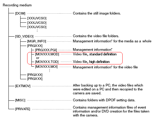

Kαι τα δυο αποτελουνται απο αρχεια -φακελλους με την ιδια δομη αλλα διαφορετικο ονομα οσον αναφορα το βιντεο.
Το standard definition αποθηκευεται με την μορφη MPEG -2 programstream και την καταληξη MOD
To high definition σε μορφη MPEG-2 transportstream και καταληξη TOD.
H δομη των αρχειων μοναδικη για καθε φορμα.
Mοιαζει καπως ετσι...Aν μπορουσαμε δηλαδη να δουμε την δομη μιας κασσετας...
Τελικα,ουτε η Panasonic,ουτε η Canon κατασκευασαν καμερες με τις προδιαγραφες TOD.Αντιθετα,η Panasonic ανεπτυξε με την Sony το AVCHD ενω η Canon «μπηκε» στο παιγνιδι το 2007 ...
Τα αρχεια MOD μπορουν ν’αναπαραχθουν σε ενα pc με εναν οποιοδηποτε «παικτη» και να γινουν author σε dvd χωρις επανακωδικοποιηση,ωστε να τα δει καποιος σε ενα dvd player.
Τα αρχεια TOD αναπαραγονται ΜΟΝΟ εφοσον εχει προηγηθει authoring σε μορφη HD-DVD ή Blu ray.
Tα συγκεκριμενα αρχεια εχουν μια επιλογη -1440cbr-με το ιδιο aspect ratio, ιδιο frame size-frame rate , με τα 1080i HDV και ειναι συγκρισιμα με τα AVCHD…
