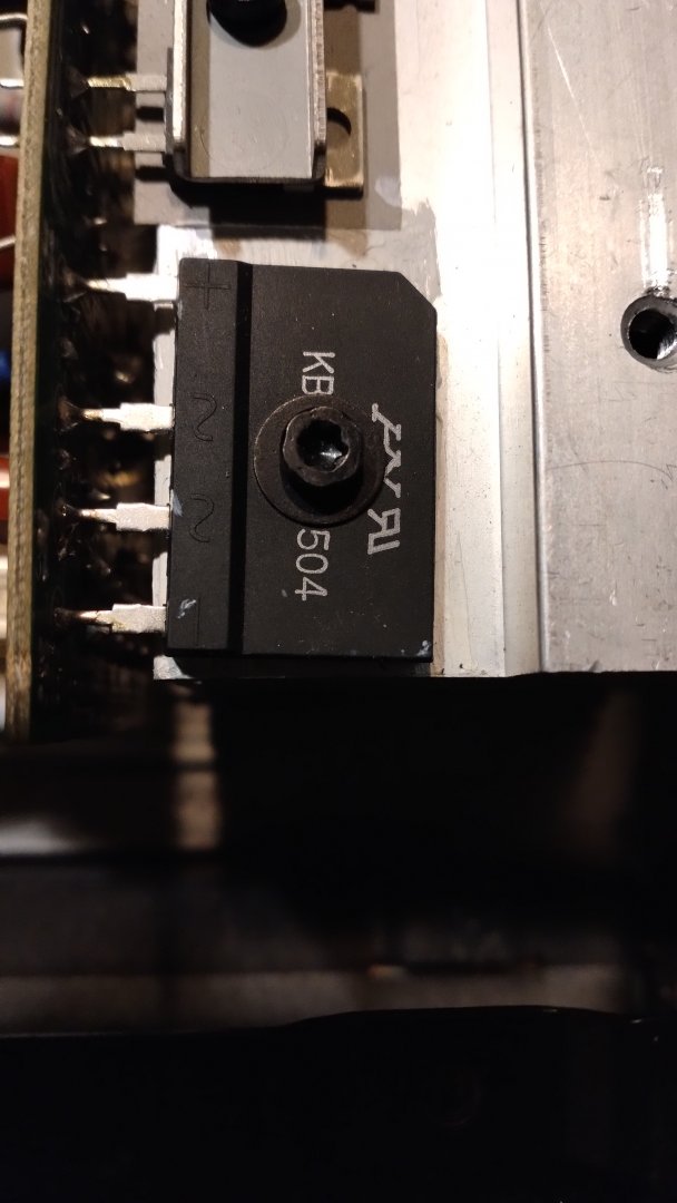

Έχω εδώ και μερικά χρόνια αυτόν τον ενισχυτάκο παροπλισμένο.
Οδηγούσε δύο 15ιντσα μπάσα.
Στα δύο χρόνια χρήσης έβγαλε θέμα...
Η ψύκτρα του ενός καναλιού, το δεξί, μετά από 40 περίπου
δευτερόλεπτα ζεματάει και μετά από κανά 1,5 λεπτό μπαίνει σε προστασία
ανάβοντας παράλληλα το αντίστοιχο λεντ προστασίας.
Τώρα που ξαναπιάστηκα με τα μηχανάκια θέλω να τον επισκευάσω.
Από ηλεκτρονικά λίγα κατέχω απλά πιάνει το χέρι μου.
Μετά από παρατήρηση αντελήφθην πως η γέφυρα της φωτό ξεκινά
να ζεσταίνεται πρώτη, σχεδόν άμεσα!
Τα υπόλοιπα ενεργά υλικά δείχνουν κανονικά θερμοκρασιακώς.
Παίζει να τα 'παιξε η γέφυρα;
Πως την μετράμε με ένα απλό πολύμετρο;
Ευχαριστώ εκ των προτέρων.

Για να ζεματάει πρώτα η γέφυρα σημαίνει ότι κάπου αλλού έχει βλάβη. Η γέφυρα έχει 4 διόδους οπότε την μετράς με το πολύμετρο στην θέση δίοδος/beeper. Όμως αυτό που πρέπει να δεις είναι τα οδηγά τρανζίστορ και τα εξόδου μαζί με τις αντιστάσεις των εξόδου. Το πρώτο που πρέπει να μετρήσεις είναι το ρεύμα ηρεμίας χωρίς σήμα στην είσοδο και το ρεύμα που ζητά το κάθε κανάλι ξεκολλώντας την γέφυρα. Δεν ειναι καθόλου απλή επισκευή. Εφόσον ρωτάς εδώ για το πως μετράς μια γέφυρα σημαίνει οτι δεν θα φέρεις εις πέρας την επισκευή. Προτείνω να απευθυνθείς σε εργαστήριο επισκευής!

Τα κυκλώματα δεξί-αριστερό είναι ακριβώς ίδια και συμμετρικά. Για να διαπιστώσεις αν λειτουργεί η γέφυρα που ζεσταίνεται, μέτρα επάνω στο + και - της. Θα πρέπει να είναι ίσες οι δύο τάσεις, με κάποια ελάχιστη ανοχή, μερικών mVolts. Μετά σύγκρινε τις και με του <<σωστού>> καναλιού.

H γέφυρα μετρά ότι ναναι...
Καμιά σχέση με την "καλή".
Οπότε θα ξεκινήσω από αυτήν.
Λέω να τις αλλάξω και τις δύο με λίγο μεγαλύτερες.
Ευχαριστώ πολύ.
Θα ενημερώσω για την εξέλιξη.

Εάν είχε πρόβλημα η γέφυρα θα έκαιγε την ασφάλεια. Αν ζεσταίνεται πολύ τότε το πρόβλημα είναι μετά, υπάρχει μερικό βραχυκύκλωμα (ίσως και το ρεύμα ηρεμίας να είναι αλλού για αλλού). Άλλωστε, όπως λές, μπαίνει σε προστασία. Το ψυγείο του ενισχυτή ζεσταίνεται απότομα;

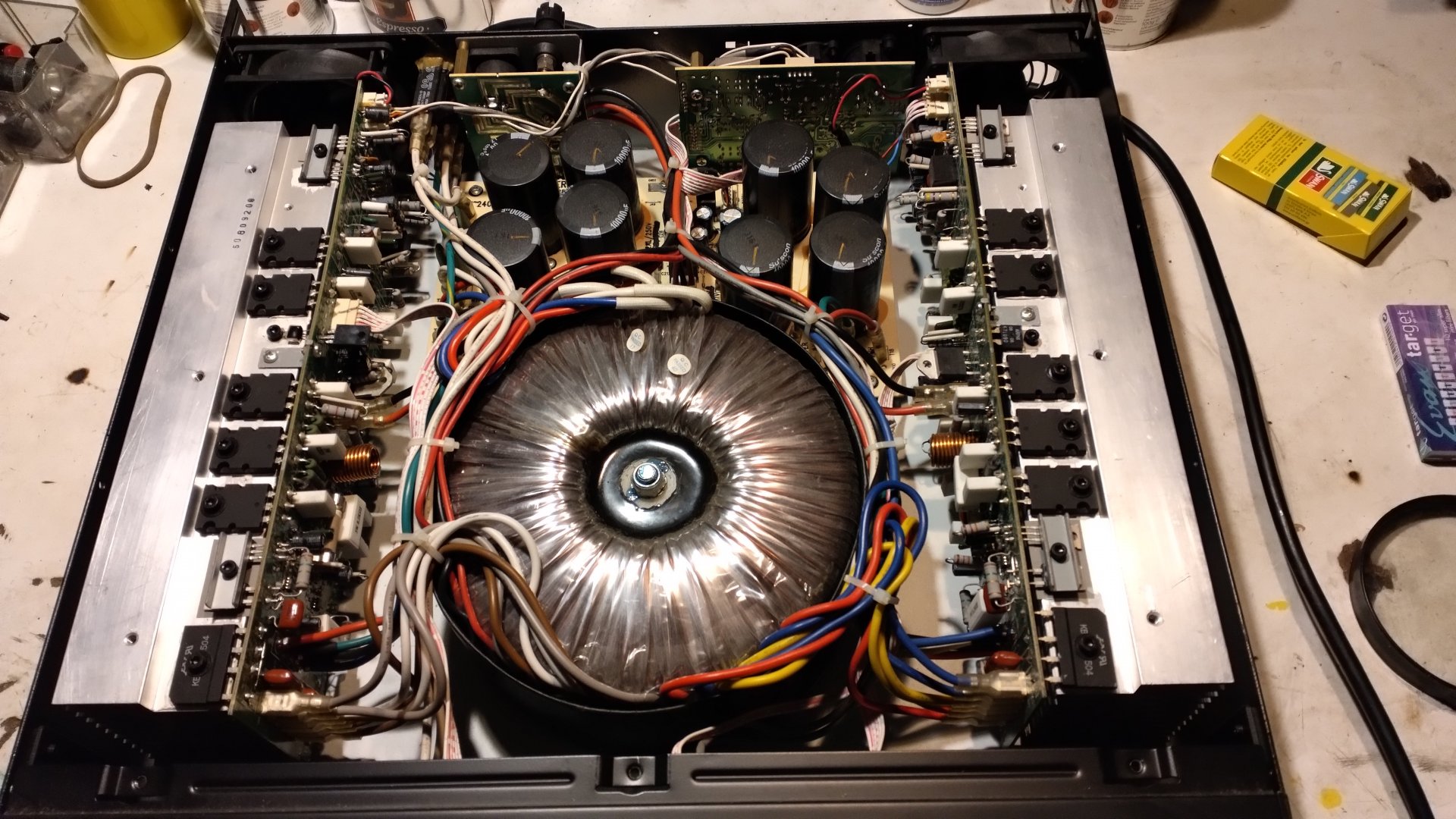

Τα πράγματα γίνανε χειρότερα...
Άλλαξα και τις δύο γέφυρες.
Ξεκίνησε καλά...
Μετά ήθελα να μετρήσω τις νέες γέφυρες.
Μου γλυστρά ο ακροδέκτης του πολυμέτρου στο καλό κανάλι.
Ακουμπάει εκεί που δεν έπρεπε...
Και τσαφ...
Τα πήρα στην κράνα.
Αυτά παθαίνεις όταν είσαι απροπόνητος (βλ. ατζαμής...) και θέλεις
να κουμαντάρεις συσκευή 23 κιλών.
Τον πάω στον μάστορα...
Ευχαριστώ όπως και να χει για την βοήθεια.
