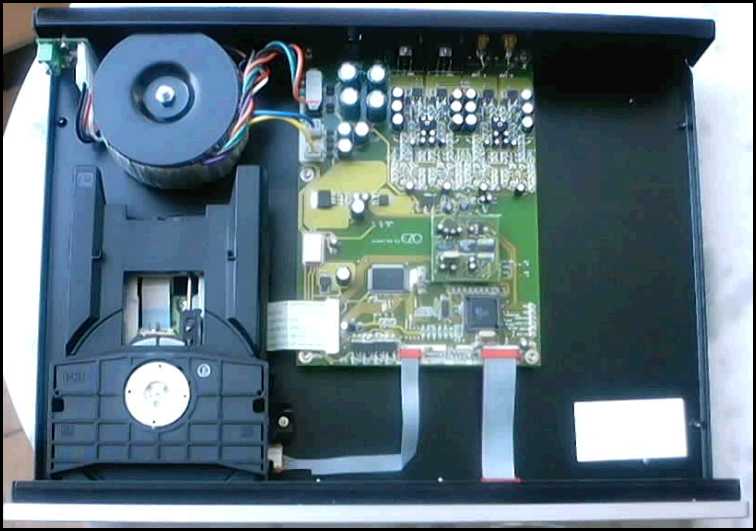

Μου χάλασε ο οδηγός του CD player μου μάρκας CAIRN FOG. (δεν γυρνά το δισκάκι)
Τo άνοιξα και είδα ότι ο οδηγός είναι ένας απλός της SONY.΄
- Η ερωτησή μου είναι εάν βρω τον ίδιο και τον αλλάξω θα κάνω δουλειά ή όχι?
- Μπορεί να μπει κάποιος καλύτερος? (το έχω σαν transport μόνο)
Σας ευχαριστώ εκ των προτέρων
PS Μία καλή και οικονομική λύση σας παρακαλώ...

Το πιθανότερο είναι να χρειάζεται μια καλή συντήρηση. Δες αν το μάτι κινείται όταν κλήση το πορτάκι.

Οχι δεν κινείται το μάτι Πέτρο και ούτε γυρνά το δισκάκι.
Μόνο ανοιγοκλείνει το πορτάκι.

Δοκίμασε να καθαρίσεις το μάτι ΠΟΛΥ ΠΡΟΣΕΧΤΙΚΑ με βατονέτα εμποτισμένη με καθαριστικό για τζάμια (πχ AJAX). Ασε λίγο να στεγνώσει και ξαναδοκίμασε.
Αν πάλι δε λειτουργήσει τότε είτε μπορεί να φταίει το laser αυτό καθ'αυτό, είτε η πλακέτα με το servo (πιθανόν κάποιος πυκνωτής) γιατί η SΟΝΥ είχε αρκετά θέματα, ειδικά αν έχεις να το χρησιμοποιήσεις καιρό.
Αυτά και καλή τύχη!

Μήπως δεν πάει ρεύμα στον μηχανιμό και στον κινητήρα της κεφαλής. Γιατί ακόμα και χαλασμένη να είναι η κεφαλή ο μηχανισμός πρέπει λογικά να περιστρέφεται. Τουλάχιστον σε χαλασμένα player μου που άνοιγα εγώ έτσι παρατηρούσα. Δες το ρεύμα αν πηγαίνει κανονικά!!

Το μοτεράκι το ακούω αλλά δεν γυρνά το δισκάκι. Δεν πιάνει ο μηχανισμός το δισκάκι να το γυρίσει. Λες και είναι στον αέρα.
Το μάτι το καθάρισα αλλά δεν κινείται.
Ισως να έχει γίνει κάτι άλλο γιατί τις τελευταίες μέρες πριν χαλάσει δεν αναγνώριζε αρκετά δισκάκια ή αργούσε να ξεκινήσει ή δεν δούλευε η προσπέλαση των κομματιών.
Εβγαλα και το καλώδιο που τον συνδέει με την πλακέτα και καθάρισα τις επαφές.
