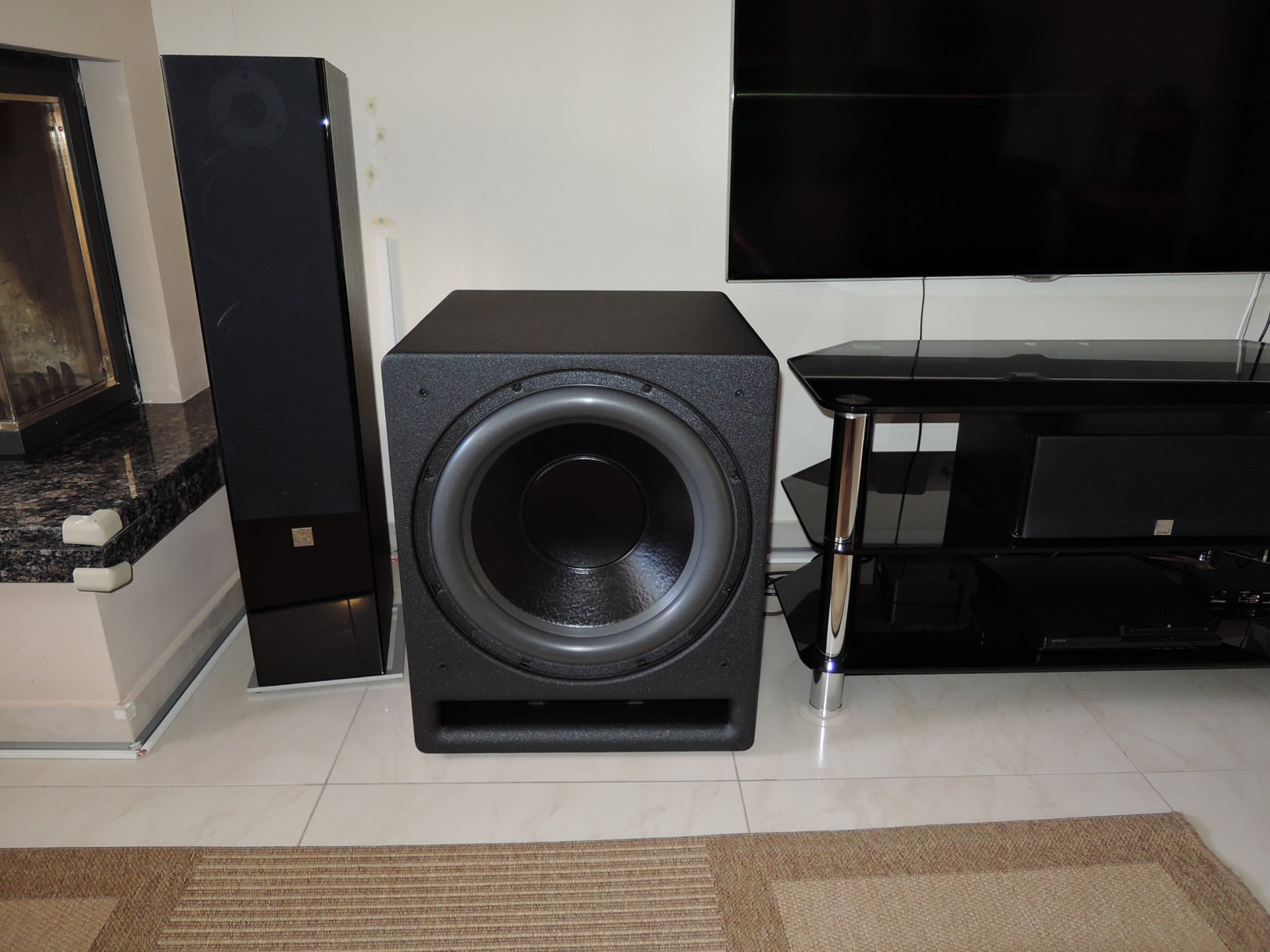

Καλημέρα ,ψάχνω για καινούριο subwoofer σε αντικατάσταση του velodyne CHT-10Q,ο Χώρος είναι ενιαίος 43τ.μ και το καθιστικό 28τ.μ .Το υπόλοιπο σύστημα είναι marantz 7012 ενισχυτής,monitor audio RX6.RXFX RX centre,oppo 83se και nvdia shield media player.Πέρα από την χρήση home cinema θα με ενδιέφερε και μουσική ακρόαση καθώς έως τώρα ακούω stereo,θα ήθελα να δοκιμάσω το subwoofer και στη μουσική.
Οι υποψήφιοι είναι klipsh r115sw (680) xtz 12.17(682) και BK-monolith ff plus(περιμένω απάντηση για κόστος μεταφοράς).Εάν υπάρχει και καμία άλλη πρόταση έως 700 ευρώ ευχαρίστως να την ακούσω.Ευχαριστώ

Καλησπέρα επανέρχομαι στο θέμα αφου διαβάζοντας δεξιά και αριστερά σε διάφορα φόρουμ και σχετικές ιστοσελίδες,οι περισσότερες απόψεις συγκλίνουν στο συμπέρασμα ότι μάλλον χρειάζομαι μεγαλύτερο και δυνατότερο subwoofer για τα 43τ.μ του χώρου μου από αυτά που αναφέρω παραπάνω.Με τα νέα δεδομένα λοιπόν,τι προτάσεις υπάρχουν στο πεδίο των 1200 με 1500 ευρώ.Λύσεις 2 subwoofer αποκλείονται,ευχαριστώ

Επειδή πέρασε απ' τα χέρια μου, σε χώρο λίγο μεγαλύτερο από του φίλου, μία χαρά θα τον καλύψει το συγκεκριμένο. Έχει σταματήσει πάντως η παραγωγή του και έχει αντικατασταθεί με το V 1811. Απ' αυτά που χει πει ο ιδρυτής της PSA, Tom Vodhanel, το μόνο που αλλάζει είναι η προσθήκη 12v trigger και XLR inputs. Από απόδοση είναι ίδια.

βέβαια μαζί με τα μεταφορικά,μιλάμε για κόστος 2000,αρκετά παραπάνω από το budget μου και με πολλές άλλες επιλογές στο τραπέζι,π.χ http://eshop.ultimateaudio.gr/el/e-shop/home-cinema-1/subwoofers/svs-sb-4000-premium-black-ash.html
ή με ακόμα λίγο παραπάνω https://www.xtzsound.eu/product/sub-3x12

Γιατί από την μία πλευρά υπάρχει το κενό του χόλ,αρά θα πρέπει να τα χωρέσω και τα δύο από την άλλη το ένα δίπλα στο άλλο,δεν μου κάθετε σωστά σαν τοποθέτηση,χωρίς να είμαι και ειδικός βέβαια.

To Svs sb4000 είναι καλό σαμπάκι. Θα χρειαστείς τέσσερα τεμάχια :roflmao:
Εννοώ πως υπολείπεται πολύ σε απόδοση απο το psa το ported 18αρι.
Αντίστοιχο Svs ειναι το pb16.
Όσο για την τοποθέτηση, βάλε φωτό. Όλου του χώρου.
