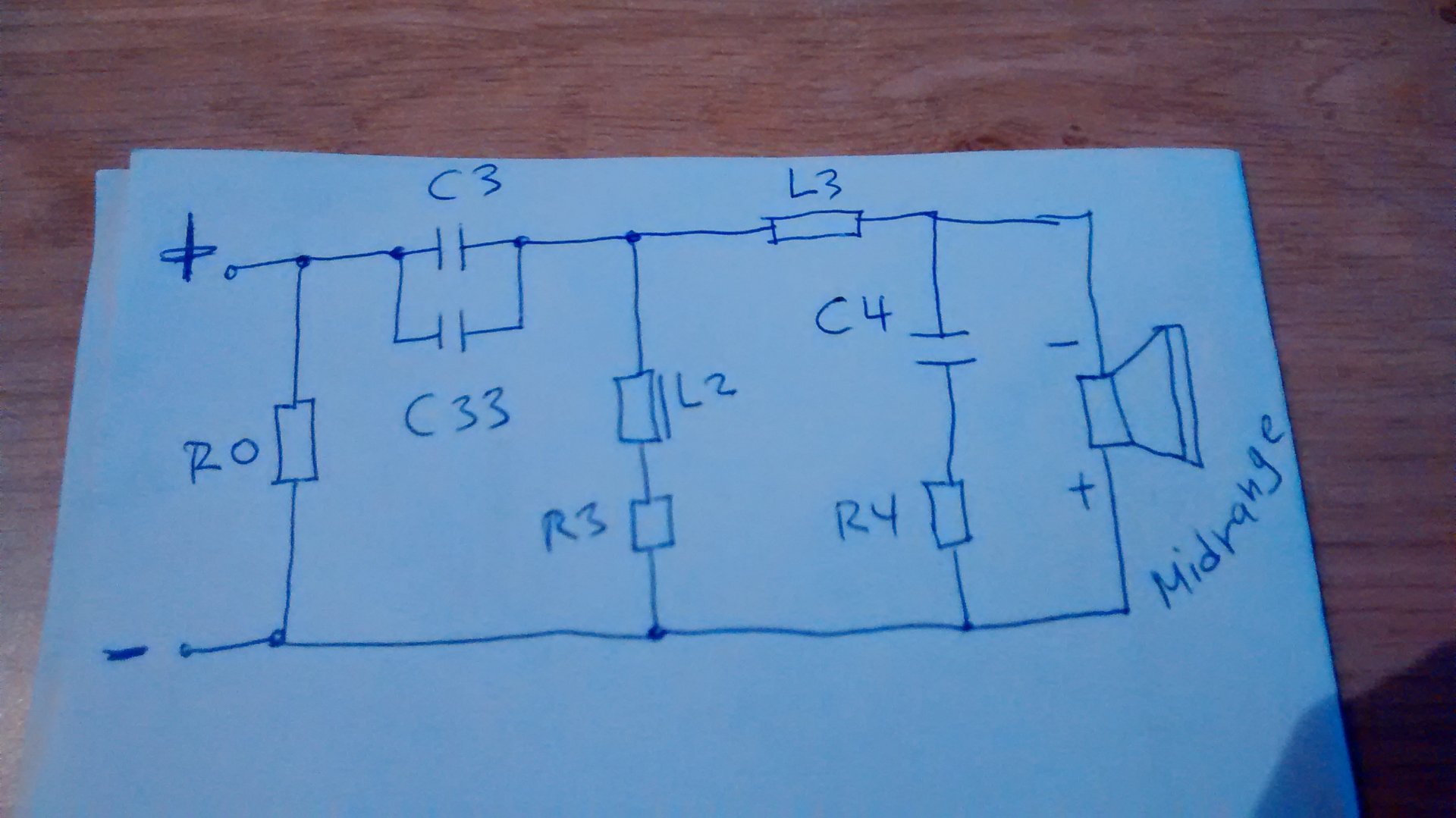

Την καλησπέρα μου,
Επειδή δεν είμαι σίγουρος εάν διαβάζω ( καταλαβαίνω) το σχέδιο συγκεκριμένου κρός για αυτό ζητάω να βοηθήσει κάποιος που γνωρίζει Petermeni η κάποιος άλλος που γνωρίζει παρακαλώ.Στο σχέδιο με το midrange εχουμε 3 πυκνωτές ειναι οι C3 ,C33 και ο C4.
H απορία μου είναι ο C4 είναι παράλληλα με το μεγάφωνο? οι άλλοι δύο είναι και οι δύο σε σειρά η μόνο ο C3?

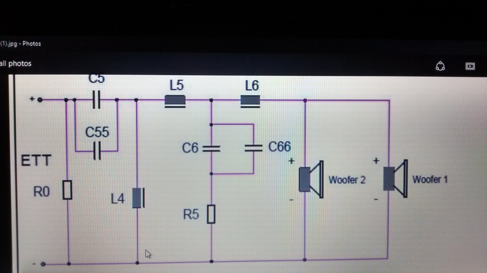

Kαι στο σχέδιο με τα γούφερ η ίδια απορία εδώ εχουμε δυο σετ πυκνωτών είναι οι C5 ,C55 και οι C6,C66. Είναι ολοι παράλληλα με τα γούφερ οι είναι κάποιος σε σειρά.
Απο οτι γνωρίζω αξιζει να αλλαχθουν μόνο οσοι είναι σε σειρά με κάποιον καλύτερης ποιότητας η δεν είναι ετσι ?
Ευχαριστώ για τις απαντήσεις σας,Φιλικά Ιάσων.

Ο C4 ειναι σε σειρά με την R4, και οι δύο μαζί παράλληλα με το midrange. Οι C3 και C33 είναι παράλληλοι μεταξύ τους, για να βγει μία συγκεκριμένη τιμή που δεν είναι διαθέσιμη στο εμπόριο και είναι σε σειρά με το μεγάφωνο και οι δύο.
Παρόμοια και στο γούφερ, C5 και C55 παράλληλοι μεταξύ τους, και σε σειρά με το γούφερ μαζί με τα πηνία L5 και L6, και C6 και C66 παράλληλοι μεταξύ τους και με το γούφερ, αλλά σε σειρά με την R5 και οι δύο.
ΥΓ. Έκανα μία μικρή διόρθωση σε αυτό που έγραψα αρχικά, γιατί έβαλα τους πυκνωτές και αντιστάσεις του midrange και στην αναφορά για το γούφερ! :rolleyes:

Κάποιο παλαιό Kef είναι το ηχείο?
Ο C3 με τον C33 είναι παράλληλα και σχηματίζουν έναν πυκνωτή που είναι εν σειρά με το σήμα.
Σαφέστατα και αξίζει το κόπο εδώ να μπει ένας υψηλής ποιότητας πυκνωτής αλλά καλό θα ήταν να διαβάσεις αυτό πριν προχωρήσεις.
Επίσης το άθροισμα της τιμής των δύο πυκνωτών μπορεί να υπάρχει σαν ένας πυκνωτής ή να μπορεί να σχηματιστεί από δύο ελαφρώς διαφορετικές τιμές.
Ο C4 με την αντίσταση R4 σχηματίζουν ένα φίλτρο RC που είναι παράλληλα στο μεγάφωνο.
Το ίδιο ισχύει και με τους παραλληλισμένους πυκνωτές των woofers.
