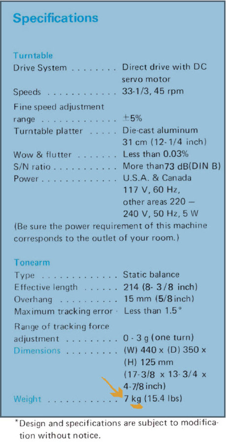

Σε ποιο σημείο ακριβώς του manual αναφέρεται η μάζα του βραχίονα;
Με δεδομένο τα 7 gr του βραχίονα πως να επιλέξω την κατάλληλη κεφαλή ; http://www.vinylengine.com/cartridge_resonance_evaluator.php?eff_mass=7&submit=Submit
Πας στο πρώτο λινκ που σου έδωσα και κατεβάζεις το owners manual, είναι σε μορφη PDF. Εκεί στην τελευταία σελίδα έχει τα χαρακτηριστικά του βραχίονά σου (εκτός αν έχεις αλλάξει βραχίονα στο SEIKI).
Το πινακάκι που έβαλες διαβάζεται ως εξής. Στην κάθετη στήλη είναι η ενδοτικότητα και στην οριζόντια τα γραμμάρια της κεφαλής. Διαλέγεις μια κεφαλή που σύμφωνα με το βάρος της και την ενδοτικότητα, να είναι μέσα στα όρια(πράσινα) της συχνότητας συντονισμού βραχίονα - κεφαλής (8-11Hz).
Αν πας εδώ: http://www.vinylengine.com/cartridg...chi=&stid=&masslo=&masshi=&notes=&prlo=&prhi= για την Ortofon 2M Black, που σου πρότεινε ο delamostre πιο πάνω και πατήσεις πάνω στο 22 που γράφει στο Dynamic Compliance, θα σου βγάλει ένα άλλο πινακάκι, που θα δεις ότι για τα 7 gr. του του βραχίονά σου, είσαι μέσα στα όρια.

Θα συγχωρήσετε την δυσκολία ενός αρχάριου να καταλάβει αν τα 7 kg στο βάρος του βραχίονα είναι λάθος
311
100
Έχει δίκιο ο brego. Από βιασύνη διάβασα 7gr. και νόμιζα ότι αναφερόταν στο βάρος του βραχίωνα.
