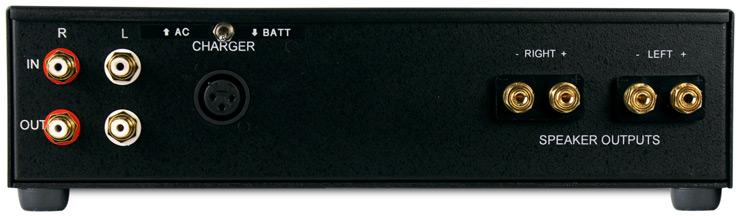

Γεια σε ολους!
Γράφω το πρώτο μου μήνυμα στο φόρουμ... Σε λίγες μέρες θα αποκτήσω τα sennheiser hd 650. Σκόπευα να χρησιμοποιήσω ως ενισχυτη τον ολοκληρωμένο red wine audio signature 30.2, τον οποίο χρησιμοποιώ ως τελικό με προενισχυτη τον Alexander Tsakiridis για τα omega superhemp ηχεία μου, όταν δεν χρησιμοποιώ τον Achilles (8 w 300b). Διάβασα σε φόρουμ για ακουςτικαριους (ξενα) ότι ο signature (είναι μπαταρίας tripath 2 x 30 watt) χρησιμοποιείται για την οδηγηση ´δυσκολων´ ακουστικων, stax, akg 1000 και επίσης είδα σε φωτό να τον χρησιμοποιούν για τα sennheiser 600, αν δεν κάνω λάθος.
Δεν γνωρίζω τι ανταπτορα χρειάζομαι και αν πρέπει να χρησιμοποιήσω τις εξόδους για τα ηχεία και με ποιον τροπο?
Επίσης, ο ενίσχυτης έχει μια έξοδο RCA (κόκκινο και λευκό output ,φαντάζομαι για subwoofer). Μήπως μπορώ να χρησιμοποιήσω αυτήν?!!
Υπάρχει τρόπος να χρησιμοποιήσω τον Achilles, για την οδήγηση των ακουστικων? Η χρηση του προενισχυτη μου, παίζει κάποιο ρόλο (μήπως δηλαδή πρέπει να χρησιμοποιώ τον signature χωρίς προενισχυτη)?

Κατ' αρχάς, η RCA έξοδος του Red Wine είναι επιπέδου line, ώστε να μπορεί κανείς να διακλαδώσει το σήμα και να οδηγήσει τουλάχιστον ακόμη έναν τελικό με απλά καλώδια RCA, χωρίς χρήση Y connectors, προφανώς για διενίσχυση ή κάτι τέτοιο. Στην καλύτερη περίπτωση, αυτή η έξοδος θα οδηγείται από χωριστό κύκλωμα buffer, ή θα είναι απλώς παραλληλισμένη με την είσοδο - τo πιθανότερον είναι να συμβαίνει το δεύτερο. Πάντως, αυτή η έξοδος δίνει σήμα επιπέδου line με τάση 1 - 2V, κάτι που μπορεί να οδηγήσει ακουστικά, αλλά όχι όλα και όχι πλήρως. Μπορεί όμως να οδηγήσει έναν ξεχωριστό ενισχυτή, ο οποίος θα οδηγεί αποκλειστικά τα ακουστικά.
Αφού έχεις δύο τελικούς, μπορείς να χρησιμοποιήσεις οποιονδήποτε από τους δύο για την οδήγηση των ακουστικών, ενώ μπορείς να τους εναλλάσσεις κιόλας. Δηλαδή, μπορείς να συνδέσεις την έξοδο του προ στην είσοδο του Red Wine, και την RCA έξοδο του RED Wine στην είσοδο του Achilles. Στη συνέχεια μπορείς να συνδέσεις τα ηχεία σε οποιονδήποτε από τους δύο τελικούς, και τα ακουστικά στην έξοδο του άλλου, αλλά όχι κατ' ευθείαν. Αν επιλέξεις τον Achilles για τα ηχεία, και δηλαδή μιας κι αυτός ο ενισχυτής είναι monoblock - και υπό την προϋπόθεση πως δεν υπάρχει ενόχληση στο σφουγγάρισμα του δαπέδου, είναι προτιμώτερο να βάλεις καθέναν απ' αυτούς κοντά, ακριβώς δίπλα στο ηχείο, ώστε το καλώδιο σύνδεσης του ηχείου να είναι όσο γίνεται πιο κοντό.
Όσον αφορά τη σύνδεση των ακουστικών, αφού η ισχύς αμφοτέρων των ενισχυτών είναι πολύ μεγάλη γι' αυτά, επιβάλλεται να τα συνδέσεις με την έξοδο του ενισχυτή, παρεμβάλλοντας μια αντίσταση που μπορεί να είναι από 1ΚΩ έως 6-7ΚΩ και ισχύος 5W. Αυτή μπορεί να παρεμβληθεί σε οποιονδήποτε από τους δύο αγωγούς του καλωδίου, ενώ το άλλο άκρο του πρέπει να είναι τερματισμένο σε θηλυκό TRS 1/4 ή 1/8 της ίντσας, αναλόγως του καρφιού που έχουν τα ακουστικά (πιθανότατα 1/4). Η συνδεσμολογία του καρφιού φαίνεται στην ακόλουθη φωτό...

Ευχαριστώ παρά πολυ για τις πληροφορίες και τις συμβουλές! Γνωρίζετε κάποιον που κάνει τέτοιες κατασκευές? δηλαδή για την αντίσταση και τον ανταπτορα, αν κατάλαβα σωστά.

Κωστα συνδεσα τα ακουστικα οπως λες στον ενισχυτη χωρις αντισταση ομως σαν δοκιμη σε πολυ χαμηλη σταθμη μαλλον χωρις παρενεργειες
Εκανα μακακια;

Όχι, τα ακουστικά δουλεύουν και χωρίς την αντίσταση, αλλά αυτή είναι καλό να υπάρχει, για να μειώνει την ισχύ που πηγαίνει στα ακουστικά.
Εκανα μακακια;
Χρησιμοποίησες κάποιον ανταπτορα? πάντως ο κατασκευαστής του ενισχυτη δεν το συνιστά..
¨With the Sig 30.2, the negative speaker output terminals should not be connected together (they are not tied to a common GND)¨
Το αναφέρει αυτό ο ίδιος σε κάποιο thread στο head fi και νομίζω ότι εννοεί αυτό.
