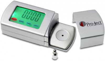

Καλημέρα Αγγελε,
Αυτό που λέει ο κατασκευαστής είναι ότι για να ρυθμίσεις το βάρος ανάγνωσης θες μια ζυγαριά.
Μία σαν αυτή πχ της project
Ο λόγος είναι ότι το βαρίδι εξισορρόπισης που εφαρμόζεις το βάρος δεν έχει βαθμονόμηση (δηλαδή δεν γράφει νούμερα προκειμένου να βρεις το βάρος ανάγνωσης)
Ο λόγος που επιμένει για την σωστή τοποθετησή του πικαπ (και απορείς) είναι λόγο βραχίονα. Το πικαπ αυτό έχει unipivot βραχίονα (σημειακής στήριξης) και πρέπει να είναι ΤΕΛΕΙΑ αλφαδιασμένο στο ρακ σου και ΤΕΛΕΙΑ απομονωμένο από τους εξωτερικούς κραδασμούς. Οτι από αυτά δεν γίνει σωστά, το αποτέλεσμα με έναν τέτοιου τύπου βραχίονα είναι ακουστό. (Οχι ότι δεν είναι ακουστό και σε έναν βραχίονα με ρουλεμάν, αλλά εδώ ακόμα πιό πολύ)
Η προσωπική μου εκτίμηση είναι να μην πας σε unipivot βραχίονα σαν νεός του χώρου και σαν μελλοντικός αγοραστής βινυλίων εμπορίου και μεταχειρισμένων. Αυτός ο τύπου βραχίονα (και ιδικά αυτής της κατηγορίας τιμής) ΔΕΝ ΚΑΝΕΙ για τέτοια βινύλια εμπορίου.
Πάρε κάποιο άλλο project άμα σου αρέσουν τα project, αλλά με άλλο βραχίονα
