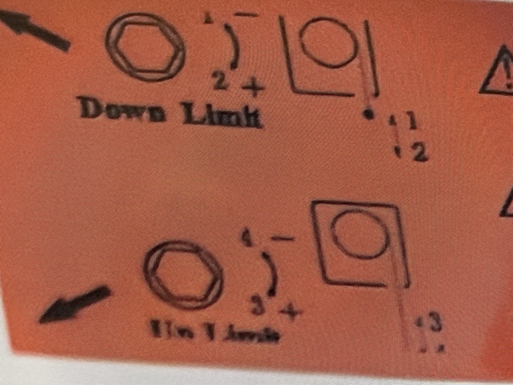

Γεια σας παιδιά, άλλαξα το πανί με ένα νέο Comtevision, κατά λάθος πείραξα το άνω όριο στοπ και τώρα παλεύω να το επαναφέρω αλλά χωρίς επιτυχία. Αυτή τη στιγμή αν αφήσω το πανί να ανεβει πλήρως το μοτέρ δεν σταματάει αμέσως. Δεν έχω κάποιο σημείο αναφοράς για να μπορέσω να το ρυθμίσω ξανά. Γυρίσω clockwise, γυρίζω counterclockwise αλλα δεν βλέπω κάποια αλλαγή. Το κάτω όριο που αρχικά ήθελα να ρυθμίσω το κατάφερα σχετικά εύκολα αλλά το πάνω με τίποτα. Μπορεί κάποιος να με βοηθήσει;

Αν θυμάμαι καλά, γιατί είχα κάνει την ίδια πατάτα, το manual τα λέει αντίστροφα από τη φορά που πρέπει να τα στρίψεις.
