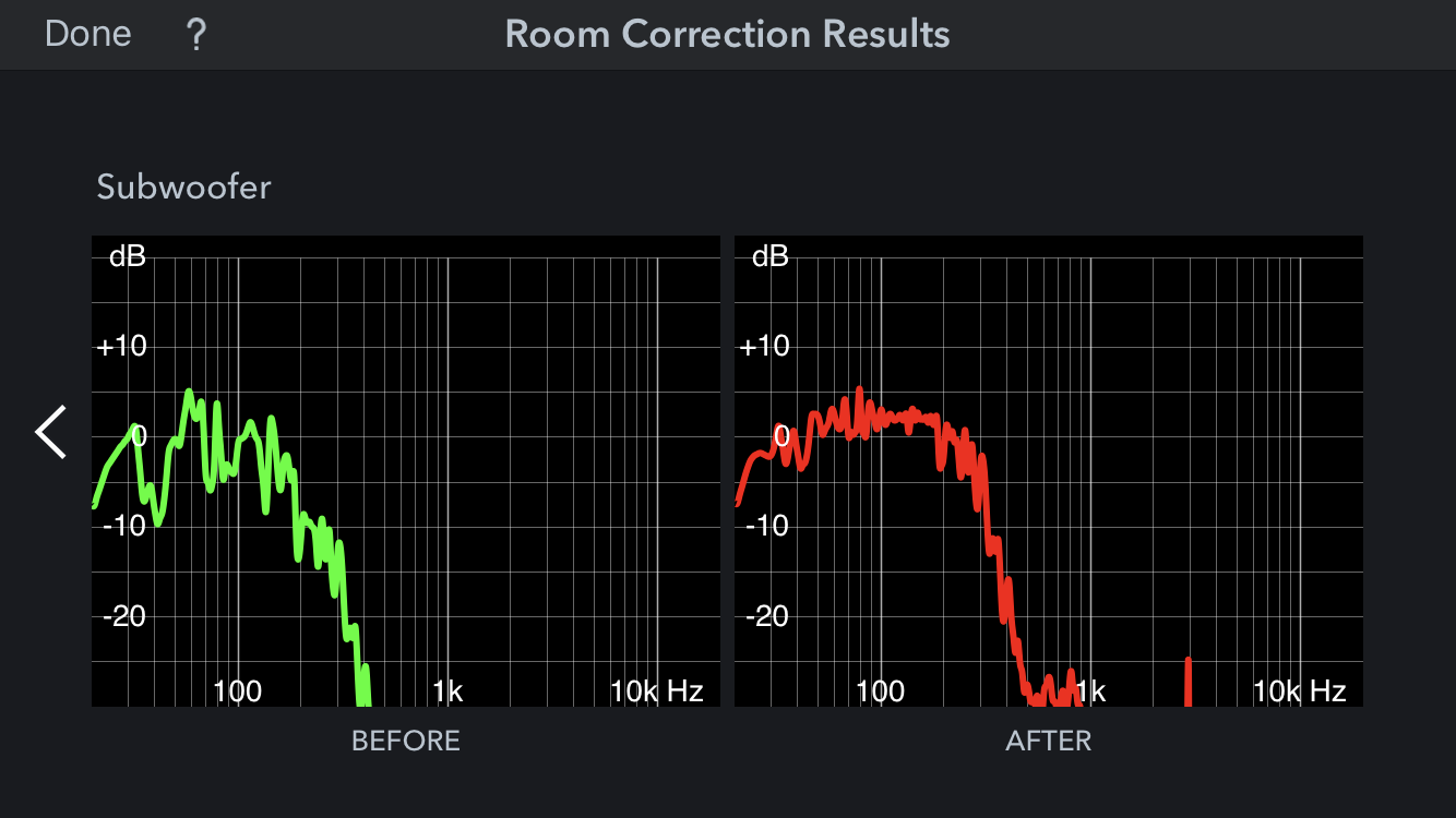

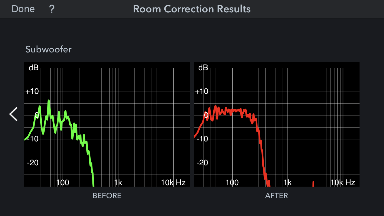

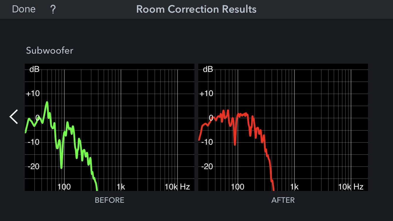

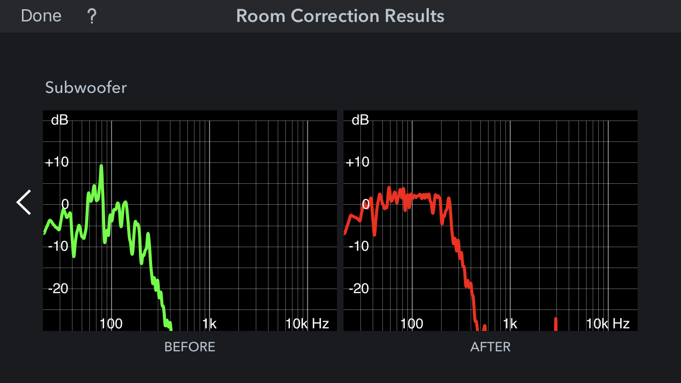

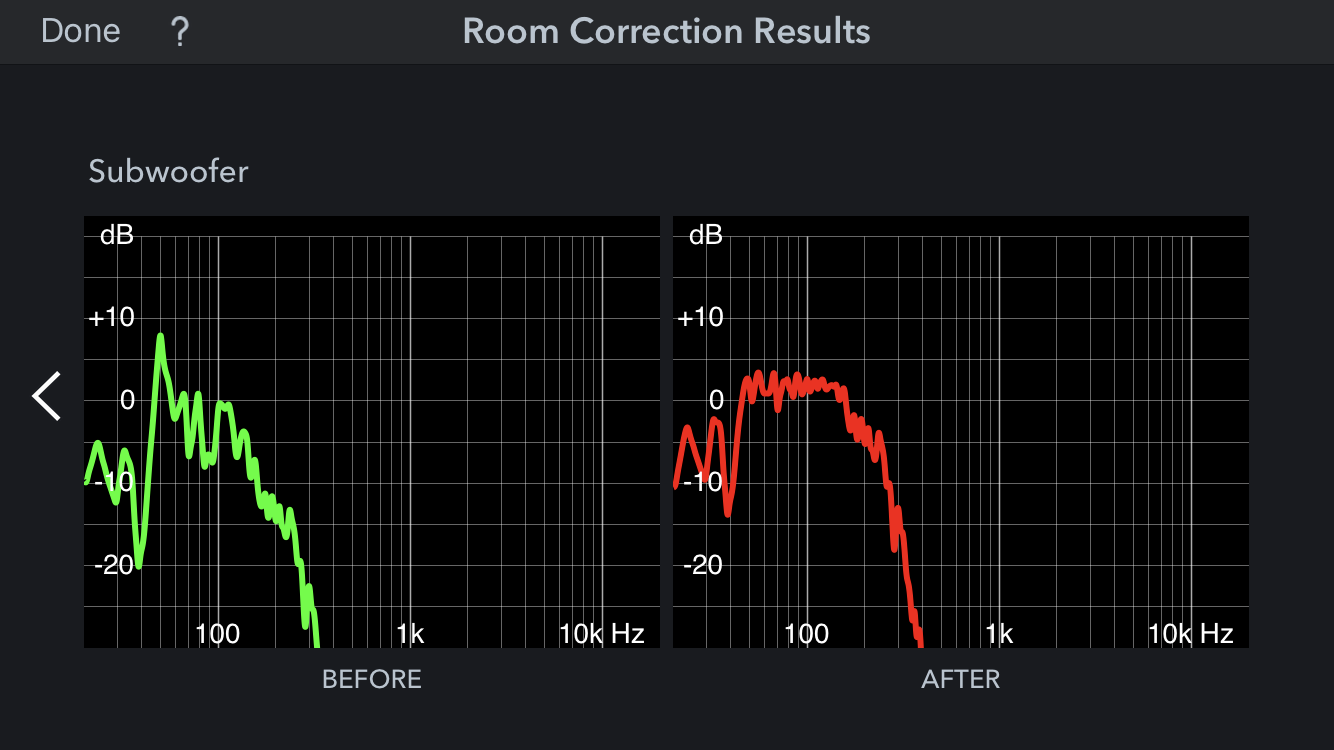

Βοήθεια για σωστή τοποθέτηση 2 sub . .
13
11

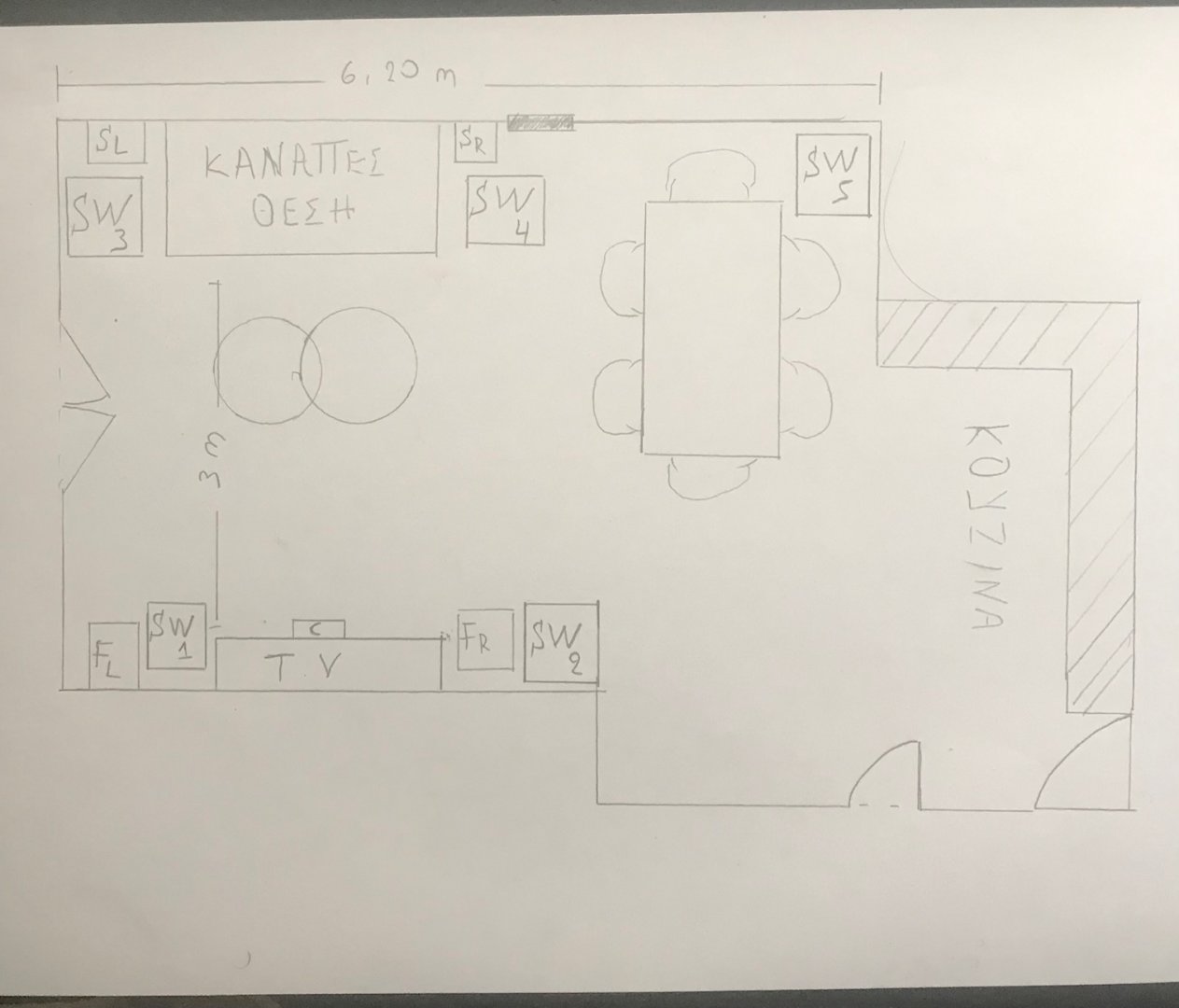

Καλησπέρα . .
Επειδή δεν έχω μεγάλη εμπειρία με το άθλημα αυτό , θα ήθελα την βοήθεια σας για την σωστή τοποθέτηση των 2
sub Sb 1000 πού έχω σε ένα σύστημα 5.2.2 . .
Παραθέτω ένα σχεδιάγραμμα με τον χώρο μου ( σαλόνι-κουζίνα ) . .
( Ξέρω ότι δεν προτίθεται για σωστή χρήση του αλλά θα πορευτούμε με αυτό , αλλαγές χώρου και θέσεις δυστυχώς δεν μπορούν να γίνουν ) . .
Έβαλα το ένα sub σε 5 διαφορετικές θέσης και πήρα τα εξής αποτελέσματα . .
( Δεν έχω minidsp - umik 1 για να πάρω σωστές μετρήσεις ) . . Ενισχυτή έχω τον Denon 2600 ( Audyssey XT ) . .
Θέση SW 1 :
Θέση SW 2 :
Θέση SW 3 :
Θέση SW 4 :
Θέση SW 5 :
Με βάση τα αποτελέσματα και το σχεδιάγραμμα σε ποιες θέσεις θα βάζατε εσείς τα 2 sub ????

2 και 5
Ελπίζω να εχεις μεγάλα ηχεία, γιατί αλλιώς θα πρέπει να βάλεις το κρος ψηλά και θα ακούς το μπασο να έρχεται απο αριστερά
ThanasisR
2.521
7.153
και εγώ στο 2 και στο 5 καταλήγω γιατί έχουν τις λιγότερες διακυμάνσεις,
θα ήθελα να μάθω ποιες είναι οι τοποθετήσεις των σαμπ στις 2 και 5 θέσεις.

2&5 φαίνονται καλύτερα, μα είναι λάθος.
Βάλτα στις θέσεις 3&4, δηλαδή δεξιά κι αριστερά του καναπέ που θα κάθεσαι.
Δεν νομίζω πως θα πάρεις καλύτερο αποτέλεσμα οπουδήποτε αλλού.
Η επόμενη επιλογή, θα ήταν 1&2. Αλλά θα προτιμήσεις την 3&4, πάω και στοίχημα.

Προφανώς δε μπορείς να πάρεις όσες μετρήσεις χρειάζεται, οπότε η αξιολόγηση είναι ολίγον τι "επιφανειακή".
Είναι λάθος να συσχετίζεται η θέση των σαμπ μόνον με τη μέτρηση πλάτους, όπου βγαίνει καλύτερα μια απομακρυσμένη θέση τέρμα δεξιά, και να βάλεις τα 2 σαμπ δεξιά (όπως βλέπουμε το σχεδιάγραμμα) οπότε θα κάθεσαι και θα ακούς μπάσο από κει (μη νομίζεις πως δε θα έχεις αίσθηση κατεύθυνσης).
Τα σαμπ πρέπει να "δένουν" ομοιόμορφα με τους δορυφόρους, και να μην έχουν χαοτικές διαφορές απόστασης από δορυφόρο σε δορυφόρο, είναι αδύνατο να έχουν σωστό χρονισμό με όλους, τόσο με το δεξί όσο και με το αριστερό κυρίως κανάλι.
Η γνώμη μου είναι να συνδεθούν ως ένα σαμπ, παράλληλα, με κοινή διόρθωση, και να έχουν τον καλύτερο δυνατό χρονισμό με τα εμπρός ηχεία.
Η εγγύτητα στον καναπέ, θα σου δώσει και αίσθηση σε κρουστικους ήχους, που αλλιώς θα τη χάσεις, γιατί όλη η στάθμη θα είναι έμμεση, steady state, μια αλοιφή μπάσου χωρίς δυναμικά.
Σε steady state μετρήσεις θα δείχνουν καλύτερα εκείνες οι θέσεις που έχουν πιο καλά φορτωμένα τα boundaries (gain) μα η κρουστική απόκριση είναι σημαντικότερη και δε βασίζεται (δε μπορεί) στην έμμεση.
Στο χώρο σου, έχεις πολλά λάθη, προφανώς λόγω περιορισμών του κοινόχρηστου χώρου (σεβαστοί), μα το σημαντικότερο είναι η θέση του καναπέ, που είναι κολλητά στον πίσω τοίχο, το οποίο, πέραν της λάθος θέσης των πίσω ηχείων, οδηγεί σε αδυναμία σωστής τοποθέτησης των σαμπ, η οποία θα ήταν ένα κάτω από το κεντρικό ηχείο, και ένα πίσω από τον καναπέ, κέντρο και τα δύο σαμπ.
Οπότε, εφόσον οι περιορισμοί είναι πρακτικά αδύνατο να ξεπεραστούν, συμβιβαζόμαστε με το γεγονός και προσπαθούμε να βάλουμε τα (σχετικά αδύναμα) σαμπ έτσι, ώστε να πάρεις τη μέγιστη κρούση από αυτά, στη θέση ακρόασης, και να μη σέρνουν δεξιά ή αριστερά την αντιληπτή πηγή των χαμηλών.
Και ο,τι καταφέρει το σύστημα ισοσταθμισης. Μια χαρά θα τα καταφέρει, μη σκας. ;)
Τουλάχιστον, έτσι νομίζω.

Ορίστε και το σχεδιάγραμμα :
Τα κυκλικά σχήματα στο μέσον περίπου της διάστασης των 3 m αντιπροσωπεύουν υπάρχον τραπεζάκι:
Αν ισχύει κάτι τέτοιο θα ήταν δυνατή η διευθέτηση των sub κάτω από αυτό;
Εάν όχι,θα ήταν εφικτό με λίγη δημιουργική διάθεση να μετατρέπονταν τα sub σε τραπεζάκι;
Σε κάθε περίπτωση αναγκαία η προώθηση του καναπέ μακρύτερα από το οπίσθιο προς αυτόν τοίχωμα.
