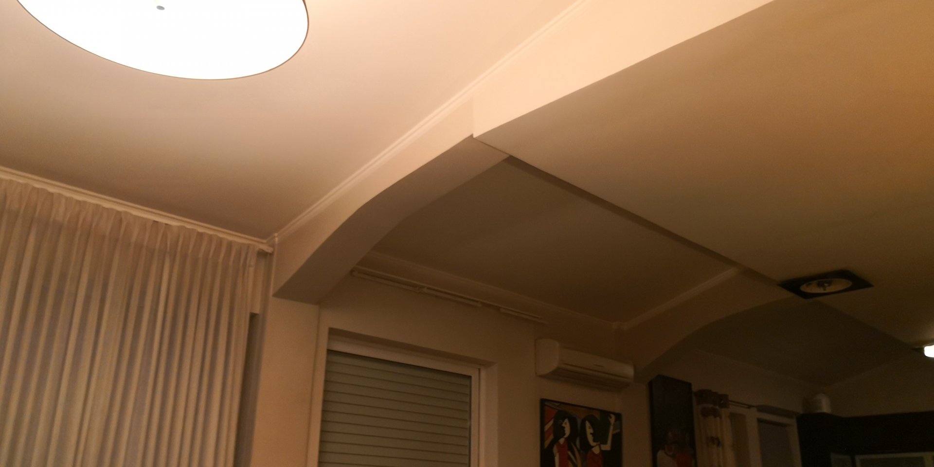

Θα ήθελα την βοήθεια σας σχετικά με το αν μπορώ να αναβαθμίσω το σύστημα μου σε Dolby atmos.
Η πρώτη λύση είναι αυτά που αντανακλούν στο ταβάνι και τοποθετούνται πάνω στα μπροστινά. Το πρόβλημα είναι ότι το ταβάνι έχει κλίση και δεν ξέρω αν είναι σωστό το αποτέλεσμα.
Πάμε στην δεύτερη που πιστεύω είναι πιο εφικτή, παράλληλα με τον καναπέ περνάει ένα δοκάρι, η εσωτερική μεριά είναι περίπου 30-40 εκατοστά πιο μπροστά από την θέση ακρόασης.
Θα μπορούσε να βάλω κάτι τέτοιο..https://www.skroutz.gr/s/1886631/Focal-Sib.html

Μια χαρά είναι η δεύτερη λύση. Την πρώτη την ξεχνάς, ακόμα και με ίσιο ταβάνι. :)
Ευχαριστώ για την άμεση απάντηση...μπορείς να μου πεις πόση απόσταση πρέπει να έχουν μετάξι τους...Το ύψος του δοκαριου είναι 2.75

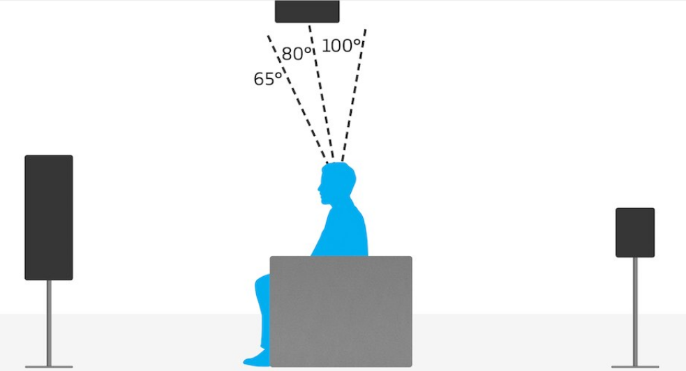

Το ύψος και το πόσο μπροστά θα μπούνε Δεν έχει σημασία;
Σύμφωνα με αυτό
αν βάλεις τα ηχεία Atmos στις 80 μοίρες, η απόσταση που πρέπει να μπουν μπροστά από την θέση ακρόασης είναι 30 εκατοστά περίπου,αν το ύψος του δοκαριού είναι 275 εκατοστά. Άρα είναι ακριβώς μέσα στις προδιαγραφές.
Τρόπος υπολογισμού
Προχώρα άφοβα. ;)

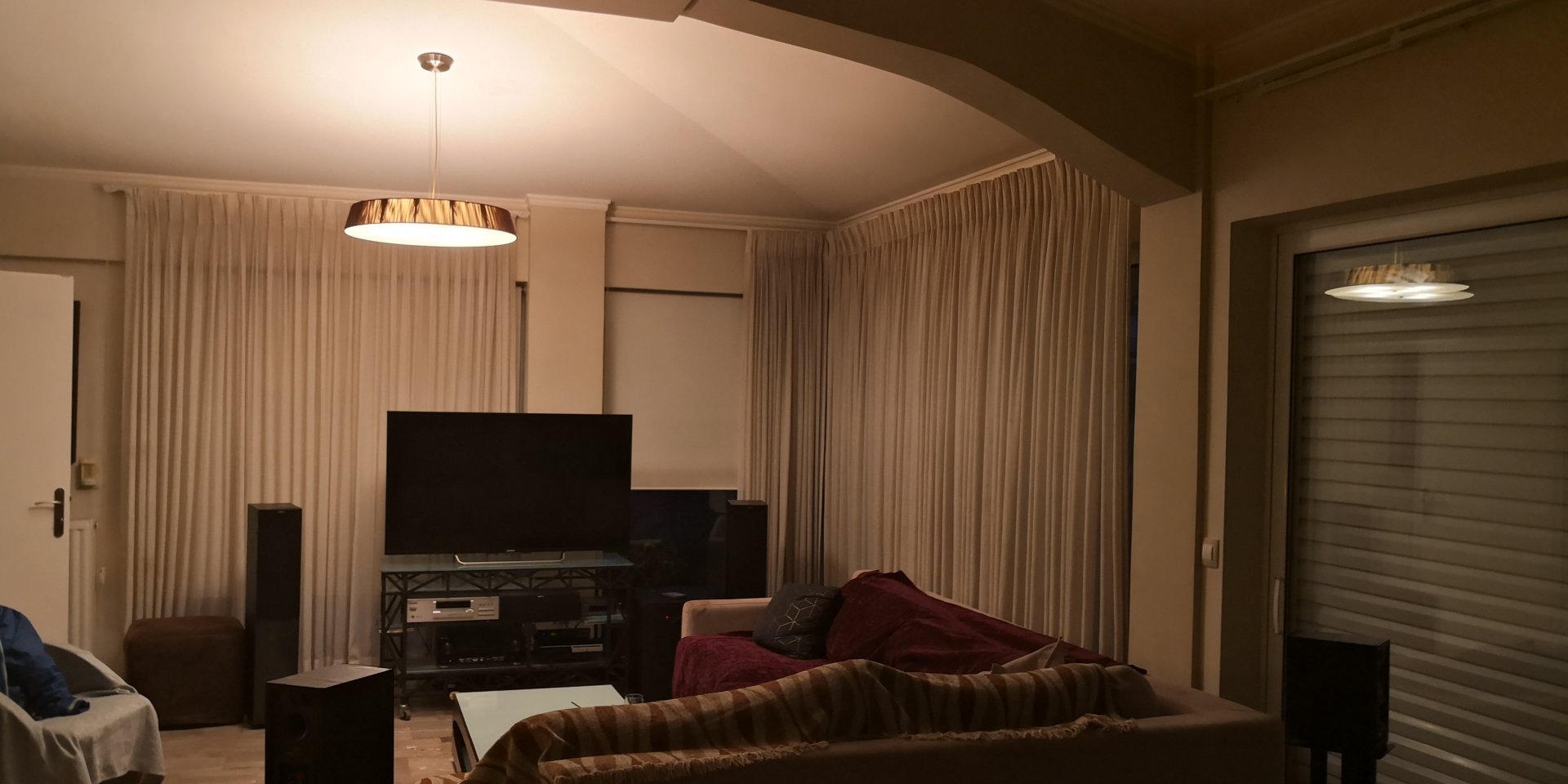

Τα ηχεία που έχω τώρα είναι μια φθηνή σειρά τς jamo τα 506,τα οποία σε βάθος χρόνου θα τα αλλάξω,τώρα με πια δεν μπορώ να ξέρω,πρέπει να ανέβω Αθήνα να ακούσω.
Θα ξεκινήσω με ενισχυτή και τα atmos και σε δεύτερη φάση τα ηχεία ίσως και ένα ακόμα subwoofer.
