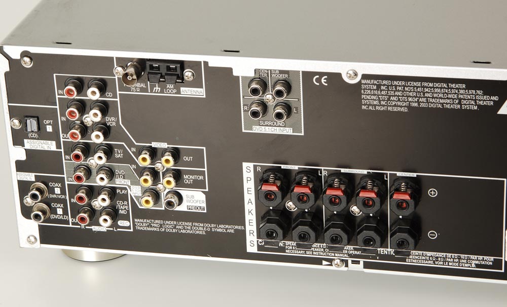

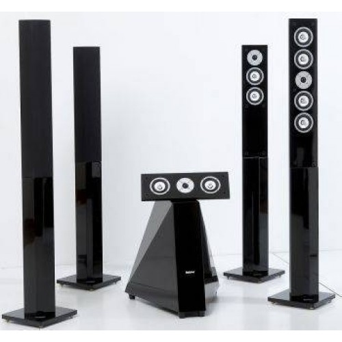

Εχω τον ενισχυτή Pioneer VSX-416 Pioneer VSX--416.jpg με Ηχεία Home cinema 5.1 Pioneer VSX-416.jpg
Ερώτηση ξέρει κάποιος να μου πει τις ρυθμίσεις στον ενισχυτή για τα ηχεία τι τιμές να βάλω,τα μηδένησα και δεν ξέρω να βάλω τις ρυθμίσεις ξανά.
Και κάτι αλλο,στο pc εχω αλλα ηχεια 5.1,εχω πάρει απο την εξοδο της μητρηκής τον ηχο και στον στελνω στον ενισχυτή στο cd in,αλλα δεν παιζει δυνατά στο Home cinema 5.1 απο ενισχυτή Pioneer VSX-416 ,απο τον player του pc και απο αλλες ρυθμίσεις ο ήχος ειναι στο 100%
Εξαρτάται απ' τα ηχεία. Σε κάθε περίπτωση small και 80Hz, αλλά αν είναι μικρά μπορεί να θέλουν 100 ή και 120Hz.
Έβαλες mini jack σε 2 RCA;
