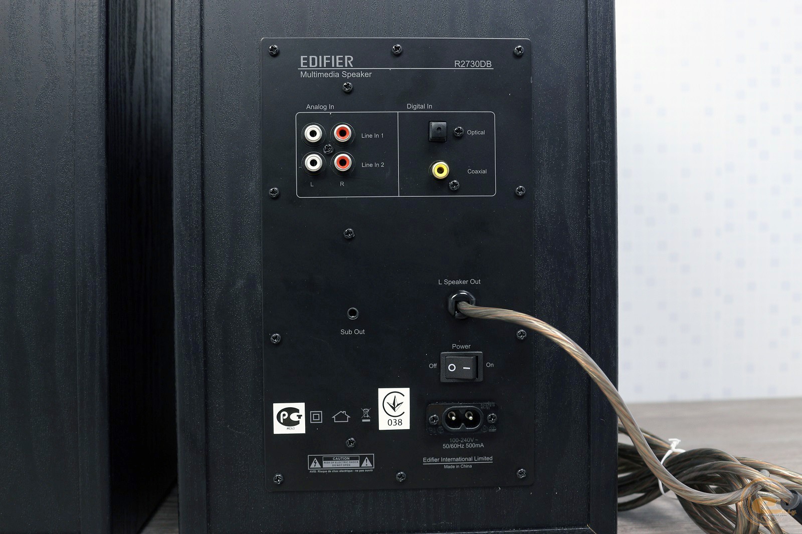

Καλησπέρα. Θα ήθελα από την κάρτα ήχου του υπολογιστή που έχω έξοδο toslink να στείλω ήχο στο coaxial(το κίτρινο βύσμα) των edifier μου :
πως μπορεί να γίνει αυτό; υπάρχει κάποιος αντάπτορας; θα είναι καλό το ηχητικό αποτέλεσμα;

υπάρχει αντάπτορας αλλά γιατί δε βγάζεις το καπάκι της οπτικής από τα ηχεία να τα συνδέσεις με μια οπτική ίνα να ξεμπερδεύεις?

έχω άλλη συσκευή συνδεδεμένη στην οπτική και μου έχει μείνει η οπτική και 1 line in από τα rca. ε και λέω να εκμεταλλευτώ το coaxial που μάλλον είναι καλύτερη επιλογή

η οπτική από τον υπολογιστή (η toslink δηλαδή) μπορεί να συνδεθεί κατευθείαν στην οπτική των ηχείων. δεν σε εξυπηρετεί?

δεν με εξυπηρετεί γιατί έχω συνδεδεμένη άλλη κάρτα ήχου εκεί. (στο toslink) και μου έχει μείνει μόνο το coaxial ελεύθερο

Η κάρτα ήχου του υπολογιστή είναι ενσωματωμένη ή έχεις ξεχωριστή;
Με το coaxial θα κάνει την "επεξεργασία" το dac των ηχείων,ενώ με αναλογική σύνδεση (rca) το dac της κάρτας ήχου που έχει ο υπολογιστής.
Πιο πιθανό είναι να έχεις καλύτερο dac στην κάρτα ήχου ακόμα και αν είναι ενσωματωμένη στην μητρική,ειδικά αν η μητρική σου είναι υλοποίηση των τελευταίων ετών και όχι κάποιο παλιό μοντέλο.
Δοκίμασε και τις δυο εισόδους. Τι κάρτα ήχου έχεις;
