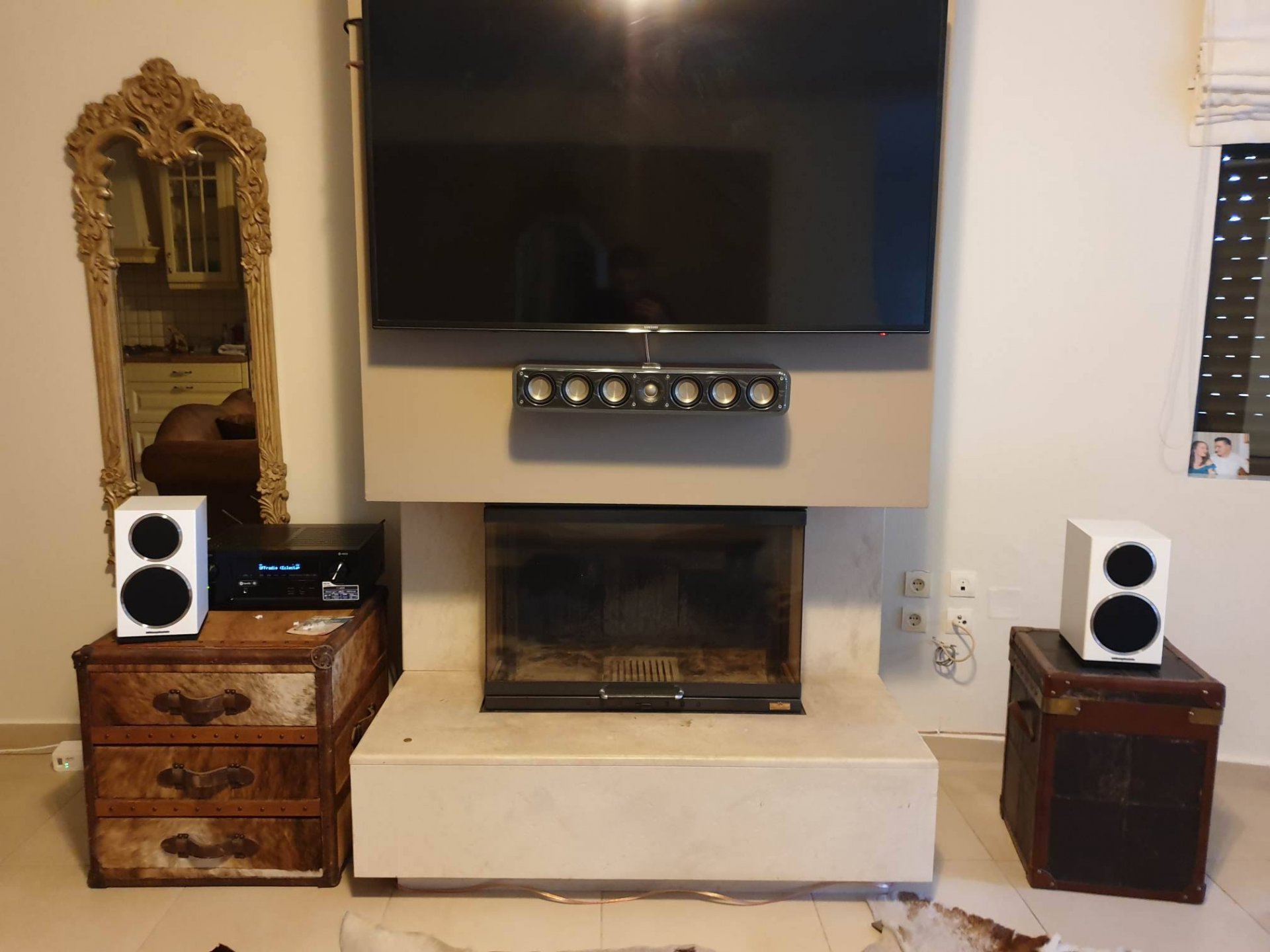

Παιδιά ζητώ τη βοήθεια σας για αγορά και τοποθέτηση sub στο σύστημα μου.
Φέτος μετακόμισα σε διαμέρισμα flat με ενιαίο χώρο σαλόνι κουζίνα χολ.
Το σύστημα μου αποτελείται από Denon x3400h, wharfedale diamond 220 fronts, Polk audio t50 suround, Kai Polk audio s 35 center.
Ξέρω έχει γίνει μπαχαλο όλα διαφορετικά αλλά έχω σκοπό να μεταφέρω τα diamond σαν surround και να πάρω κάτι καλύτερο για front στο μελλον. Η προτεραιότητα μου προς το παρόν είναι τα subs.
Το budget μου είναι 1300 ευρώ τραβηγμένα.
Επισυνάπτω δυο φωτό που έχω πρόχειρες στο κινητό και για παραπάνω λεπτομερείς περι αποστάσεων αργότερα.
Στο μυαλό μου έχω xtz 12.17 edge 2 κομμάτια η ένα pb2000.

Προσθέτω μια φωτογραφία από τον σύστημα.
Μάλλον με βλέπω για δυο xtz θα είμαι μέσα και στο budjet και καλύτερη κάλυψη στο χώρο.

Γιατι δεν το πας αναποδα δηλαδη κανονικα? Ηχεια μετα σαμπ:)
Μη με γυρνάς πάλι πίσω τώρα μου καρφώθηκε το sub στο μυαλό τελείωσε..!! :p
Η αλήθεια είναι ότι είμαι ευχαριστημένος με τα diamond 220 αν σκεφτείς ότι τα πήρα σε πολύ vfm τιμή 140 από Σκρουτζ τον χειμώνα.

Τα ηχεία σου δεν κάνουν για 3.4 m απόσταση.
Μέχρι 1.5m

οκ......τωρα ειδα το θεμα, μεστειλες στην φωτο και δεν ειδα παραπανω...
οπως ειπα βαλτα μπροστα τα 2xtz και απο πανω τα ηχεια...
πισω απο την θεση ακροασης εχεις κενο η εισαι τοιχο με τον καναπε ?

να παρεις το app να κανεις μετρηση με αυτο και να μας βαλεις τις μετρησεις οπως εισαι ;)
Μέχρι 1.5m
Κάποια στιγμή στο μέλλον θα αναβαθμίσω και τα ηχεία σκέφτομαι ίσως τα rp 600m για μπροστά άλλα αυτό είναι άλλο θέμα, σιγά σιγά.
Πιο app???

O καναπές έχει περίπου μισό μέτρο απόσταση από τον τοίχο και όταν βλέπουμε ταινίες τον τραβάω γύρω στο ένα μέτρο από τον τοίχο.

Και αυτά μικρά είναι. Θελεις 9-10 ίντσες γουφεράκι στα τρεισίμιση μέτρα.
Και γιατι θεωρείς πως είναι άλλο θέμα;
αν βαλεις και απο πισω ενα sub ιδο οταν μπορεσεις θασαι οκ
αλλα βαλε να δουμε με το app τι παιζει τωρα
Γιατί αυτή την χρονική στιγμή και σύμφωνα με το σχεδιασμό που έχω κάνει και το budjet ψάχνω για Sub και όχι για ηχεία.
Παρόλο που τα ηχεία μου μπορεί να μην είναι και τα πιο κατάλληλα για τον χώρο.
