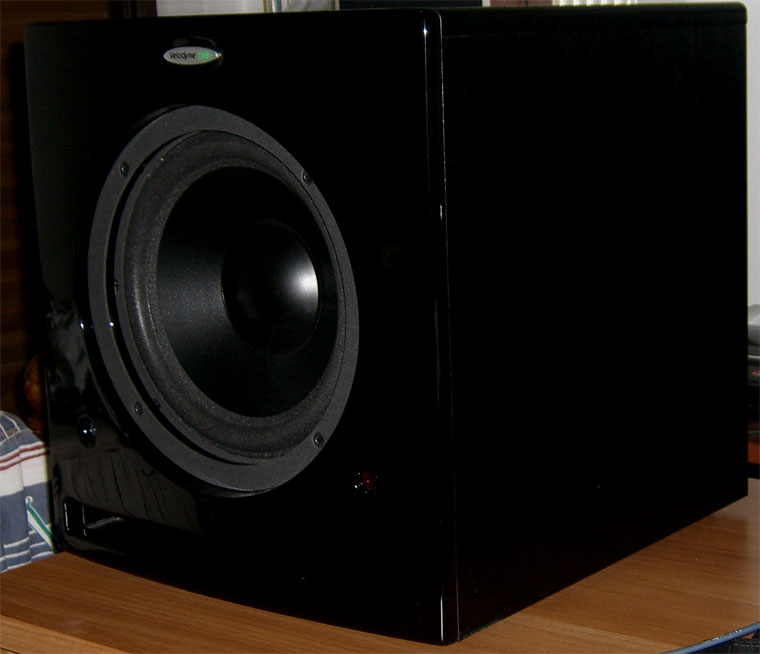

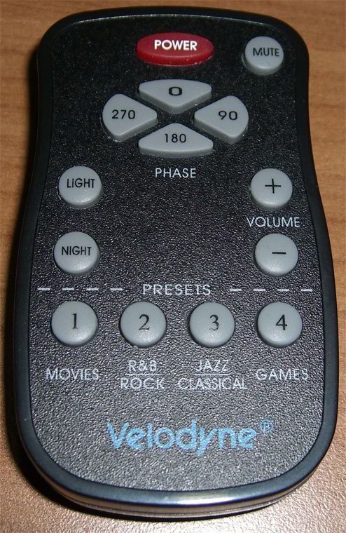

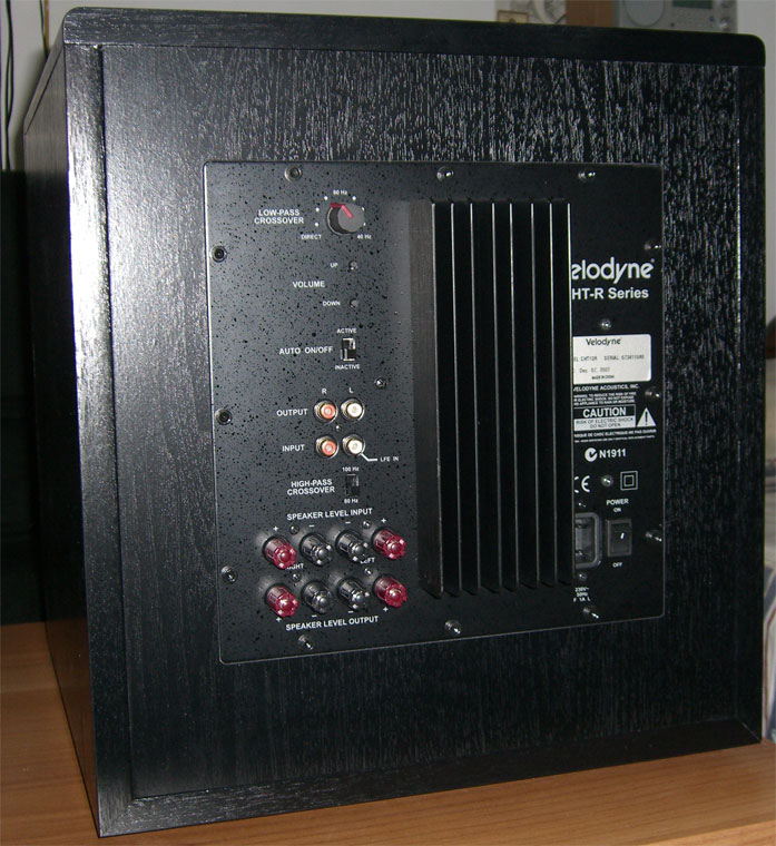

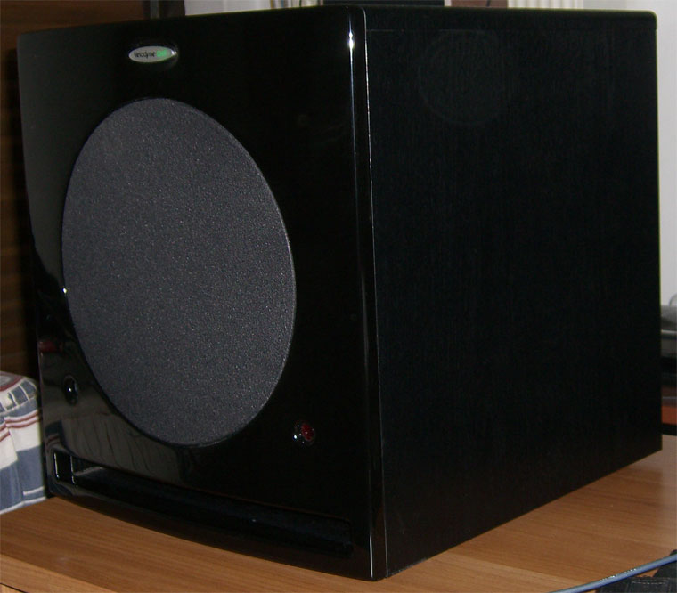

Από χτές είμαι ένας ευτυχής κάτοχος του Velodyne CHT-10R. Μετά από πολύ ψάξιμο σε Forums εδώ και πολύ καιρό, αποφάσισα να αγοράσω το εν λόγω Subwoofer. Γεγονός είναι ότι τα οικονομικά μου δεν μου επέτρεπαν να ξοδέψω αρκετά χρήματα για Subwoofer, από την άλλη όμως και με βάση αυτά που διάβαζα κατά καιρούς, κατάλαβα ότι για να αγοράσεις πραγματικό Subwoofer που να κατεβαίνει χαμηλά έπρεπε να δώσεις αρκετά χρήματα.
Διαβάζοντας τα σχετικά Forums διαπίστωσα πώς όλοι μιλούσαν για το συγκεκριμένο Velodyne με τα καλύτερα λόγια και ότι ηχητικά παραπέμπει σε ακριβότερα Sub ακόμα και 12"άρια. Βέβαια αυτό δεν διαθέτει τον μηχανισμό Servo της Velodyne αλλά ένα DSP που κάνει Monitor το Output του ενισχυτή και αποτρέπει την παραμόρφωση ακόμα και σε περίπτωση που οδηγηθεί στα όρια. Χτες λοιπόν το παρέλαβα και αμέσως το ξεπακέταρα.
Το πρώτο πράγμα που σου κάνει εντύπωση είναι το μέγεθος του SUB (400 x 375 x 44 mm) για 10"άρι, το βάρος (25Kg) και η ποιότητα κατασκευής. Α! και το πόσο άσχημο είναι :138:...γιατί εδώ που τα λέμε είναι κακάσχημο σε σχέση με άλλα Subwoofer. Αφού του κότσαρα τα λαστιχένια ποδαράκια που είχε η συσκευασία το τοποθέτησα στο πάτωμα και άρχιζα να παίζω με το Calibration του ενισχυτή και τις θέσεις του Subwoofer στο χώρο. Λόγω του ότι το Home Cinema είναι στο δωματιό μου, δεν έχω πολλές επιλογές τοποθέτησης.
Παρ'όλα αυτά έβγαλα προσωρινά το κρεβάτι από το χώρο :137: και πειραματιζόμουν... Το σημείο που κατάφερα να ακουστεί καλύτερα δυστυχώς είναι μέρος που καλύπτεται από το κρεβάτι. Σε εκείνο το σημείο λοιπόν το Sub έδωσε τον καλύτερό του εαυτό, με γρήγορο βαθύ μπάσο που σε χτυπάει στο στομάχι και καθόλου μπουμαριστό. Επίσης να πώ ότι άρχισα να ξανα-ανακαλύπτω διάφορες ταινίες, ακούγοντας χαμηλές που νόμιζα ότι δεν υπήρχαν πρίν. Πρίν λίγο για παράδειγμα έβλεπα το Transformers :)419:) και το πάτημα του Megatron καθώς και οι ήχοι από τα αντικείμενα που πετάγονταν από δώ και από κεί ακουγόταν με ατάκα και βάθος.
Σε μουσική δεν χρησιμοποιώ καθόλου το Subwoofer αν και το δοκίμασα και εκεί. Αν στηθεί σωστά στο χώρο και ρυθμιστούν τα Cross-Points όπως πρέπει, τότε και εκεί παίζει μια χαρά και δένει σωστά με τα κύρια ηχεία.
Τα Highlights του προϊόντος είναι το βαθύ και γρήγορο χαμηλό, οι υψηλές εντάσεις χωρίς να παραμορφώνει και η οπή ανάκλασης χαμηλών που είναι τύπου Slot και δεν παράγει καθόλου τον λεγόμενο Port-Noise από τον αέρα που παράγεται. Επιπλέον το ότι η οπή Bass Reflex είναι μπροστά, θα βολέψει όσους έχουν σκοπό να το τοποθετήσουν κοντά σε τοίχο. Επίσης το τηλεχειριστήριο είναι μια βολική προσθήκη που επιτρέπει την αλλαγή της έντασης, της φάσης (0-90-180-270), καθώς και τη επιλογή των προρυθμίσεων απόκρισης (Jazz/Default, Movies, Rock, Games).
Το μεγάλο σπάσιμο είναι ότι όλες οι ρυθμίσεις μέσω τηλεχειριστηρίου επιβεβαιώνονται από το χρήστη μέσω ενός μπλέ ενδεικτικού LED μετρώντας τις φορές που αναβοσβήνει :108:...Εδώ η εταιρία έπρεπε κατά τη γνώμη μου να τοποθετήσει μια οθόνη...αλλά από την άλλη σαν προσιτό Sub θα έπρεπε να κρατηθεί και το κόστος χαμηλά.
Γενικά είμαι πολύ ικανοποιημένος από το Subάκι και το προτείνω ανεπιφύλακτα για κάποιον που θέλει ένα καλό και προσιτό Subwoofer. Συστήνεται και για συστήματα με ηχεία δαπέδου, αφού κατεβαίνει χαμηλά και με ένταση κιόλας. Το μοντελάκι αυτό παίζει στα καταστήματα από 420 έως 450 ευρώ και σε Internετικό κατάστημα παίζει και στα 405 μαζί με τα μεταφορικά. Είναι μια πολύ τίμια πρόταση για κάποιον που θέλει ένα "πραγματικό" Subwoofer.
Υπάρχει και το μοντέλο VX-10 της Velodyne με 270 περίπου ευρώ με 10ιντσο Woofer, αλλά απο ότι διάβασα και σε Forums δεν συγκρίνονται (λένε για Port-Noise, χτυπήματα του Woofer από υπεροδήγηση, χειρότερος έλεγχος κ.τ.λ.)...Εξάλλου μπορεί κάποιος να πάρει μια ιδέα από τη διαφορά του βάρους που έχουν...(ίσως καλύτερη καμπίνα ή μεγαλύτερος μαγνήτης στο Woofer ή τροφοδοτικό κ.τ.λ.)
