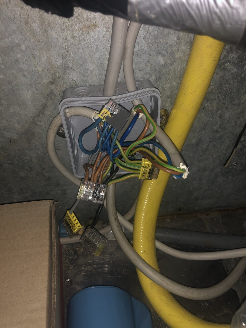

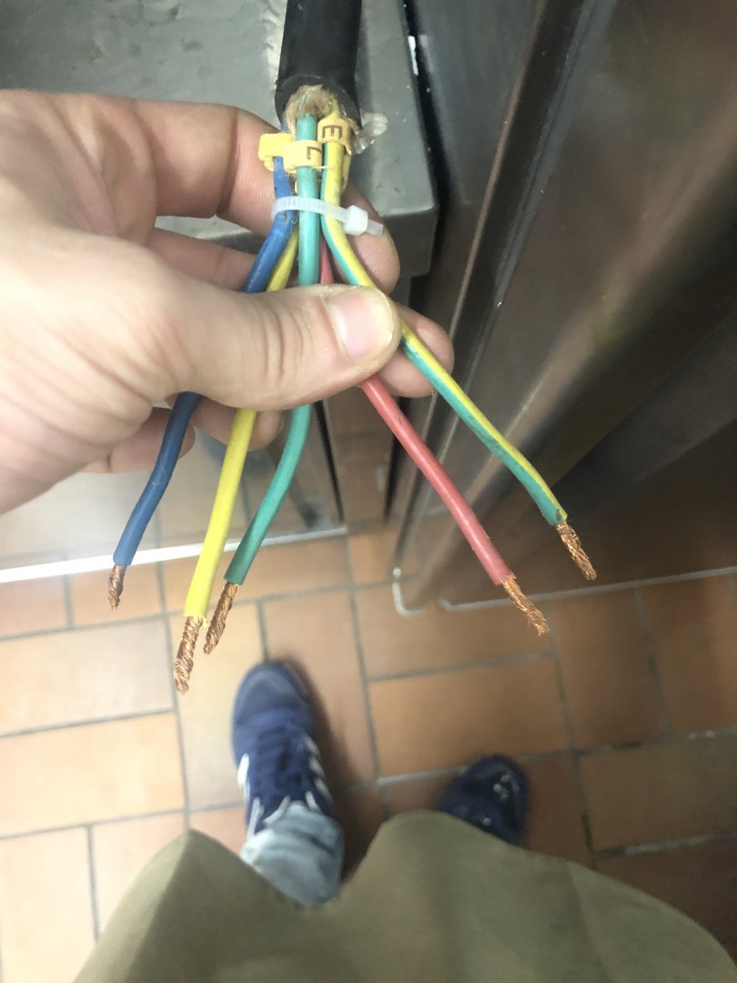

Καλησπέρα σας έχω μια απορία και θα σας είμαι ευγνώμων αν με βοηθούσατε. Θέλω να συνδέσω κάτι τριφασικά καλώδια και πιο συγκεκριμένα αυτά τα καλώδια με την δεύτερη φωτογράφια
