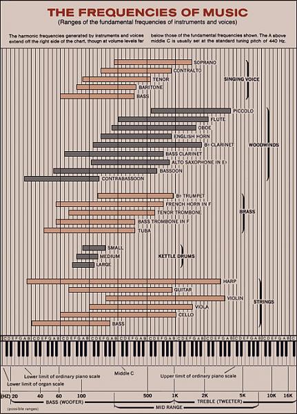

Ελπίζω να σε βοηθήσει !
Bart.
201
Eυχαριστω για την μεχρι τωρα βοηθεια!!!
Ειδικα αυτο το σχημα του Bart ειναι πολυ κατατοπιστικο.Ελπιζω να μπορεσω να το αξιοποιησω.

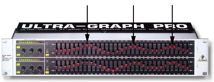

Κωστα αυτες οι τρεις συχνοτητες που μου γραφεις τι ειναι?????
Α.....και για να ξερετε, αυτο ειναι το ...βασανο μου!!!!
http://www.behringer.com/GEQ3102/index.cfm?lang=ENG
Costas Coyias
Ημίθεος
25.754
22.508
Είναι τα σημεία του ηχητικού φάσματος που μπορείς να θέσεις ως κορυφές, για να ακούγονται πιο δυνατά από τα υπόλοιπα, ενώ η φωτό του κατασκευαστή δείχνει κάποια άλλα σημεία, πιο χαμηλά από αυτά που σου προτείνω. Κάνε μερικές δοκιμές, να κρίνεις το ακουστικό αποτέλεσμα.
