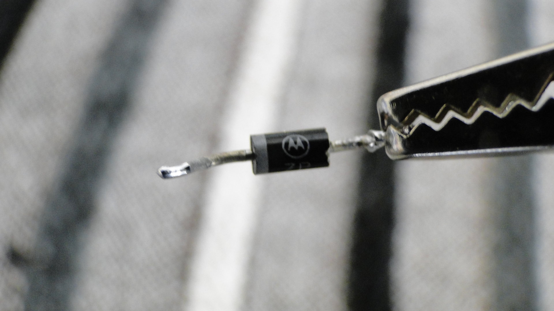

Μηπως γνωριζει καποιος φιλος η συγκεκριμενη διοδος στη φωτογραφια ποιας εταιριας μπορει να ειναι ?
Ειναι βεβαια κι αυτο το κεφαλαιο Μ μεσα σε κυκλο, να ειναι αραγε Matsushita ?

Η σειρά διόδων 1Ν400x είναι ρεύματος 1 ampere και διαφέρουν μόνο στη τάση.
Είναι από τα ποιο διαδεδομένα διοδάκια.
Αν δεν βρεις 1Ν4006 (800 volts) βάλε στη θέση του 1Ν4007 (1000 volts) που τα πουλάνε και τα περίπτερα.
Για ψυχολογικούς λόγους μπορείς να αλλάξεις όλη τη τετράδα αν μιλάμε για γέφυρα.

Αρα μπορουν να συνδιαστουν διαφορετικες εταιριες μεταξυ τους, σωστα ? Μπορω δηλαδη να αντικαταστησω μονο τη μια απο τις τεσσερις που κοπηκε το ενα ποδι της με μια αλλη διοδο 4006 η' 7 αλλης εταιριας ας πουμε ? Vishay, ON κτλ ...
Η' καλο θα ηταν να ειναι ολες ιδιας εταιριας οπως πχ οι πυκνωτες η' οι αντιστασεις ? Θα επηρεαστει το τελικο αποτελεσμα απο την ποιοτητα κατασκευης που εχει η καθε εταιρια η' δεν παιζει κανενα ρολο στις διοδους ιδιων χαρακτηριστικων ?

Μπορείς να χρησιμοποιήσεις ίδια δίοδο όποιας εταιρίας θέλεις.
Γιαυτό έγραψα στο τέλος για ψυχολογικούς λόγους να αλλάξεις τη τετράδα.
