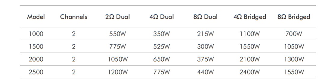

Για τελικό καλύτερα τον xls1500 ή 2000. Νομίζω ένας φτάνει είναι αρκετά δυνατοί. Όχι στους 1000 ή 1002 καθώς το Signal To Noise Ratio είναι χαμηλότερο από τους άλλους και πιο πολύ ταιριάζουν για sub. Θα χρειαστείς όμως να ξέρεις dac ή pro με balanced έξοδο. Οι συγκεκριμένοι ενισχυτές αποδίδουν καλύτερα έτσι

1500 με 2000 εχουν πολυ μικεη διαφορα τιμης. Οποτε αν αρκει ο 2000 μια χαρα. Οποτε να ψαχτω για dac

Όχι μόνο αρκεί παρα-αρκεί. Θα έχεις την τέλεια οδήγηση χαμηλά. Θα χρειαστείς όμως ένα καλό dac-pro (κατά προτίμηση γλυκόηχο)
