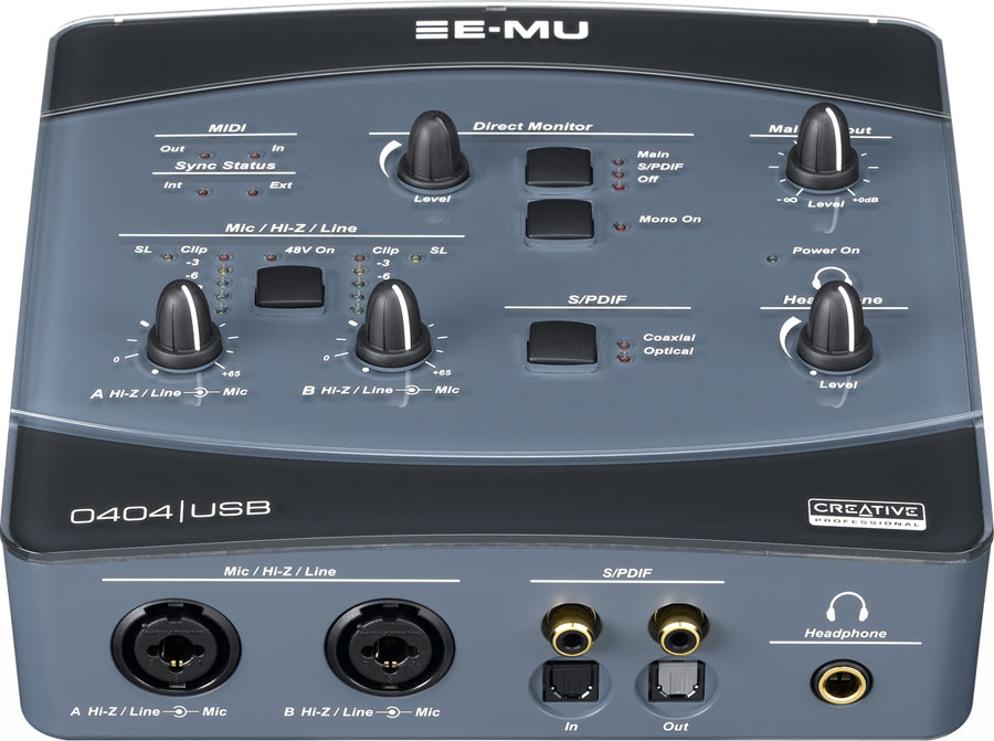

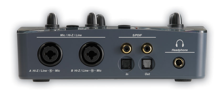

Η δική μου πρόταση είναι αυτή η εξωτερική κάρτα ήχου: EMU 0404 USB, στα 200 ευρώ. Έχει και πολύ καλό dac chip μέσα (ΑΚΜ4396). Ειδικά για το φίλο που παίζει με HTPC, του έρχεται "κουτί".
Θα χρειαστείς ειδικό καλώδιο (δεν ξέρω τι input έχουν τα ηχεία σου), αλλά δεν είναι θέμα.

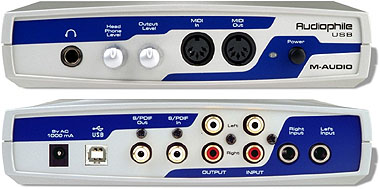

Μπορείς να τη βγάλεις και πιο οικονομικά με μία M-Audio USB Audiophile, στα 115 ευρώ. Το DAC της δεν είναι το ίδιο καλό με αυτό της EMU πάντως (και γενικώς η τελευταία έχει περισσότερα "μπλιμπλίκια" αλλά δεν ξέρω κατά πόσο θα σου χρειαστούν οπότε δεν τα αναφέρω), αλλά και τα λεφτά είναι τα διπλά.

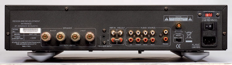

Στο άλλο τόπικ μου πρότειναν αυτό http://www.advance-acoustic.com/en-product.php?id=32
αλλά υπάρχει και μοντέλο με dac (αρκετά ακριβότερο)
http://www.advance-acoustic.com/en-product.php?id=6

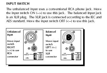

Όπως αναφέρει το manual,
http://www.hafler.com/techsupport/pdf/LIT11382_TRM6-1_man.pdf
τα hafler έχουν και xlr και rca είσοδο.
Επίσης υπάρχει δυνατότητα ρύθμισης της ευαισθησίας εισόδου και το αναφέρω για να δωθεί λίγη προσοχή.

Εκτός από τους προενισχυτές όπως αυτοί που ανέφερε ο timbre υπάρχουν και δικάναλοι ενισχυτές με έξοδο προενίσχυσης (pre-out), χωρίς dac όμως π.χ.
http://www.advance-acoustic.com/en-product.php?id=35

Οντως αποτι κατεληξα ενας οποιοσδηποτε ενισχυτης ολοκληρωμενος
αν εχει εξοδο pre-out μου κανει.
Επεσα και στον ADVANCE MAP 103 που μου προτινατε αλλα μαλλον θα προτιμησω τον YAMAHA RX-797 που τον βρηκα στα 360 και εχει και ραδιοδεκτη και και απο εντυπωσεις χρηστων σκιζει γενικα
