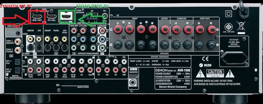

Ηθελα την βοηθεια σας στην εγκατασταση ενος συστηματος home cinema.
Εχω μια τηλεοραση LG HD με εισοδο HDMI. Εναν ενισχυτη DENON 1508 και ενα pc με καρτα γραφικων Ati Radeon HD 4300 Series που μπορει να βγαλει ηχο απο την HDMI εξοδο που διαθετει με βαση αυτα που λεει στα specifications της.
Συνδεσα λοιπον το pc με τον ενισχυτη και απο την εξοδο του ενισχυτη πηγα στην TV
το προβλημα μου ειναι οτι δεν ειχα ηχο μεσω του HDMI αλλα μονο εικονα .αν εβαζα την οπτικη ινα ειχα ηχο,αλλιως..τζιφος :104: ξερει κανεις καμια λυση ή κανενα αλλον τροπο να μπορεσω αν εχω αποδοση 7,1 ? καπου διαβασα οτι μονο μεσω HDMI μπορω να τα καταφερω..ισχυει κατι τετοιο??

Το λέει στο manual ότι δεν υποστηρίζεται, δες
Connections -> Connecting Equipment with HDMI Connectors -> NOTE
"The audio signal input to the HDMI input connector cannot be played on the AVR-1508. Input the audio signal to the digital audio input connector or analog audio input connector"

μαλιστα..σε ευχαριστω παρα πολυ για την απαντηση σου και φυσικα ζητω συγνωμη που δεν προσεξα καλα το manual πριν κανω αυτο το topic..μηπως γνωριζετε αλλη συνδεσμολογια ωστε να μπορει να αποδωσει 7,1 ? η οπτικη ινα ας πουμε κανει ? οπως ανεφερα και παραπανω καπου διαβασα οτι μονο το hdmi και οι αναλογικες εξοδοι της 7.1 καρτας ηχου μπορουν αν εχουν αυτο το αποτελεσμα..ισχυει αυτο?

Από ότι διαβάζω, ο 1508 δεν έχει decoder για κάποιο 7.1 πρότυπο άρα όντως καλά τα λες και για να το παίξει πρέπει να το βρει έτοιμο (με 7.1 έξοδο από πηγή). Η οπτική του σύνδεση θα σου δώσει μέχρι 6.1.
