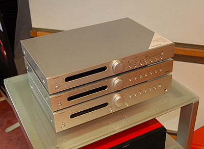

αν θες να δωσεις λιγα χρηματα και να ακους τουλαχιστον αξιοπρεπως πηγαινε στα Medιamarkt, Saturn, που εχουν προσφορα αυτη τη στιγμη την σειρα 100 της Tangent. Ενισχυτη 2χ40W, cd player που αναπαραγει mp3, και το αντιστοιχο tuner.
καθε κομματι κοστιζει αυτη τη στιγμη 100 ευρω.
Για πικαπ, για να κανεις μια και καλη την σωστη αγορα, πηγαινε για το μικρο μοντελο της pro-ject, με καμια 200+ ευρω.
