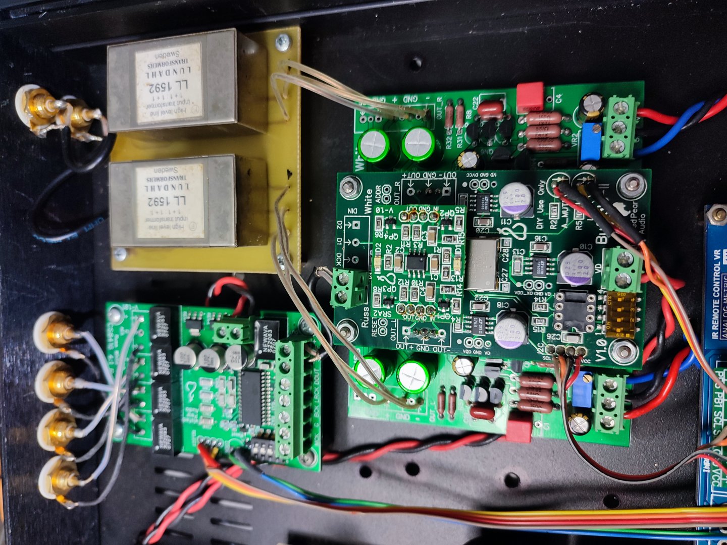

Kαλησπερα,
Βοηθατε λιγο γιατι εχω πελαγωσει.
Εχω αυτο το buffalo-II και μου παρουσιαζει βομβο σαν απο βρογχο γειωσης που αυξανεται αναλογα με το volume, ΑΛΛΑ!
Οπως θα δειτε εχω επιλογεα 4 εισοδων, και τον βομβο μου τον παρουσιαζει σε ολες τις εισοδους πλην της δευτερης!
Και αυτο ανεξαρτητα αν υπαρχει ομοαξονικο απο πηγη στην εισοδο.

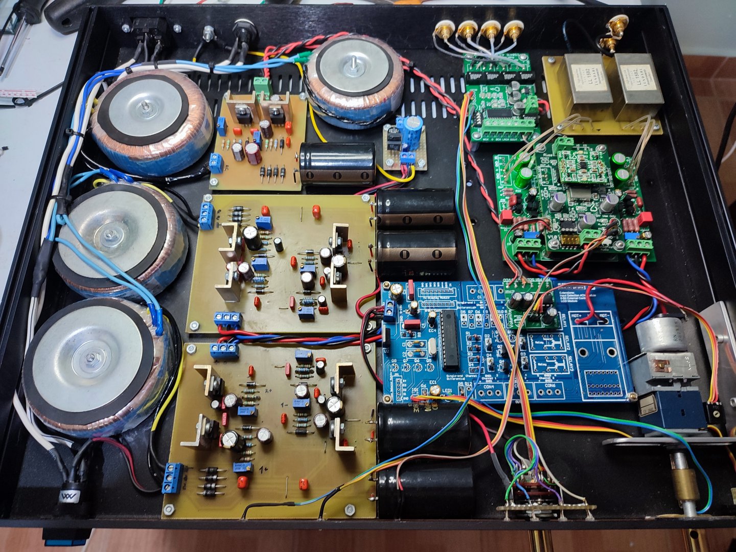

Ειναι σε συστημα που αποτελειται απο τελικο, προ, και htpc οπου παιρνει την ψηφιακη εξοδο απο μια Assus xonar essence stx.
Οπως περιεγραφα σε αλλο thread το ιδιο μου παρουσιαζε και ο προ, μεχρι που απομονωσα τις γειωσεις των κυκλωματων απο το σασσι, οπου εκει υπαρχει η γειωση του δικτυου κανονικα.
Ο προ ησυχασε εντελως ειτε εχω συνδεδεμενη την αναλογικη εξοδο της assus, ειτε καποια αλλη πηγη.
Στο dac εχω στην γειωση μονο τα 0 volt ενος μικρου τροφοδοτικου που ειναι τελειως ανεξαρτητο και τροφοδοτει τον τηλεχειρισμο και τα led της προσοψης.
Παει καπου το μυαλο σας;
Λετε να εχει προβλημα η καρτα mux receiver οπως την ονομαζει ο twisted pair, που μοιραζει τις εισοδους;
Τι αλλο να κοιταξω;
