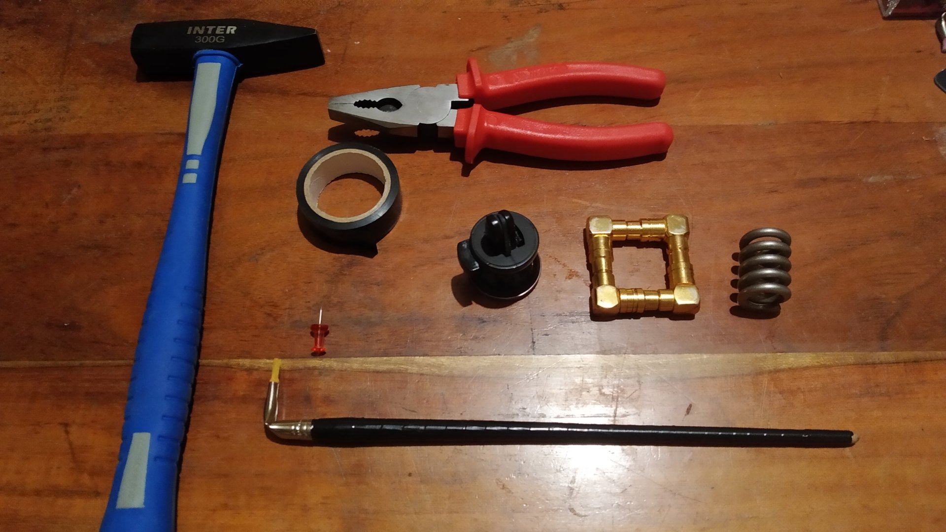

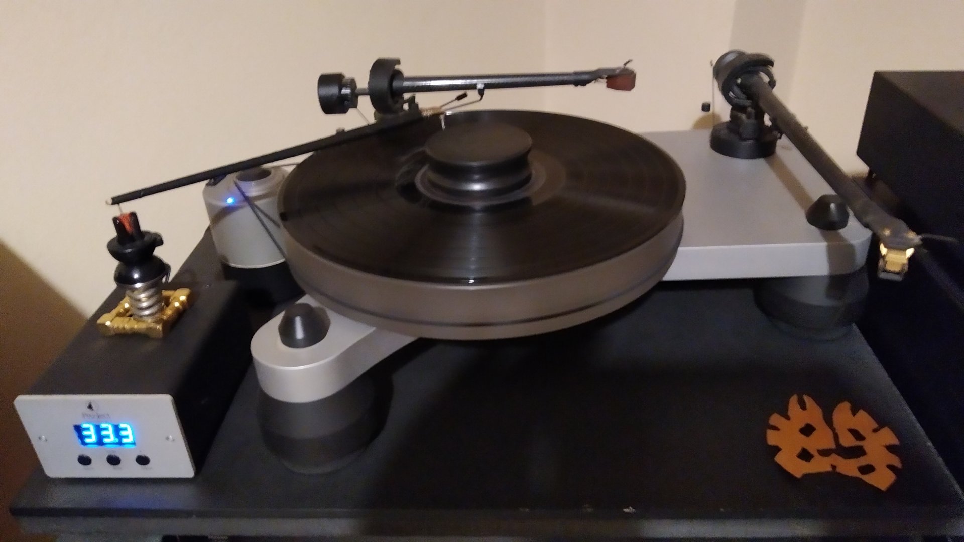

Φυσικά καί είναι ημίμετρα , αλλά μαζεύει τά τής τελευταίας στιγμής , εξ άλλου πάντα ήθελα πικάπ με τρεις βραχίονες ... απλά ο ένας δεν παίζει
30.460
30.302
Αρα σου μένει να αγοράσεις ένα βραχίονα και κεφαλή ακόμα, αφού αυτό ήθελες. Θα παίζουν και οι τρείς .
Μπορείς να πάρεις ένα τρίτο βραχίονα και στο κέλυφος να προσαρμόσεις ένα βουρτσάκι?
Έτσι θα μπορείς να ρυθμίζεις και βάρος βουρτσίσματος και το antiscating γιά το βουρτσάκι.
:acute::acute::acute:
Επίσης και κελύφη με διαφορετικά βουρτσάκια, να δεις την διαφορά από τρίχα σε τρίχα, γιατί αυτή του πινέλλου ίσως είναι πολύ σκληρή.
Θυμάμαι στην 881 Stanton, αν την χρησιμοιποιούσα με το βουρτσάκι της, έπρεπε εκτός του νέου ζυγίσματος να προσθέσω 1gr στο βάρος ανάγνωσης και να βάλω το αντίστοιχο antiscating.
Βέβαια εκεί το βουρτσάκι ήταν στην κεφαλή, όχι ξεχωριστά.
Πάντως με ξεχωριστό βουρτσοβραχίονα, θα έχεις την high end λύση, αφού πιάνουν τα χέρια σου.

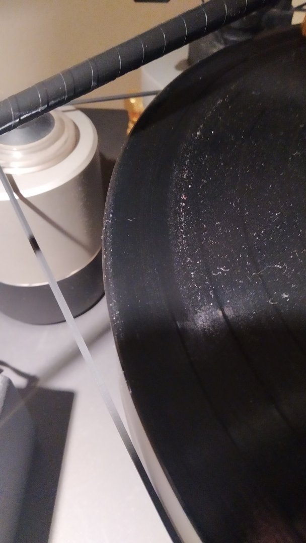

... γνωμη μου οτι η πληροφορια βρισκεται βαθυτερα στο αυλακι απο την επιφανιακη σκονη οπου κανουν την δουλεια και τα απλα βουτσακια. Αντε για τον φοβο των ιουδαιων, ενα περασμα βουρτσακι ακιδας απο το δισκο.
κυριως δε, ειναι το θεμα maintenance οταν μαζευτει αρκετη σκονη.

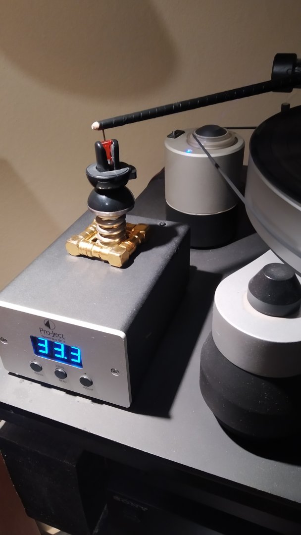

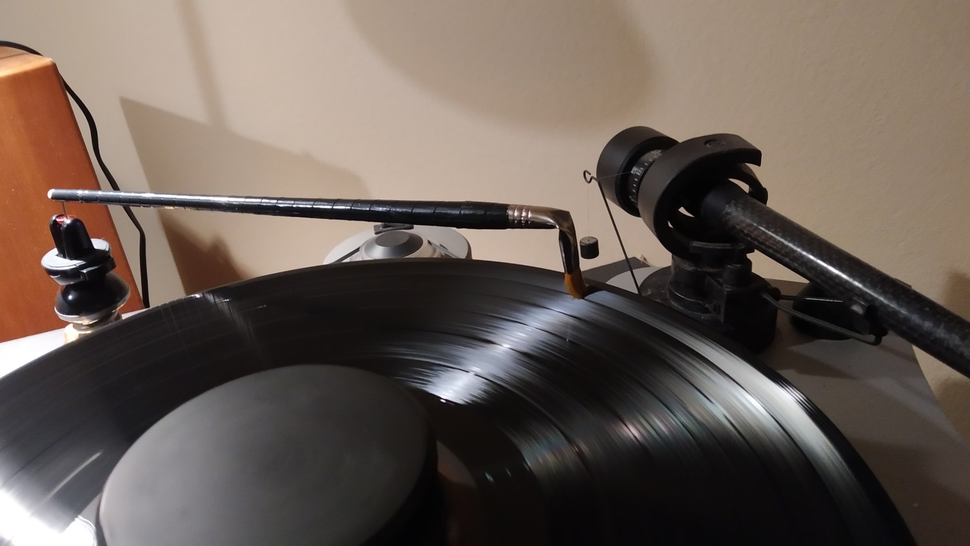

- καθαρίζει τα χοντρά , κινείται όπως η κεφαλή , δεν επιβαρύνει την περιστροφή ( βάσει στροβοσκοπικου δίσκου )
Τι έχεις κάνει εκεί βρε μάστορα ; :D
Ωραία απλώνει το βουρτσάκι την σκόνη μέσα πιο βαθιά και δεν την βλέπεις. Που πήγε η σκόνη, την καταπίνει το βουρτσάκι ; :D
- όχι δεν την καταπίνει , απλά την μαζεύει όπως οι βούρτσες καθαρισμού καί μετά την τινάζω
19.756
23.901
Πάρε ένα πλυντήριο όπως κάθε φυσιολογικός άνθρωπος. :D Εγώ σώθηκα. Εάν δεν βαριέσαι βέβαια την διαδικασία.
Πρόσεχε μην φύγει αυτό απο την θέση του (κάτι πινέζες βλέπω χα χα), πάρει καμμιά περίεργη περιστροφή πάνω στο δίσκο και πάει πρός τον κανονικό βραχίονα και φάει την κεφαλή.
Πολύ πιθανό να επηρρεάζει τις στροφές άσχετα εάν σου δείχνει σταθερότητα ακόμη και το στροβοσκόπιο. Εαν το παρατηρήσεις πολύ ώρα το στροβοσκόπιο (με στροβοσκοπικό δίσκο όμως) θα δείς ότι σου έχει αλλάξει το "μοίρασμα" της περιστροφής του "+" και του "-" παιξίματος που έχει στον χρόνο διάρκειας αλλά και στο μέγεθος κίνησης (σε degrees), που στην ουσία αυτό είναι, όπως ξέρεις, που μετράει και όχι τόσο (μόνο) η ακρίβεια των στροφών.
