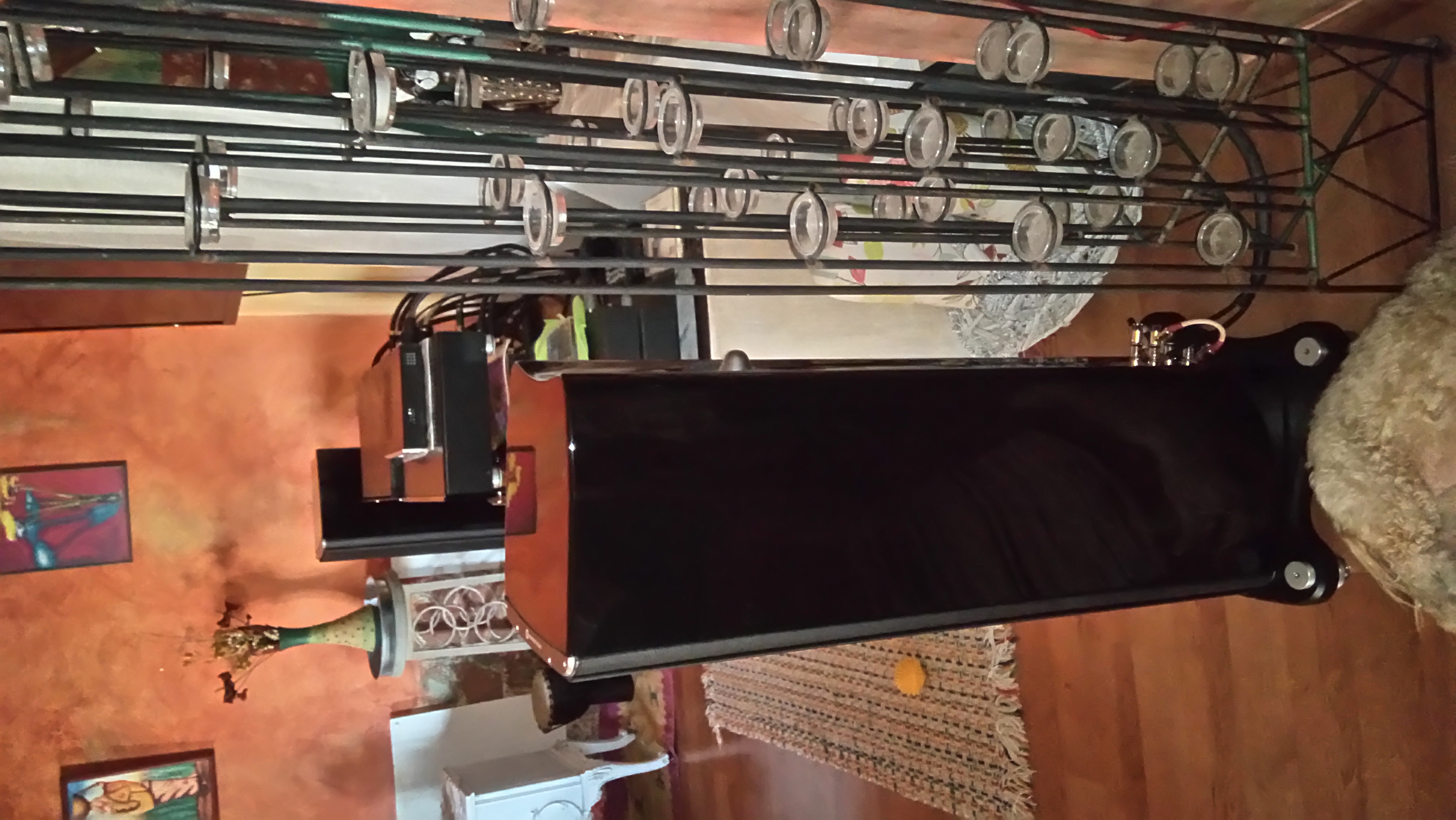

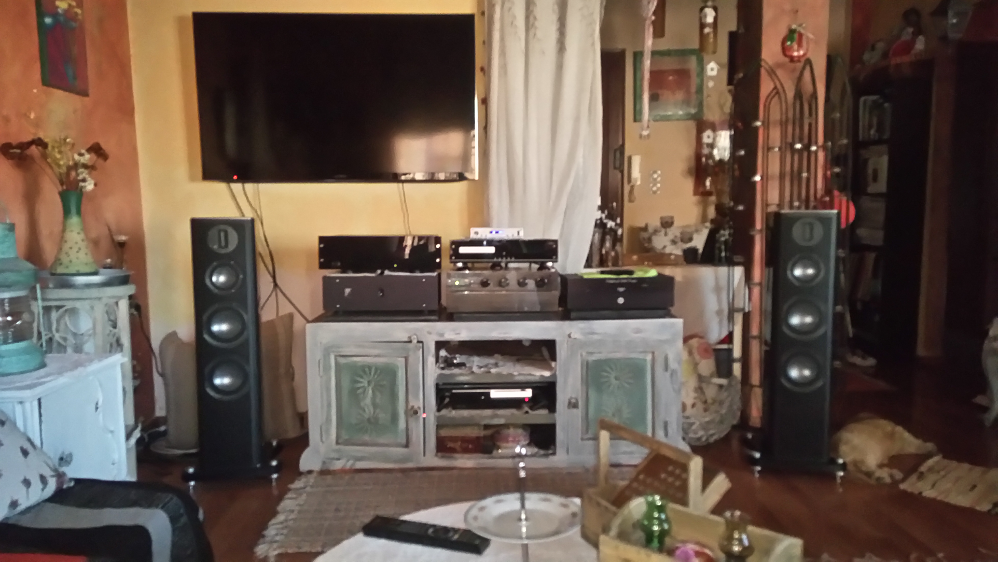

[DOUBLEPOST=1524846389][/DOUBLEPOST]Το αριστερο Ηχείο που ειναι λιγο στριμωγμενο εχει αποσταση από τον πισω τοιχο 50cm και απο τον πλαινο επισης 50cm. Η κλιση τους ειναι ελαφριως προς τα μεσα οπως βλεπετε.

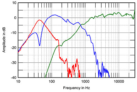

Το μπλε είναι η απόκριση των woofers σου, που είναι μια χαρά.
Το κόκκινο είναι η στάθμη του συντονισμένου σωλήνα. Αυτή αθροίζεται με τα woofers και δίνει αυξημένη στάθμη 4-5 db από τους 60 Hz έως τους 180 Hz.
