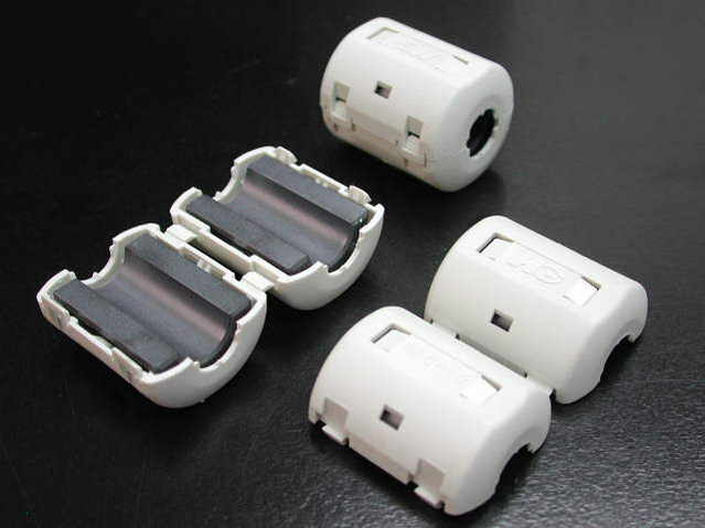

Απάντηση: Βόμβος απο Pro-Ject RPM 1.3
EMI/RFI
Εάν τα έχεις κάνει όλα σωστά... τότε ένα στο καλώδιο της γείωσης κοντά στον ενισχυτή ή stage.
Στα καταστήματα ηλεκτρονικών. 2-3 ευρώ
