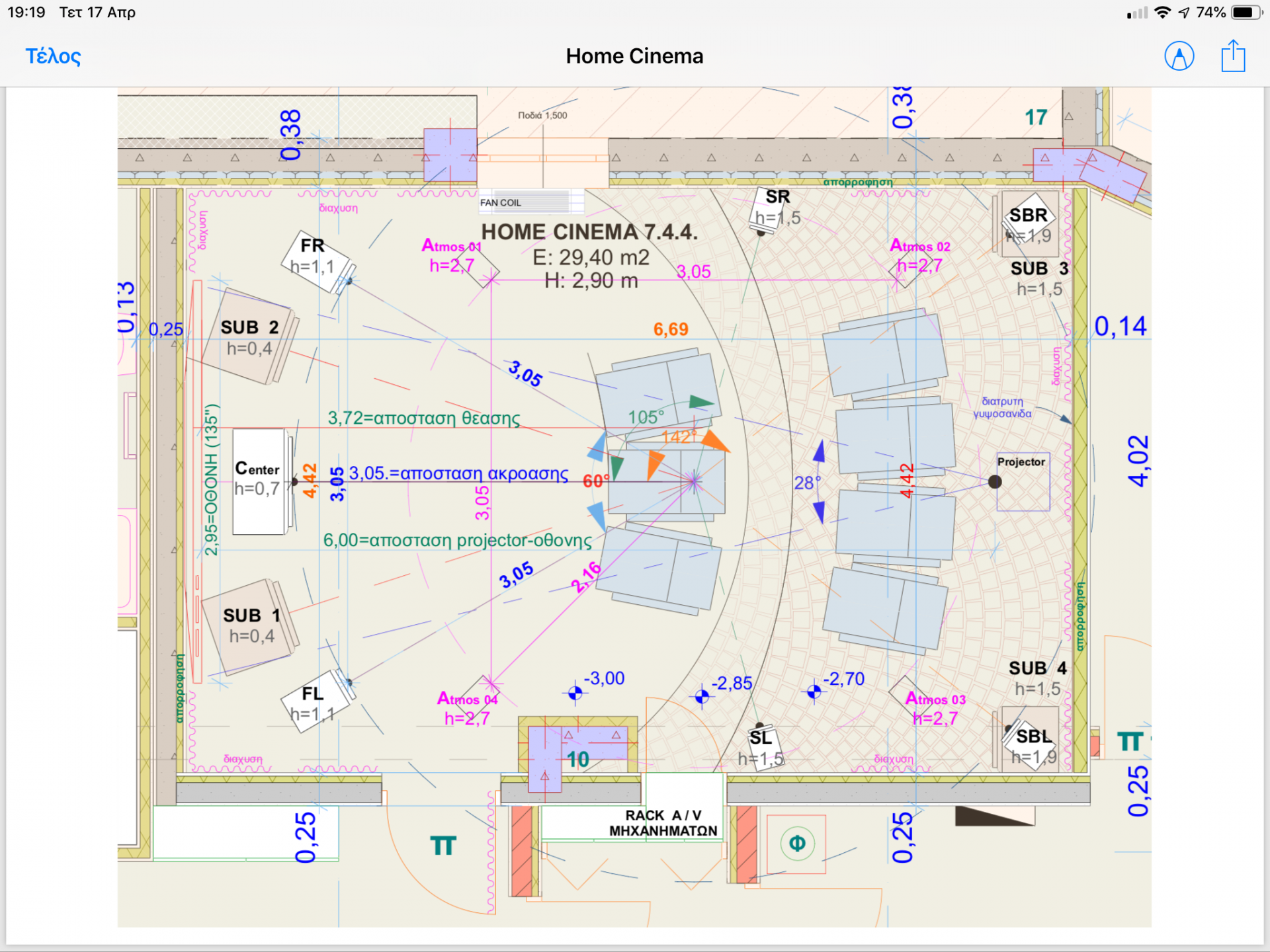

Πρόκειται για νέο πρότζεκτ 7.4.4. που θα φτιάξω για λογαριασμό πελάτη μου. (εκτός φόρουμ).
Εντός των ημερών ξεκινά η κατασκευή της μονοκατοικίας, οπότε υπάρχει περιθώριο συζήτησης και αλλαγών.
Θεωρώ ότι το παρόν είναι προϊόν των γνώσεων, που απέκτησα στο φόρουμ μας, ... ελπιζω να μην έχω πολλά λάθη :tongue:.
Λίγα λόγια για το θρεντ, προφανώς στη φάση αυτή, δεν έχει νόημα να συζητάμε για μηχανήματα, καλωδια κλπ κλπ, αλλά να γίνει μια συζήτηση επι της διαδικασίας της κατασκεύης του χώρου και της χωροθέτησης των μηχανημάτων, καθισμάτων, κλπ.
Το λέει και ο τίτλος, « να γίνει σωστά» Άρα το μπατζετ των κατασκευών που αφορά τα οικοδομικά είναι απεριόριστο. Δηλ τοιχοποιίες, μονώσεις, γυψοσανίδες, (τοίχοι, οροφές, διάτρητες κλπ), επενδύσεις σε οροφές, τοίχους και δάπεδα (παταράκια), Φωτισμος, ηλεκτρολογικά, δίκτυα, κλπ.
Ρωτήστε ότι θέλετε για υλικά, αποστάσεις ή ότι άλλο έχετε απορία.
Τα νούμερα που διακρίνονται στα ηχεια αφορούν το ύψος (h) του τουιτερ ή το κέντρο γουφερ του σαμπ.
Προφανώς θα τηρηθούν όλοι οι νόμοι και οι προδιαγραφές του φόρουμ ( 2 σαμπ και άνω, ποτήρια Μπύρας με χερούλι κλπ) :dance2: οπότε οι ιδέες και οι προτάσεις σας, φροντίστε να είναι σύννομες :roflmao:
Απολαύστε υπεύθυνα :drinks:

Καλη αρχη!
Υπολογισμος οσο ποιο future proof μπορει να γινει, φαρδια καναλια εσωτερικα ετσι ωστε να προστεθουν,αλλαχθουν αναπασα στιγμη τα παντα χωρις εξωτερικες επεμβασεις...
Το ρακ δεν ξερω εαν θα ειναι ορατο,βλεπω πορτα που οδηγει σε χωρο για αυτα; οποιεσδηποτε αλλαγες με τηλεχειρισμο να μην ειναι προβληματικες,καθιστος απλα να παταει και οχι να σημαδευει ...αλλα να μπορει να απομονωνει και απο θορυβους π.χ. ανεμιστηρων ενισχυτων κλπ...σημασια δηλαδη στην πρακτικοτητα ,την επισκεψιμοτητα αλλα και την αξιοπιστια...
Για ηχοπερατη δεν παιζει σκεψη;

συγχαρητήρια...τυχερός ο πελάτης :party:
ας χαθεί χώρος...θα τον κερδίσεις σε άλλα...:)
προτείνω...πολυγωνική κατασκευή (με αμβλείες γωνίες και γενικά stealth mode τοίχους-πλευρές με κλίσεις ώστε να μην παραλληλίζεται με άλλον τοίχο και να μην δημιουργεί γωνία 90 μοίρες με το ταβάνι ή το δάπεδο) με ''χώρο''-θήκες για ενσωματωμένα ηχεία (όλων των ειδών:whistling:)
+ ελαφρώς υπερυψωμένο δάπεδο για εκεί που θα πατάνε οι καναπέδες με αντικραδασμικά ποδαράκια

Ναι θα προβλεφθούν εύκαμπτες σωληνώσεις , ώστε να χωρούν xls, hdmi, iek κλπ αφετηρία από εκεί που λέει rack A/V μηχανημάτων προς κάθε ηχείο.
Το ρακ είναι ορατό, η πόρτα , αν θα μπει , πιθανόν να είναι γιαλινη φυμε.
Γενικά προτιμώ τα μηχανήματα να τα βλεπω , κάτω από την οθόνη , (να χαίρεται και το μάτι) , αλλά αυτό θα εξαρτηθεί από τον διαθέσιμο χώρο , όταν αποφασιστούν τα ηχεια και τα «buzzwoofers”.
Παρατηρείτε ότι το ρακ έχει πρόσβαση και από πίσω για να γίνονται εύκολα οι συνδέσεις των μηχανημάτων και να μην χρειάζεται αυτό το βάλε βγάλε των μηχανημάτων.
Δεν αποκλείεται η ηχοπερατή, ούτε η καμπύλη, η σταθερή κλπ , αλλά αυτό θα εξαρτηθεί από τα ηχεια, την απόσταση από τον προτζέκτορα,......
Όλα συζητιούνται.
[DOUBLEPOST=1555529059][/DOUBLEPOST]
Ρωτα και για τα 6μετρα αποσταση οθονης 135''-προτζεκτορα....ειμαστε ηδη 4κ αλλες απαιτησεις...
Ναι σίγουρα θελουμε 4Κ, γιατί μου το ζήτησαν άλλωστε.
Και σε αυτό το θέμα περιμένω γνώμες από τους πιο έμπειρους.
Αν χρειαστεί πάντως θα μετακινηθεί ο προτζεκτορας. (αν και θα είναι λίγο άσχημο, νομίζω.) προφανώς, εδώ μπαίνει στην εξίσωση, η τιμή του προβολέα.
Το μάτι χαίρεται όταν η οθόνη είναι χαμηλά. Τόσο χαμηλά, που να μην χωράνε πολλά μηχανήματα απο κάτω.
+ ελαφρώς υπερυψωμένο δάπεδο για εκεί που θα πατάνε οι καναπέδες με αντικραδασμικά ποδαράκια[/QUOTE]
Ναι το έχω στο μυαλό μου και υπάρχει χώρος για αυτό πίσω από τα L, R, και να το κάνω όπως του Εαρ.
Αυτό με το stealth mode χρειάζεται λίγο παραπάνω κουβέντα, εξηγήσου γέροντα !
Τα πίσω 4 καθίσματα βρίσκονται σε υπερυψωμένο παταρακι , σε καμπύλη γραμμή +15, +15 εκ =30 εκ, υπάρχουν 2 αναβαθμοί για να βλέπουν οι πίσω πάνω από τα κεφάλια των μπροστινών. Το οποίο δεν αποφάσισα ακόμη, αν θα είναι συμπαγές ή κούφιο Σε αυτό θα ήθελα προτάσεις :thumbsdown:

Τον προβολέα θα τον ήθελα πιο κοντά στην οθόνη.
Ναι και εγώ, αλλά θα πέσει πάνω από τα κεφάλια των πίσω θεατών και πιθανόν να ενοχλεί γιατί εκεί το ύψος δεν είναι 2,90, αλλά 2,60 και αν κατέβει και κανά μισό μέτρο θα είναι .... κάπως . Είδωμεν είναι θέμα επιλογής προτζέκτορα/τιμής.

Σε τέτοιο χώρο θα έβαζα ρακ-ντουλάπι επαγγελματικού τύπου.
Εννοείται , τέτοιο προβλέφθηκε.

Αφου ξεκιναει από την αρχη τοτε ΜΟΝΟ line array εντοιχισμενα. Και δεν χρειαζεται κανενα σαμπ!! Αρκει να προσεχθει η κατασκευή των ηχειων. Τα υπολοιπα είναι για αρχαριους (Ear, Dimifoot :lol: )
Πεντε ηχεια, 3 μπροστα 2 πισω. Αντε αν 4 οροφης για σινεμά. Αν κοψεις το κεντρικο εχεις 8 καναλια, αρα η μετρικ φτανει οριακα, αλλιως ...γκουχ ...γκουχ. ΟΛΑ εντοιχισμένα. Θα εχει απαραμιλη αισθητικη, και ηχο για σεμιναριο.
Μια καλη οθονη προβολης με τηλεχειρισμο. Αν παει σε 3 ηχεια εμπρος τοτε θα πρεπει να είναι ηχοπερατη. Αυτά!

Είναι ώρα να σας δώσω κάποια στοιχεία για το κέλυφος του χώρου.
Το δάπεδο είναι πλάκα σκυροδέματος πάνω σε θερμομόνωση, ο πάνω τοίχος είναι τοιχειο σκυροδέματος, 25 εκ, το σιελ είναι θερμομόνωση, και το κίτρινο/ωχρά είναι πετροβαμβακας (5εκ ,120kgr/m^3), σε σκελετό γυψοσανίδας και διπλή γυψοσανιδα, εκτός αν είναι διάτρητη, οπότε θα είναι μονή. (αυτό που είναι 38εκ)
Ο αριστερός και κάτω τοίχος είναι τσιμεντόλιθους ανάποδα τοποθετημένους, ώστε να γεμίςουν τσιμέντο και να θεωρηθεί συμπαγής σαν τοιχειο σκυροδέματος, εν συνέχεια πετροβαμβακας και γυψοσανίδες, όπως παραπάνω.
Ο δεξιός τοίχος είναι από μονή διάτρητη γυψοσανιδα και πετροβαμβακα 10 εκ , 120kgr/ m^3,
Η πόρτα είναι μεταλλική πυράντοχη με πετροβαμβακα και επένδυση διάτρητης γυψοσανιδας σε συνδυασμό με κάποια πάνελ διάχυσης.
Η οροφή είναι πλάκα σκυροδέματος 19εκ, από κάτω θερμομόνωση 5 εκ και από κάτω ψευδοροφή με πετροβαμβακα (όπως παραπάνω) και γύψοσανίδα απλή ή διάτρητη.
Προφανώς σε κάποια σημεία κάτω από την ψευδοροφή θα μπουν διαχύτες ή μπασοπαγιδες στις γωνίες.

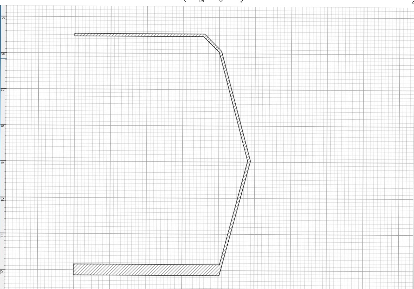

δεν αναφέρομαι μόνο στα lcr όπου έχεις χώρο
αναφέρομαι σε όλη την κατασκευή:)
να μπουν γυψοσανίδες σε τέτοια απόσταση από το κυρίως structure ώστε η μπάφλα των όποιων ηχείων να εφάπτεται με την γυψοσανίδα και ότι κενός χώρος προκύπτει φουλ μόνωση....θα χασεις χώρο...αλλά δεν θα έχεις να σιάζεις ηχητικές χαζομάρες μετά
θα πρότεινα τα πίσω καθίσματα να μπορούν να ξαπλώνουν όταν δεν θα ''λειτουργούν''
καθώς και οι πλάτες των καθισμάτων να μην είναι κινηματογραφικού τύπου ώστε να κόβουν τα αυτιά του ακροατή...θα χάνει εφέ στα surround
οπωσδήποτε να κοιτάξεις και τα main καθίσματα να βρίσκονται πάνω σε κάποιο παταράκι...έχω διαβάσει ότι κάνουν θαύματα στην αίσθηση του μπάσου
όσο για τους stealth:D τοίχους...εννοώ να έχουν κάποια μορφή κλίσης πχ (μια πρόχειρη τομή)
και φυσικά όλο το ταβάνι διάχυση...αλλά αυτά είναι λεπτομέρειες για μετά:geek:
