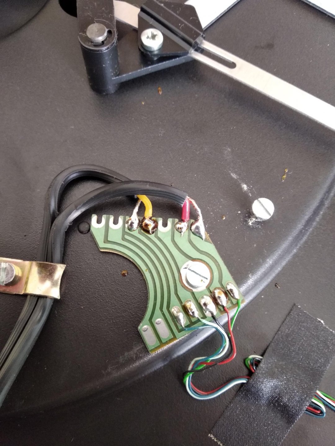

καλημέρα να κάνω μια ερώτηση στους ποιο έμπειρους της παρέας, αλλάζοντας χθες τα rca μου είδα ότι το καλώδιο της γείωσης του βραχίωνα λογικά γειώνει με το σασί και η γείωση προς τον ενισχυτή γίνεται από άλλο σημείο του σασί. Εάν κολλήσω ένα εξτρά καλώδιο από την πλακέτα προς το σημείο σημείο που φεύγει η γείωση προς το σασί είναι σωστή σκέψη?
Το πικαπ ειναι ενα dual 505-4.
Όχι γιατί έτσι θα δημιουργήσεις έναν βρόγχο γείωσης που πιθανότατα θα προσθέσει θόρυβο.

Υπαρξη διαφορετικών γειώσεων, έχει σαν αποτέλεσμα να μην υπάρχει σταθερό δυναμικό αναφοράς.
Η θωράκιση ενός καλωδίου δεν πρέπει ποτέ να γειώνεται και στα δύο άκρα της.
ευχαριστώ καταρχάς για τις πολύτιμες πληροφορίες.
άρα από ότι καταλαβαίνω ο βραχίονας γειώνεται μέσω της βίδας της πλακέτας στο σασί και το εξτρά καλώδιο που σκέφτομαι θα δημιουργήσει διαφορά στο δυναμικό αναφοράς σωστά?
άρα και αυτός σωστά τα συνδέει απλά το κάνει λόγω της ύπαρξης της θωράκισης στο rca
