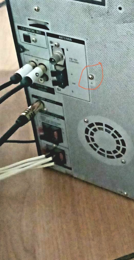

Καλησπέρα σας, αρχικα:
1) Τι ειναι η γείωση του σασι ενος ενισχυτή;
2) Ποιο ακριβώς ειναι το όφελος; (εχω ακούσει οτι μειώνει τυχόν θορύβους ενισχυτή, μειώνει το φυσιμα των ηχειων)
3) Ποια ειναι η διαδικασια γείωσης;
Εχω το παλιό SONY MHC RX90, το οποιο στο πισω μερος κατω απο μια βιδουλα εχει το σύμβολο γείωσης σασι (αν δεν κανω λαθος). Πλέον, δεν θυμαμαι αν το εκανε πιο παλιά, με το που μπει στην πριζα ο ενισχυτής, βγαζει ενα θορυβο το μηχάνημα σαν ενα βουητό. Μπορω να καταλάβω με κλειστά μάτια ποτε ειναι ανοιχτος και ποτε οχι ο ενισχυτής επειδη τον ακούω. Επίσης εχω έντονο φυσικά στα ηχεία και αυτό μεταβάλετε οταν αυξομειωνω την ένταση. Τωρα δεν ξέρω κατα πόσο και αν θα βοηθήσει η γείωση του σασι και αν απ την γείωση εξαρτάται ολο αυτό ή ειναι προβλημα του ενισχυτή. Ειμαι τελείως άσχετος σε θεματα γείωσης!

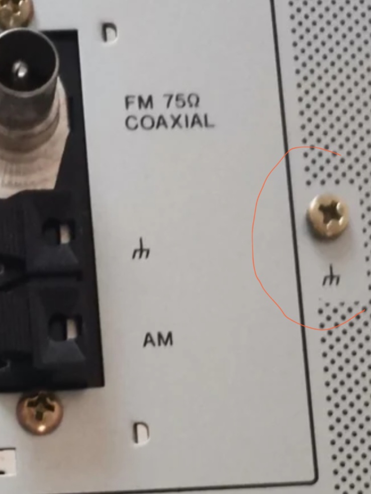

Σίγουρα έχει σήμα γείωσης?
Δεν βγάζεις μια κοντινή φωτο?

Εγω ακούω μονο απο λαπτοπ με το κλασικό rca σε jack οπως φαινεται και στη 1η φωτο. Το αποσυνδεσα, αποσύνδεσα ακομη και το sub και έμεινε μονο ο ενισχυτής και τα δυο ηχεία. Εξακολουθεί να ακούγεται ενα "βουητό" απ τον ενισχυτή, καθόλου δυνατό ή ενοχλητικό, αλλα αντιληπτό. Ακομη το φυσιμα στα ηχεια κι αυτο εξακολουθεί να υπάρχει κι οσο αυξανω την ένταση, αυξανεται κι αυτο. Επισης, δεν ξερω αν παιζει ρόλο, αλλα και ο ενισχυτής και το sub και μερικες φορες το καλωδιο ρεύματος του λαπτοπ, παίρνουν ρευμα απο ενα απλο πολυμπριζο

424
454
Μετά από μια ελάχιστη έρευνα στο δίκτυο, βάζοντας δηλαδή στον browser το μοντέλο SONY MHC-RX 90, όπως διαπίστωσα πρόκειται για κόμπακτ ηχοσύστημα (με δικά του ηχεία), ενισχυτή, κασετόφωνο, cd και ραδιοφωνικό δέκτη, και σύμφωνα με το εγχειρίδιο, η βίδα της γείωσης που δείχνεις προορίζεται για κάποιον από τους τρόπους τοποθέτησης ραδιοφωνικής αντένας
