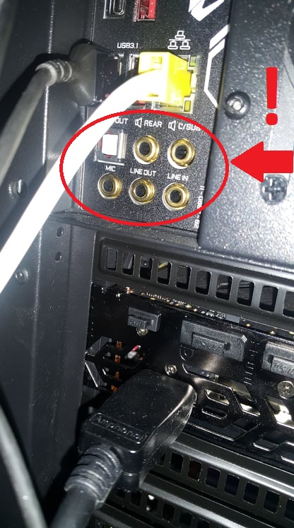

Δε χρειάζεσαι AV pro. Θα πάρεις διακριτά κανάλια από τον υπολογιστή είπαμε.
Αυτες ειναι οι υποδοχες τις motherboard. Επειδη δεν γνωριζω πως γινεται η διαδικασια, αν δεν κανουν μπορω να παρω μια καρτα ηχου και ειμαστε πενα, αφου ταινιες απτο PC θα παιζω
[DOUBLEPOST=1563965112][/DOUBLEPOST]Η αληθεια ειναι οτι ο υπολογιστης ειναι η δουλεια μου και ειμαι φαν των ταινιων, βλεπω πολλες + σειρες κλπ αλλα ποτε μου δεν ασχοληθηκα με ηχο. Θα εδινα 2κ αν ημουν enthusiast και ηξερα τι εκανα.
Τωρα για πρωτο σεταπ και εμπειρια γενικα πιστευω το 1κ ειναι αρκετο για entry level!
