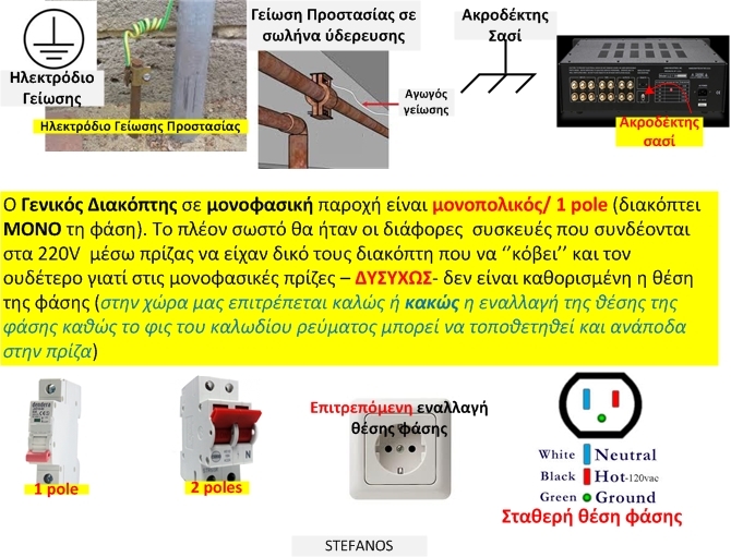

2. Γενικά για τις γειώσεις
  • Το σύστημα γειώσεως, μπορεί να παίξει το ρόλο του ενεργά μόνο εάν η αντίσταση του προς την γη είναι όσο το δυνατόν μικρότερη. Αν η αντίσταση γειώσεως του συστήματος δεν είναι επαρκώς χαμηλή τότε χαμηλές τάσεις από τυχαία παλμορεύματα δυνατόν να γίνουν πηγή θορύβου υψηλής στάθμης.
  • Ένα ιδανικό σύστημα γειώσεως πρέπει να έχει μηδενική αντίσταση.
  • Αφού, προφανώς, είναι αδύνατο να πετύχομε μηδενική αντίσταση, ο σκοπός είναι να υποβιβασθεί η τιμή της τουλάχιστον στα 2 έως 5 ΟΗΜ (απαιτείται ειδικό όργανο μέτρησης από ειδικευμένο ηλεκτρολόγο).
  • Εδώ να ανοίξω μια παρένθεση και να πω κάτι που με λίγη προσοχή μπορεί να γίνει από τους περισσότερους ενήλικες με ελάχιστες γνώσεις ηλεκτρολογίας και να ελεγχθεί αν έχετε σωστή γείωση σε μια πρίζα: {Συνδέετε 2 καλώδια σ’ ένα ντουϊ , βιδώνετε ένα λαμπτήρα πυρακτώσεως και συνδέετε τα 2 καλώδια με την απαιτούμενη προσοχή (όχι υγρά χέρια) μεταξύ Φάσης – Ουδετέρου της πρίζας και τότε φυσικά ο λαμπτήρας αποδίδει το σωστό φωτισμό. Κατόπιν συνδέετε τα 2 καλώδια με την απαιτούμενη προσοχή (όχι υγρά χέρια) μεταξύ Φάσης – Γείωσης της πρίζας. Αν η οικία σας έχει σωστή γείωση ο λαμπτήρας θα πρέπει να αποδίδει τον ίδιο φωτισμό όπως προηγουμένως. Αν όχι τότε καλέστε ηλεκτρολόγο γιατί για να φωτίζει λιγότερο ή και καθόλου σημαίνει ότι υπάρχει πρόβλημα αντίστασης( χαλαρό βίδωμα καλωδίου ,σκουριασμένη επαφή, κομμένο ή αποσυνδεδεμένο καλώδιο γείωσης …) .
  • Παλιά αντί για γείωση (ο εξωτερικός πάσσαλος 2" /1,5 – 2 μέτρων) οι ηλεκτρολόγοι συνέδεαν τους μεταλλικούς σωλήνες ύδρευσης με το μεταλλικό περίβλημα θερμοσίφωνα..…( και σήμερα συνδέουμε μεταξύ τους με κολάρο το ζεστό και το κρύο και με την αποχέτευση στο μπάνιο που αλλιώς επαγωγικά ρεύματα στις βρύσες ζεστού/κρύου θα μας ‘’τσιμπούσαν’’) .Φυσικά από τις σούκο πρίζες…. οι αγωγοί γείωσης καταλήγουν στην μπάρα γείωσης στον πίνακα. Αν το σπίτι μας δεν είχε γείωση πασάλου αλλά σύνδεση με σωλήνες , επειδή σήμερα κάπου σίγουρα θα υπάρχει αντικατάσταση της μεταλλικής σωλήνας με πλαστική θα πρέπει να γίνει οπωσδήποτε εξωτερική γείωση και φυσικά μπορείτε να διατηρήσετε και την παλιά ‘’γείωση’’.
  • όλα τα μεταλλικά μέρη των συσκευών συνδέονται μεταξύ τους (ισοδυναμική σύνδεση)
  • Κάθε ηλεκτρική/ηλεκτρονική συσκευή , για να ‘’κλείσει κύκλωμα’’ συνδέεται με την φάση και τον ουδέτερο στο εσωτερικό της – που δεν πρέπει να επεμβαίνει ο ανίδεος.
  • Η γείωση συνδέεται στο εξωτερικό μεταλλικό περίβλημα της συσκευής έτσι ώστε αν υπάρξει διαρροή προς το περίβλημα αυτή να οδηγηθεί στην γη ρίχνοντας την ασφάλεια ή το ρελέ του ΔΔΕ για να σε προστατέψει από την ηλεκτροπληξία.
· Οι πρίζες χωρίς γείωση, είναι άκρως επικίνδυνες, ιδιαίτερα αν συνδέουμε σ' αυτές συσκευές με μεταλλικό περίβλημα. (Προσοχή στα πορτατίφ με το μεταλλικό σπιράλ – έχουν συμβεί πολλά ατυχήματα)
  • Στην πράξη πιθανόν να υπάρχει και μεταξύ της γείωσης και του ουδετέρου κάποια μικρή τάση, ανάλογα με τις συσκευές του σπιτιού που βρίσκονται σε χρήση την συγκεκριμένη στιγμή (πχ 1-2 volts διαφορά) στην περίπτωση που έχετε πολλά φορτία αναμμένα. Η διαφορά αυτή θα είναι η πτώση τάσης στον ουδέτερο από τον πίνακα μέχρι το ρολόι. Οπότε εξαρτάται από το φορτίο, τη διατομή και το μήκος της γραμμής – κανονικά δεν πρέπει να υπάρχει ούτε mV διαφορά τάσης μεταξύ ουδέτερου και γείωσης – δηλαδή να είναι ΠΑΝΤΑ 0 Volts(αυτό όμως είναι θέμα για ειδικούς).

Πολλές βλάβες σε ηλεκτρονικές συσκευές έχουν συμβεί γιατί στην πρίζα δεν υπήρχε συνδεδεμένο το κίτρινο καλώδιο της γείωσης. (Ζητήστε από ηλεκτρολόγο να ξεβιδώσει τις πρίζες με γείωση και να διαπιστώσει αν το κίτρινο καλώδιο είναι συνδεδεμένο και σφικτά βιδωμένο σφικτά επίσης να είναι και η φάση και ο ουδέτερος γιατί η χαλαρότητα θα προξενήσει πρόβλημα).
