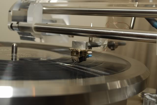

Εν αρχή οι μηχανές κοπής των βινυλίων
Η κοπή των βινυλίων γίνεται με την παράλληλη μετατόπιση της κεφαλής κοπής από το εξωτερικό άκρου του δίσκου (που ορίζεται σε απόσταση 146.05mm από το κέντρο περιστροφής του) ως το εσωτερικό του (σε απόσταση 60.325mm κατά IEK standards από το κέντρο περιστροφής του) διαγράφοντας ακτίνα.
Αυτή λοιπόν την κίνηση της κεφαλής κοπής της μηχανής καλείται να επαναλάβει και ο ακτινικός βραχίονας μας (μετά της κεφαλής/βελόνας στο άκρο του) για την ορθή αναπαραγωγή, πράγμα που φυσικά είναι αδύνατο εφόσον ο βραχίονας έχει ένα και μοναδικό σημείο στήριξης και διαγράφει τροχιά, (τόξο, και όχι ευθεία γραμμή) από τα 146.05mm ως τα 60.325mm.
Αυτή η ακτινική μετατόπηση της ακίδας προκαλεί παραμορφώσεις ανάλογες σε τιμές σε σχέση με την απόκλιση της προβολής της ακίδας στο επίπεδο του δίσκου με την εφαπτόμενη στο σημείο ανάγνωσης.
Εδώ έρχεται και η γεωμετρία του ακτινικού βραχίονα που με τον τρόπο σχεδιασής του προσπαθεί να μειώσει όσον το δυνατό λιγότερο τις παραμορφώσεις που προκαλούνται από τη παραπάνω απόκλιση.
