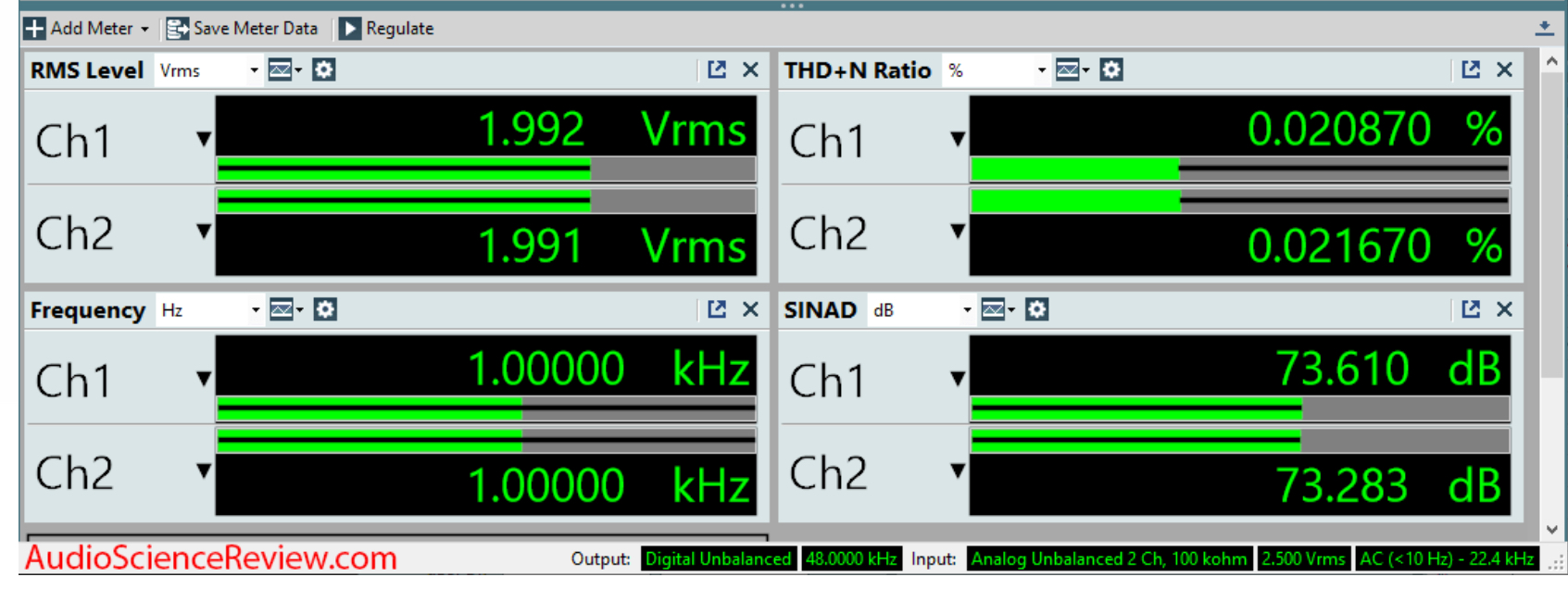

Ορίστε οι μετρησεις ενός μετριότατου Denon
To 73db SINAD ισούται στην πραγματικότητα με 0,02% THD+Noise. Πιστεύει κανείς πως αυτό ειναι πραγματικά σημαντικό, όταν στην αλυσίδα ακολουθεί το ηχείο που εχει πολλαπλάσια παραμόρφωση, και μετά ο χώρος; Σοβαρά τώρα;

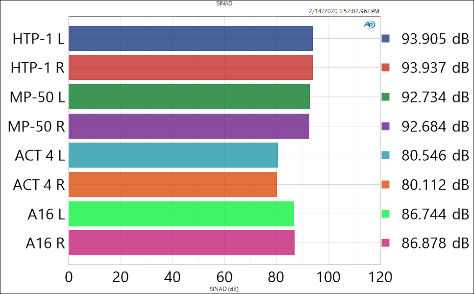

Οι μετρησεις αυτές δεν ειναι συγκρίσιμες, ειναι διαφορετικές παράμετροι, και ο Marc μόλις αγόρασε ΑΡ.
π.χ το HTP 1 εχει SINAD 103 στην πραγματικότητα και όχι 93.
Ευτυχώς που πατάω καμία φορα το κουμπί και βλέπω τι γράφει :gotcha:
Προς ενημέρωση:
H Trinnov χρησιμοποεί τα ίδια DACs σε ολα τα μοντέλα της απο το δικάναλο ως το μεγάλο πολυκάναλο, και δεν τα εχει αλλάξει καθόλου εδώ και μια δεκαετία και βάλε!!! Αυτο ειναι γνωστό σε όλους, (ή σχεδον σε όλους. :biggrin:)
Στις μετρησεις λοιπον που αφορούν τα DACs θα βλεπουμε αποτελέσματα της προηγουμενης δεκαετίας , -10db τουλαχιστον λόγω bass management.
Οι μετρήσεις THD+noise των DACs δεκαετίας και βάλε της Trinnov ειναι ακριβως ίδιες με τις μετρήσεις του implementation των ολόφρεσκων DACs του κορυφαίου Marantz 8805. Συγχαρητήρια Marantz :tongue:
Ενδιαφέρον θα εχει να δούμε IMD, Jitter και άλλους παράγοντες σε σύγκριση.
Σαφώς βέβαια στην Trinnov πληρώνεις software, και όχι Hardware, αυτό το έχουμε πει δεκάδες φορές.
Όλους αυτούς βέβαια, Trinnov, Marantz, Storm, Lyngdorf κτλ στο SINAD τους κανει σκόνη ο Emotiva που εχω στο δεύτερο σύστημα

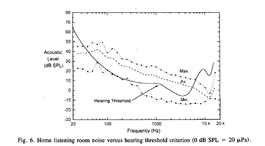

Αχ, πάλι αυτές οι ανησυχίες για το δυναμικό εύρος..
Νομίζω ότι έχω γράψει κατ'επαναληψιν τα (άνω και κάτω) όρια της ανθρώπινης ακοής σε όλο το ακουστό φάσμα, και το μέγιστο δυναμικό εύρος που μπορεί το αυτί να αντιληφθεί.
Αφαιρέστε το θόρυβο περιβάλλοντος που ορίζει την ουδό στο χρήσιμο δυναμικό εύρος του σετάπ, και βρίσκετε το απαραίτητο δυναμικό εύρος που χρειάζεται το σετάπ για να τερματίσει τις δυνατότητες της ανθρώπινης ακοής.
Το σημαντικότερο πρόβλημα στο υψηλό δυναμικό εύρος στην οικιακή αναπαραγωγή, είναι τα μαξ εσπιελ στις πρώτες 3 οκτάβες στη θέση ακρόασης.
Όποιος αδυνατεί να το κατανοήσει αυτό, έχει πραγματικά μεγάλο πρόβλημα.
Το ανθρώπινο αυτί μπορεί να δεχτεί αδιαμαρτύρητα μέχρι και 135 ντεσιμπέλ στις στιγμιαίες κορυφώσεις στην αρχή της πρώτης οκταβας, άρα τα ηχεία χρειάζεται να μπορούν να βγάλουν μέχρι και 6 ντεσιμπέλ παραπάνω σε αυτό το φάσμα, για τους γνωστούς λόγους.
Εκεί χρειάζεται να δώσετε τα πολλά λεφτά, αν επιθυμείτε να έχετε υψηλό τελικό δυναμικό εύρος στην οικιακή αναπαραγωγή.
Το σιναντ 130 σε ένα μηχάνημα, αν καταλήγει σε σεταπ με δυνατότητες τελικής αναπαραγωγής στη θέση ακρόασης εως σιναντ 50, δεν έχει νόημα...
Αν οι μέγιστες στιγμιαίες στάθμες ακρόασης δεν ξεπερνούν στην πρώτη οκταβα τα 100 ντεσιμπέλ, τότε το σιναντ των 50, σας παραείναι αρκετό.
Πρέπει επιτέλους να κατανοήσετε που έχουν νόημα στο τελικό ακουστό αποτέλεσμα οι τεχνικές προδιαγραφές των συσκευών.

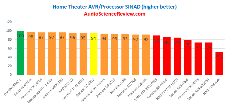

Σίγουρα, η σημασία της συζήτησης αυτής είναι απλά θεωρητική, όμως ρε παιδί μου λες, γιατί οι κατασκευαστές το έχουν τόσο παραμελήσει? Πόσο παραπάνω πια πραγματικό κόστος θα είχαν αν φρόντιζαν λιγάκι τη μηχανική τους στον τομέα αυτόν?
Είναι μάλιστα ενοχλητικό ότι παλιότερα μηχανήματα που έχει μετρήσει ο Αμίρ, έχουν βρεθεί με καλύτερες μετρήσεις από αντίστοιχά τους σημερινά!

Αυτό πάντως έχει πολύ υψηλότερο sinad
Συμφωνώ απολύτως.
Να γνωρίζουμε παντως πως σε AV προϊόντα δύσκολα θα ξεπεραστεί το 105db, διότι το LFE κανάλι που παίζει +10 στις ταινίες , υποχρεώνει ολα τα υπόλοιπα εκ της κατασκευής τους να χάσουν 10db μιας και δεν μπορουμε να περάσουμε το 0 σε ψηφιακό σήμα.
Οι συγκρίσεις μεταξύ δικάναλων-πολυκάναλων στο θέμα SINAD πρέπει να λαμβάνουν αυτά τα 10db υπόψιν τους.
Δεν ισχύει, εχεις παράδειγμα;
51.358
125.333

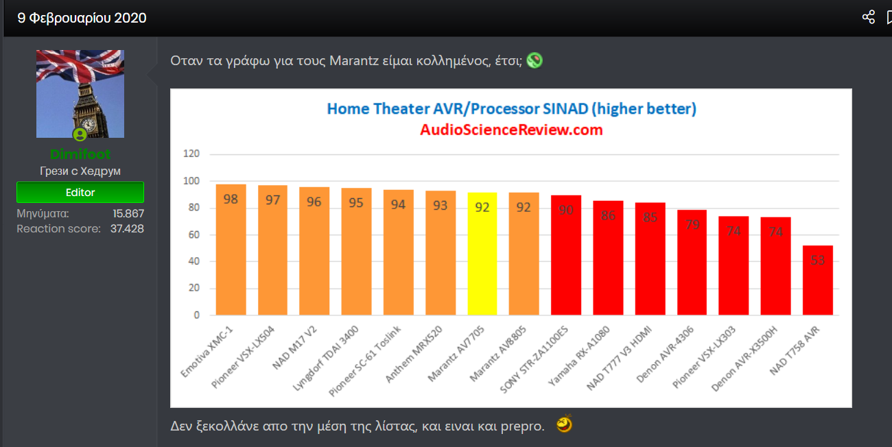

Από το παραπάνω διάγραμμα, όπου ο Ναντ βγάζει σιναντ 53, τι ακριβώς πρόβλημα πιστεύετε πως υπάρχει στην ακρόαση;
Παρακαλώ απαντήστε. 8-)

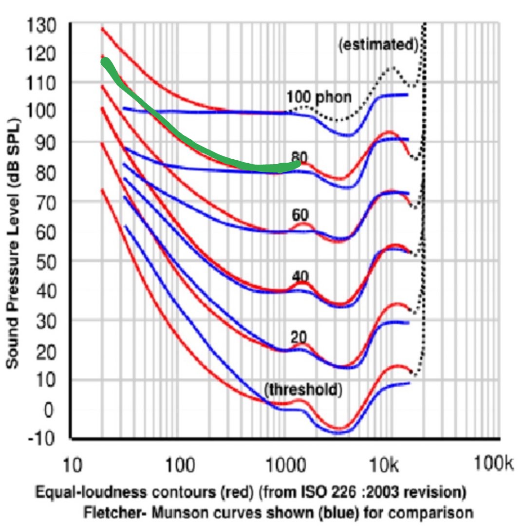

Πάμε τώρα μια επανάληψη:
Έχω ξαναπεί (με πλήρη επιχειρηματολογία) πως το τελικό χρήσιμο δυναμικό εύρος στη θέση ακρόασης σε οικιακά σεταπ, μακάρι να το φτάσουμε στα 70, άντε 75 ντεσιμπέλ.
Μια δική μου πρόταση:
Προσθέστε 70-75 ντεσιμπέλ στο γράφημα των 30 ντεσιμπέλ της γραμμής ακουστοτητας (ώστε να έχει ένα μικρό περιθώριο πάνω από το θόρυβο περιβάλλοντος)
(και μη μου πείτε πως ακούτε μουσική στα 30 ντεσιμπελ στάθμη, γιατί θα σκάσω στα γέλια)
Και αν φτάσετε την πράσινη γραμμή, είστε στη στάθμη αναφοράς:
Αν θεωρήσουμε εξαιρετικά ήσυχο περιβάλλον ακρόασης, μπορούμε να υποθέσουμε εύρος 20-80 Φον, δηλαδή μιλάμε για 60 ντεσιμπέλ δυναμικό εύρος στο φάσμα.
Για πάνω από 100 Φον το ξεχνάμε, είναι τραγικές οι απαιτήσεις σε στάθμες στις 3 πρώτες οκτάβες και αρχίζουν οι βλάβες στην ακοή, άρα 20-100 Φον, μιλάμε για 80 ντεσιμπέλ δυναμικό εύρος.
Υπ'οψιν πως οποιοδήποτε είδος μουσικής και να ακούτε, οι μέγιστες στάθμες αφορούν το φάσμα των 3 πρώτων οκτάβων, και θυμηθείτε ότι χρειάζεται να έχετε κι ένα ταργκετ κερβ με πτώση στο φάσμα..
Ενώ το όριο του πόνου (άμεση βλάβη ακοής) βρίσκεται επακριβώς στα 115 Φον.

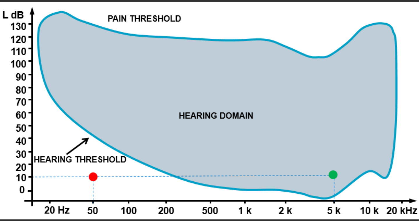

Στο ανωτέρω διάγραμμα που δείχνει τα άνω και κάτω απόλυτα όρια της ανθρώπινης ακοής, βλέπουμε το δυναμικό εύρος του ανθρώπινου αυτιού μέχρι στο σημείο που σπάει το τύμπανο, που είναι:
50 ντεσιμπέλ στους 20 κύκλους
80 ντεσιμπέλ στους 50 κύκλους
90 ντεσιμπέλ στους 100 κύκλους
(Υπ'οψιν, πρέπει να φτάσετε 120 ντεσιμπέλ στους 100 κύκλους στη θέση ακρόασης για τέτοιο δυναμικό εύρος)
Και οι στάθμες που απαιτούνται για αυτό το δυναμικό εύρος, είναι το πάνω μέρος του διαγράμματος...
Θέλετε τώρα το σετάπ να έχει μεγαλύτερο δυναμικό εύρος από όσο μπορεί να αντιληφθεί το αυτί; Θέλετε μεγαλύτερες στάθμες από τα όρια του πόνου; Τι ακριβώς θέλετε;
Σε τι στάθμη ακούτε μουσική;
Εντάξει;

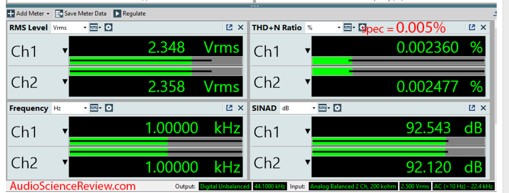

Η επιλογή του Amir της έκφρασης του THD+noise ως SINAD και όχι ως ποσοστό (ειναι η ίδια μετρηση με αλλη μονάδα έκφρασης για όσους δεν γνωρίζουν) εχει ενδιαφέρον απο θέμα PR-επιρροής στο πόπολο (βλ. Μέλος :gotcha: )-επέκτασης του ASR ως φόρουμ.
Πχ ο Marantz 7705 εχει 0,0027% THD+noise. Σας φαινεται μεγάλο; Όχι, σίγουρα, σιγά τα αυγά. Το αγοράζω.
Και το minidsp που λέει ο @Σταύρος Λαγκαδιανός ;
0,0002%. Σιγά τη διαφορά. Τρίτο με τέταρτο δεκαδικό, χ3σε με.
Θα δίνατε σημασία, θα ηταν θέμα συζήτησης αν τα βλέπατε έτσι τα νούμερα; Όχι βέβαια, έχουμε συνηθίσει να μην δίνουμε σημασία μετα το δεύτερο δεκαδικό, και καλά κάνουμε.
Αν ομως τα δείτε ως SINAD, γίνονται 92 με 111dB, ω ρε μάγκα μου, λέει το πόπολο :tongue: , τεράστια διαφορά, συντριβή.
Αλλά ειναι η ίδια μέτρηση.
Τίποτα δεν ειναι τυχαίο, δεν επιλέχθηκε τυχαία το SINAD αντί για το THD+noise απο τον Αμιρ για να προωθήσει το site του (το οποίο σαφώς και προσφέρει γνώση και πίεση στις εταιρίες για βελτίωση, και μπράβο του :hi:. Και γιαυτο του δίνω χρήματα ετησίως -είμαι “sponsor”).
Ειναι διαφημιστικό τρικ.

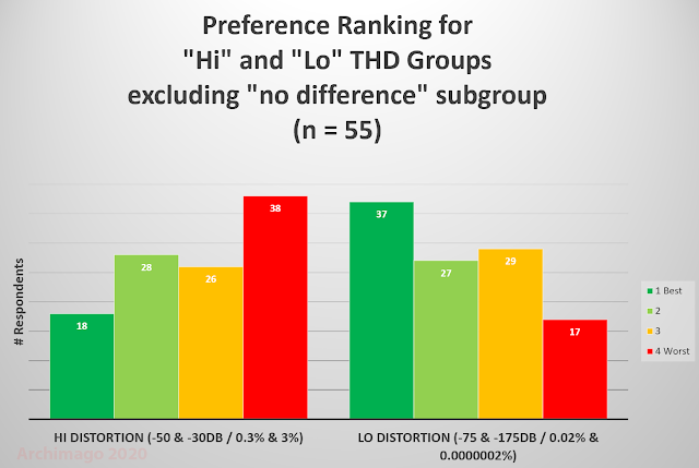

Για να λήξει αυτη η άσκοπη συζητηση εντυπώσεων, σας παραπέμπω σε πρόσφατη μεγάλη τεκμηριωμένη (τυφλή και τυχαιοποιημένη) έρευνα που αποδεικνύει πως οι παραμορφώσεις των DACs κάτω απο 0,02% δεν εχουν νόημα να συζητούνται.
Συμμετείχαν στην έρευνα άνθρωποι με ακριβά και φτηνα συστηματα, με ακουστικά ή ηχεία, επαγγελματίες και μη, διαφόρων ηλικιών και ολα τα αποτελέσματα εξετάσθηκαν διεξοδικά και ως σύνολο αλλά και ως υποομάδες.
Based on the observations, it would not be unreasonable to suggest that the threshold for audibility is somewhere in that "Hi" and "Lo" THD divide between -75dB/0.02% and -50dB/0.3%. Somewhere in there is the "shift" where the THD is high enough that the bias turns negative against the perceived sound quality as a group....
At the same time, remember what I said a year back about "good enough"... Even though we can see correlations between distortion level and preference, we don't need to be neurotic about insisting on owning DACs and amplifiers with vanishingly low THD either. Just as "extreme subjectivists" might erroneously claim measurements make no difference, we need not be "extreme objectivists" either thinking that a -120dB THD DAC "sounds better" than one at -100dB beyond just being able to appreciate the engineering efforts to achieve excellent performance!
Η πλειοψηφία μάλιστα προτίμησε την 0,02% παραμόρφωση απο την καθόλου παραμόρφωση .....

φαντάζομαι θυμάται αυτά (και μερικά παραπλήσια): :p
Τελικά πέριξ του 92 είναι καλό το SINAD; :p
