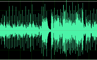

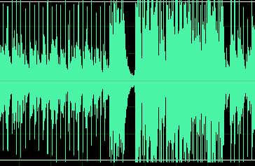

Πριν πολλά χρονια με αστεία μέσα έφτιαξα αρκετα CD από LP. Δεν υπήρχε κάν το MP3 ή το FLAC.
Τις περισσότερες φορές τα αντίστοιχα CD που κυκλοφόρησαν (από περιοδικά αλλά και αυτά που πωλούνται) αργότερα (με τις ίδιες ηχογραφήσεις) ακούγονται σαφώς χειρότερα.
Ακόμα κα πολλά MP3 που κατέβασα (νόμιμα εννοείται...) τα οποία έχουν φτιάξει άλλοι από LP ακούγονται καλύτερα.
Μια ματιά στην κυματομορφή (Cool Edit) δείχνει ότι έχουν φάει πολλή συμπίεση.
Ποιός ο λόγος;
Αναφέρομαι κυρίως σε Ελληνική μουσική.
Π.χ. Αυτό είναι από mp3 του διαδικτύου
Ενώ αυτό από FLAC που έγιε από CD του εμπορίου (μιλάμε για την ίδια ακριβώς ηχογράφηση) που ακούγεται σαφως χειρότερα.

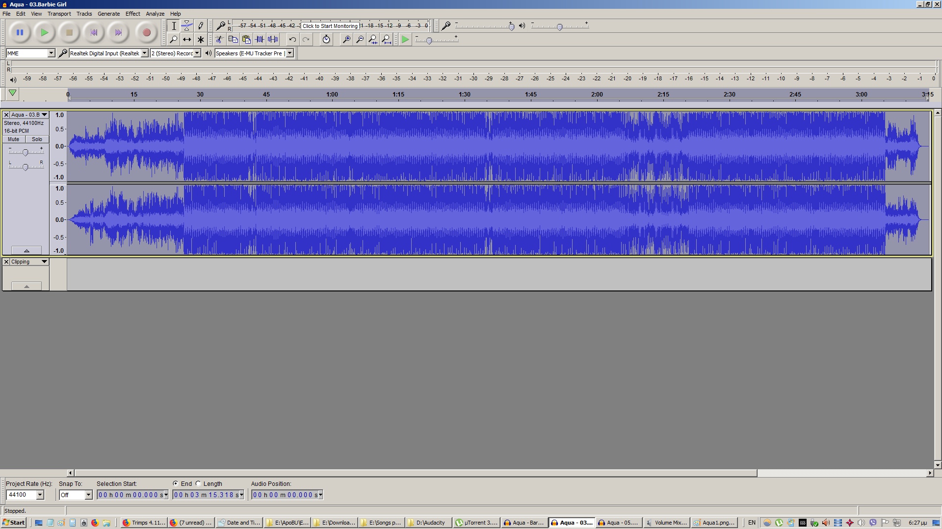

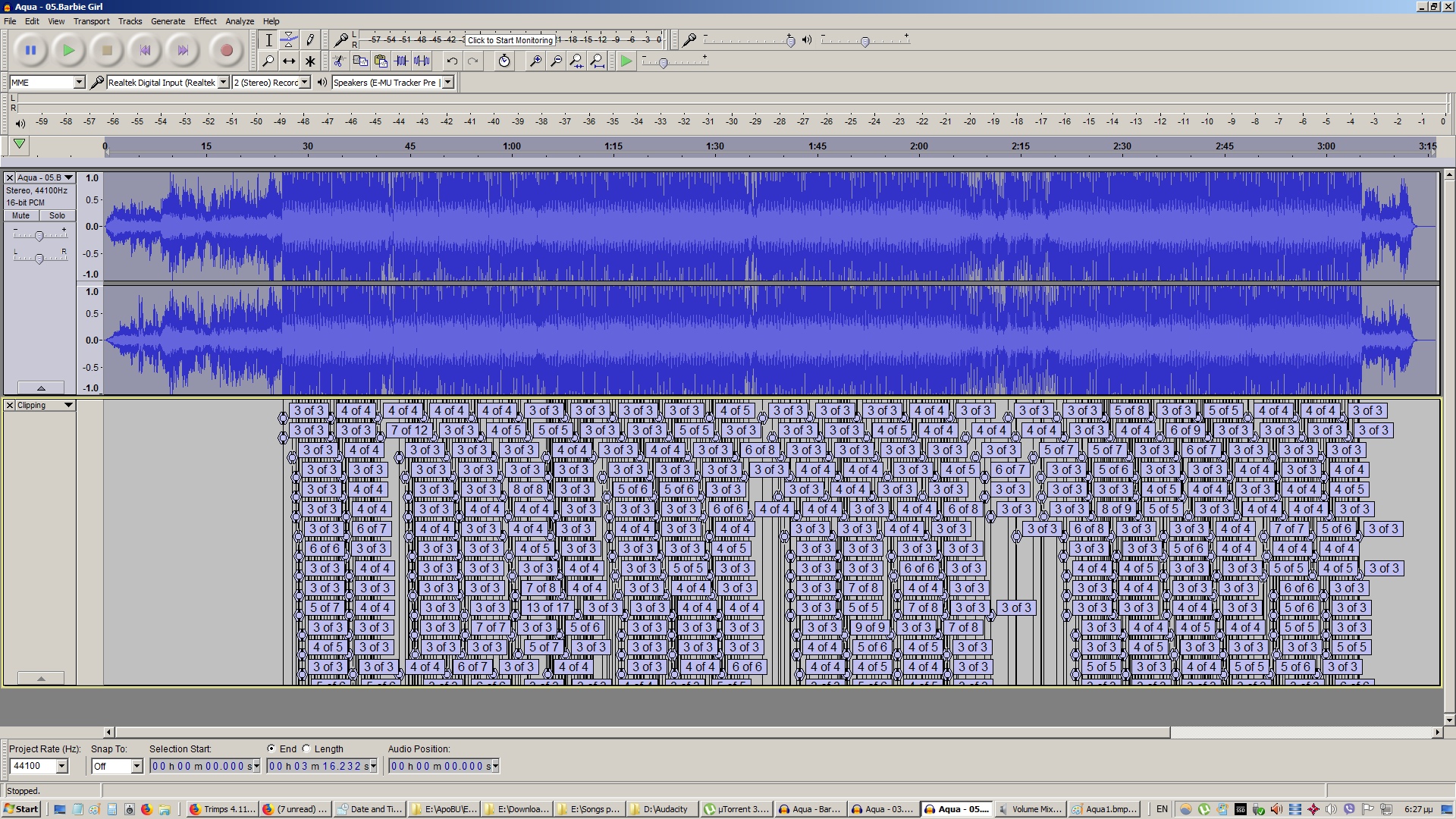

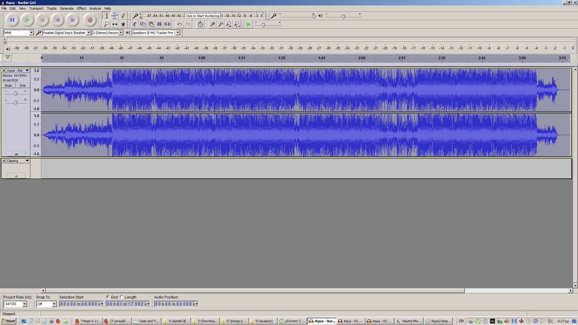

Δείτε αυτές τις 3 εικόνες. Είναι το ίδιο τραγούδι από 3 διαφορετικά άλμπουμς, σε mp3 ανοιγμένο με το Audacity.
Συγκρότημα: Aqua
Τραγούδι: Barbie girl
1ο άλμπουμ: Aquarium του 1997:
2ο άλμπουμ: Cartoon Heroes - The best of Aqua του 2002:
3ο άλμπουμ: Greatest hits του 2009:
Στην τρίτη εικόνα βλέπουμε και τα σημεία που κλιπάρει.
