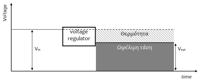

Ενδέχεται, όμως, κάποιος άλλος ενισχυτής να έχει σταθεροποιημένη και την τάση του σταδίου εξόδου. Πώς γίνεται αυτό...
Στην εικόνα αυτή αναπαρίσταται σχηματικά η διαδικασία σταθεροποίησης μιας τάσης συνεχούς ρεύματος. Η ανορθωμένη τάση Vin εφαρμόζεται στην είσοδο του κυκλώματος σταθεροποίησης, το οποίο παρουσιάζει στην έξοδό του σταθεροποιημένη τάση, με την οποία τροφοδοτείται το στάδιο εξόδου, και η οποία είναι βεβαίως χαμηλότερη, ενώ τη διαφορά των τάσεων πολλαπλασιασμένη με το ρεύμα, την αποβάλλει ως ισχύ υπό μορφή θερμότητας στον περιβάλλοντα χώρο. Για να λειτουργήσει ένα τέτοιο κύκλωμα, πρέπει η διαφορά αυτών των δύο τάσεων να είναι μεγαλύτερη από κάποια ελάχιστη τιμή, αλλά και μικρότερη από κάποια άλλη, ώστε το κύκλωμα να σταθεροποιεί σωστά, και συγχρόνως να μην καταστραφεί από υπερθέρμανση. Πάντως, όσο πιο μεγάλη είναι αυτή η μείωση της τάσης, τόσο πιο αυστηρό και αναίσθητο σε μεταβολές είναι το κύκλωμα. Έτσι, ακόμη κι αν ο ενισχυτής τροφοδοτείται με ρεύμα αρκετά χαμηλής τάσης από την πρίζα, η απόδοσή του δεν μεταβάλλεται, υπό την προϋπόθεση, βεβαίως, πως υπ' αυτές τις συνθήκες το κύκλωμα σταθεροποίησης εξακολουθεί να λειτουργεί εντός των ορίων του. Έτσι, αυτός ο ενισχυτής δεν καταλαβαίνει και πολλά - πολλά από τα καπρίτσια της τάσης της ΔΕΗ, οπότε, κάποιος που είναι πιστός στις Αρχές και τις Αξίες της Χαϊεντικής Μπουρδολογίας, θα πει πως ο ενισχυτής είναι "αναίσθητος", δεν είναι "αποκαλυπτικός", κλπ., ενώ στην πραγματικότητα είναι μηχάνημα ανώτερης κλάσης, καθώς η ποιότητα του ήχου του παραμένει σταθερή σε ευρύτερα όρια τροφοδοσίας.
Βεβαίως, η σταθεροποίηση της τροφοδοσίας στα στάδια εξόδου είναι πολύ ακριβή υπόθεση, καθώς συνεπάγεται υλικά που έχουν κόστος, όγκο και βάρος. Πρακτικά, για έναν τρανζιστοράτο ενισχυτή με σταθεροποιημένη τροφοδοσία στην έξοδο, κάθε τρανζίστορ εξόδου απαιτεί άλλο ένα όμοιο, που το τροφοδοτεί με σταθεροποιημένη τάση. Πέραν αυτού, υπάρχει και ο πειρασμός της ισχύος. Άλλο πράγμα είναι να εκθέτει ένας κατασκευαστής τον ενισχυτή του με ανοικτό το καπάκι, όπου θα φαίνονται φαρδιά - πλατειά τα ας πούμε 40 τρανζίστορ εξόδου, που θα βγάζουν ας πούμε 500W στο κανάλι, κι αλλιώς είναι να πει στον υποψήφιο πελάτη πως ο ενισχυτής του έχει μεν 40 τρανζίστορ, αλλά τα μισά από αυτά δεν βγάζουν ήχο, αλλά τροφοδοστούν με σταθεροποιημένη τάση τα άλλα μισά, με ανάλογη βεβαίως μείωση της ονομαστικής ισχύος, ενώ για τον πελάτη, αυτά θα δουλεύουν "τζάμπα".
