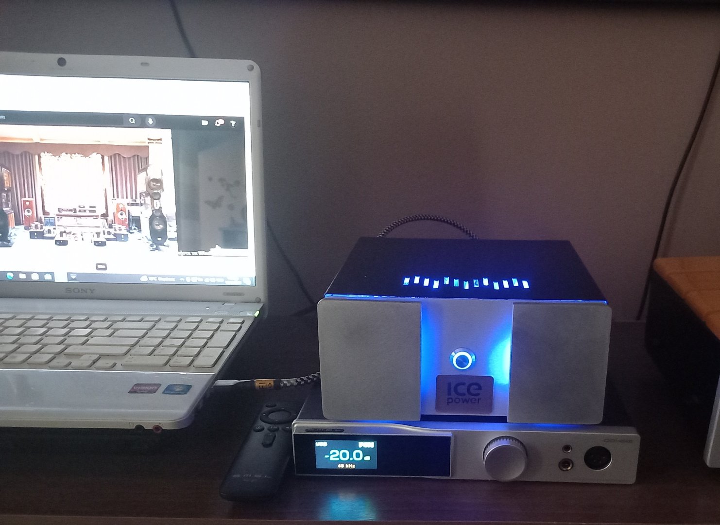

Καλησπερα στην παρεα. Εχω φτιαξει ενα συστημα που θελω 99% να ακουω μεσω streaming ( Tidal για την ακρίβεια ) . Αυτη τη στιγμη χρησιμοποιω για streaming ενα παλιο laptop που ειχα παροπλίσει , αλλα ενω οταν παρει μπρος ολα ειναι καλα , μεχρι να το κανει αυτο μου σπαει τα νευρα... αλλα ο σκοπος της ακροασης ειναι αντιθετο , η ηρεμια... Λοιπον εχω καταλήξει στις 3 παρακατω επιλογες και θελω τη γνωμη σας μιας και εγω ειμαι παιδι της λαμπας και του βινυλιου , δηλαδη ασχετος με στριμινγκ ( σχεδον)
Na πω οτι δεν με ενδιαφερει το DAC μιας και εχω ( smsl do400) , αλλα μονο το κοματι του streaming
a) Αναβαθμιζω το ηδη υπαρχον laptop . Βαζω περισσοτερη μνημη και ssd σκληρο στο λειτουργικό για να μην σερνεται , αν αυτο ειναι εφικτό ( στην φωτο ειναι τα specs του) Κοστος 100 με 150€
β) Αγοραζω το WiiM Pro streamer και το συνδεω στο DAC μου Η εφαρμογή διαχειρησης της μουσικής απο το κινητο ειναι στα + για αυτο που ψαχνω Κοστος 170€
γ) Αγοραζω ενα mini PC ( Beelink Mini s12 ) και το συνδεω και στην smart TV ( αυτο γινεται και με το λαπτοπ) Στα + Οτι μπορω να κανω και αλλα πραγματα με αυτο . οπως ταινιες , youtube κτλ) Κοστος 190€ ( 120 μεταχειρισμενο)
Το πιο κυριο για μενα ειναι η ποιότητα στην μουσική , μετα ειναι η ευκολία στη χρήση και τελος οι πολλες λειτουργίες
Τι λετε;;;;

Αρχικά δοκίμασε να βάλεις έναν ssd (εναν 120αρι με 18-22 ευρώ) και αν βρεις μεταχειρισμένη αλλη μια τεσσάρα μνήμη. Αν δεν κάνεις δουλειά (που θα κάνεις σίγουρα), τότε πήγαινε στο Wiim pro. Το να πάρεις άλλον υπολογιστή όμως δεν έχει νόημα, εκτός αν η τηλεόραση σου δεν είναι smart.

Smart ειναι ( Samsung QLED TV 75Q70D 75" 4Κ Ultra HD) αλλα σε τι με εξυπηρετει αυτο στο streaming; Το μονο οτι την εχω συνδεσει στο DAC για youtube κτλ

Το λάπτοπ αυτό είναι αρχαίο. Καλύτερα ένα νέο mini pc, το οποίο σε σχέση με το wiim θα έχει το πλεονέκτημα να παίζει και βίντεο. Εάν θέλεις και την εφαρμογή για κινητά, προσθέτεις μελλοντικά το μικρό wiim mini.

Eγραψες οτι θέλεις να πάρεις mini pc για να κάνεις και άλλα πράγματα με αυτό......αν έχεις smart tv δεν έχεις λόγο να το κάνεις αυτό.
Εχω ένα παρόμοιο λαπτοπ με το δικό σου και με εναν ssd ανοίγει σφαίρα σε σχέση με τον κλασσικό δίσκο. Το έχω δουλέψει σε συνδυασμό με dac για spotify,tidal,foobar κλπ και είναι οκ. Εννοείται πως ξεχνάς την αναπαραγωγή video πάνω 720 με ένα τέτοιο μηχάνημα, αλλά αυτό λίγη σημασία έχει αν το θέλεις μόνο για μουσικό υλικό. Επίσης δοκιμαστικά του έχω βάλει και daphile αλλά και volumio και τα πήγε μια χαρά. Απλά κανένα από τα δύο δεν θα σε καλύψει στο θέμα tidal...... To πρώτο είχε ενα plugin που πλέον δεν είναι ενεργό,το δεύτερο θέλει μηνιαία συνδρομή 6 ευρώ για να σου παρέχει την δυνατότητα tidal.
