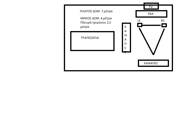

Η συνολική επιφάνεια είναι περίπου 28τ.μ και η θέση ακρόασης θα βρίσκεται στην κορυφή ισόπλευρου τριγώνου με μήκος πλευράς 2,5μ.
Σε αυτό το σημείο να σημειώσω δύο πράγματα.
1) Το σχεδιάγραμμα δεν αποδίδει σωστά τις αποστάσεις. Το τρίγωνο θα είναι ισόπλευρο με την απόσταση της θέσης ακρόασης από το ηχείο και των ηχείων μεταξύ τους ,να είναι 2,50μ.
2)Μια διευθέτηση στραμμένη κατά 90 μοίρες προς τον τοίχο των 4,00μ. ,δεν είναι εφικτή γιατί το έπιπλο που θα αναλάβει χρέη ρακ και ο χώρος που είναι αναρτημένη η τηλεόραση ,είναι μια μόνιμη (?) κατασκευή από γυψοσανίδα ,διακοσμητική πέτρα στον τοίχο και κρυφούς φωτισμούς.
Με βάση τα παραπάνω σκέφτηκα κάποιες προτάσεις για τον φίλο και αναμένω τα σχόλιά σας.
