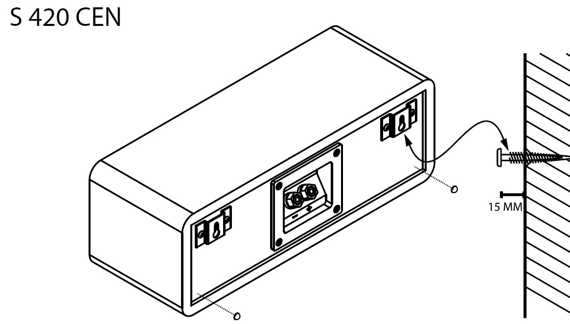

Οι βάσεις για τα πίσω εγκαταστάθηκαν σε ύψος 1,69μ. Για το κεντρικό τί βίδες θα προτείνατε ? Προσπάθησα με γάντζους αλλά το αποτέλεσμα δεν με ικανοποίησε. Έγινε και φθορά στην ψευτοεπένδυση του ηχείου.

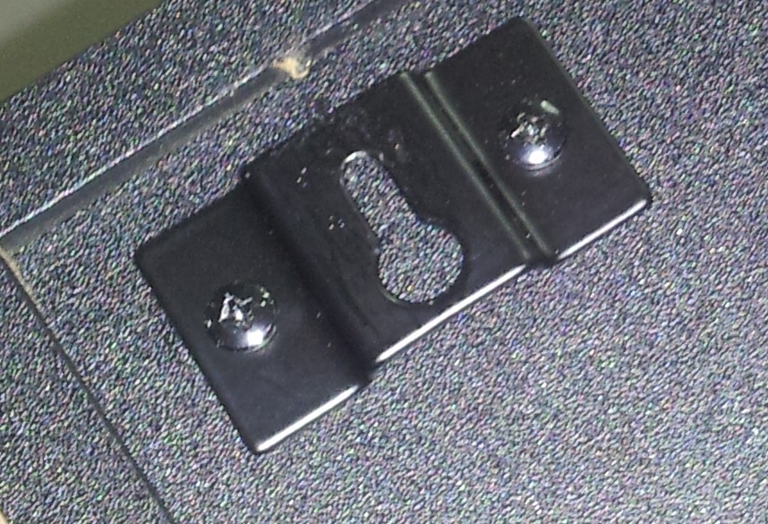

Το κεντρικό θα κρεμαστεί τελικά πάνω από την τηλεόραση. Έχει 2 κρεμαστάρια από πίσω. Το έβγαλα φωτό

Οι υποδοχές που έχει το ηχείο για τη στερέωση στον τοίχο είναι για βίδα με φαρδύ κεφάλι (φαίνεται άλλωστε και στο σχέδιο που έβαλες παραπάνω). Μην προσπαθείς με γάντζους, δεν θα κάνεις δουλειά.
Βίδες και μεταλλικά ούπα και είσαι ΟΚ.
