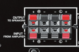

Δε γνωρίζω τι ρόλο παίζει το συγκεκριμένο sub (κάτι θα κάνει σίγουρα) αλλά τουλάχιστον έχει αυτά:
και θα μπορέσεις να το συνδέσεις στο σύστημα σου.
Δεν είναι ο καλύτερος τρόπος για να ενσωματώσεις ένα sub (αλλά οκ, μερικοί συμβιβασμοί μπορούν να γίνουν), όμως σίγουρα σε παλαιότερους ενισχυτές κάνεις τη δουλεία σου με τη δέουσα ευκολία (συνήθως σε παλιούς ενισχυτές είναι και ο μοναδικός τρόπος να ενσωματωθεί).

Στατιστικά όσοι έβαλαν sub δε μετάνιωσαν. Μπορεί να υπάρξει μια αρχική περίοδος που θα κυμαίνεσαι μεταξύ "μου αρέσει/έχει πολύ μπάσο" αλλά αυτό μέχρι να βρεις την καλύτερη θέση για το sub και τις ιδανικότερες ρυθμίσεις.
Τα sub της ίδιας εταιρείας θεωρητικά (και πρακτικά) είναι μελετημένα να "ταιριάζουν" οπότε μπορείς να τα εμπιστευθείς. Αυτό δε σημαίνει πως ένα sub μιας άλλης εταιρείας δε θα παίξει καλά (ή και καλύτερα) αν είναι πιο καλό και ρυθμιστεί ανάλογα.
Στην περίπτωση σου... τα 2 sub της Magnat που είδα στο σκρουτζ στα ίδια περίπου χρήματα έχουν μια λεπτομέρεια που δε μου αρέσει.
Έχουν είσοδο (ηχείων) που συνδέεις τον ενισχυτή σου αλλά ΔΕΝ έχουν έξοδο (ηχείων)... τα ηχεία θα πρέπει να μπουν παράλληλα στις ίδιες μπόρνες ή παράλληλα από την έξοδο του ενισχυτή ή αν έχει ο ενισχυτής έξοδο για 2 ζεύγη ηχείων (Α+Β)
Αυτό πρακτικά σημαίνει πως τα ηχεία θα παίρνουν όλο το σήμα του ενισχυτή, ενώ στην περίπτωση του yamaha θα παίρνουν σήμα όπου θα έχουν αφαιρεθεί οι πολύ χαμηλές συχνότητες (μιας και αυτές αναλαμβάνει να τις παίξει το sub). Με τον τρόπο του Yamaha τα ηχεία θα παίζουν πιο ξεκούραστα, ο ενισχυτής το ίδιο, οι παραμορφώσεις θα είναι λιγότερες κ.λπ.
Θα μπορούσες να πας άνετα στα Magnat αν πιάνουν λίγο τα χέρια σου και φτιάξεις εσύ το crossover που ενσωματώνουν τα yamaha (στην απλούστερη περίπτωση είναι απλά 2 πυκνωτές)... αλλιώς πάρε το yamaha ή κάτι σαν αυτό με είσοδο ΚΑΙ έξοδο για ηχεία.
Άρα για λόγους σύνδεσης να προτιμησω το yamaha (αν και ο ενισχυτής μου έχει έξοδο για δύο ζεύγη ηχείων Α+Β).
