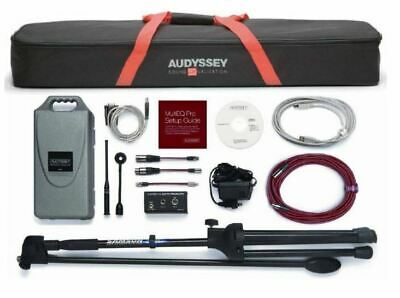

δεν χρειαζεσαι αναθαθμιση σε AV.......εισαι κομπλε.
απλα κοιτα αν μπορεις να παρεις αυτο, χρειαζεται για πιο λεπτομερεις διορθωσεις αν θες...δεν ξερω την διαδικασια πως μπαινει, αλλα ρωτας...ο 5200 που εχεις το παιρνει.

Το μικροφωνάκι που εχει ο Denon για την ισοστάθμιση, δεν κάνει δουλειά?....όσο για τα 4 sub, μετά το....διαζύγιο βλέπουμε...!
