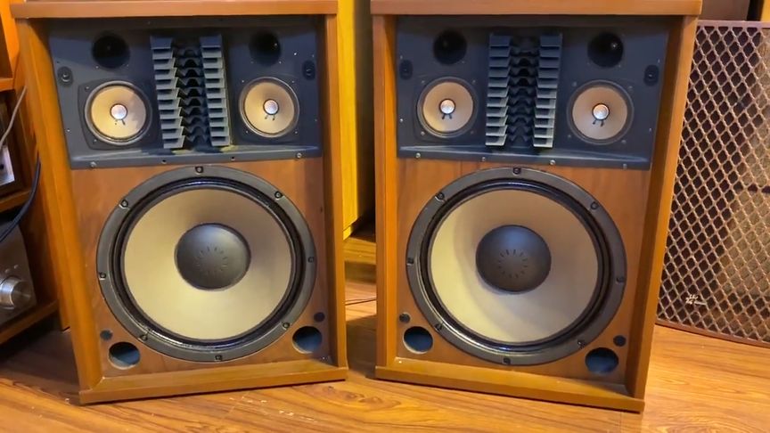

Αρχικά θέλω να σας ευχαριστήσω όλους για τις απαντήσεις σας! Όλα όσα διάβασα είναι πολύ βοηθητικά. Με βάση τη γενικότερη έρευνα που κάνω τον τελευταίο καιρό θα ήθελα να το εξαντλήσω λίγο ακόμα με τη συγκεκριμένη μάρκα πρίν μπω στη διαδικασία να δω κάτι άλλο.
Τις τελευταίες μέρες έχω βάλει στο τραπέζι και τη λύση των SP-3500 (επισυνάπτω ενδεικτική φωτογραφία) για τα οποία έχω διαβάσει πολύ καλά λόγια. Συγκεκριμένα ότι εκτός από τον πολύ ισορροπημένο και καθαρό ήχο τους, πως διαθέτουν και μαγνήτες Alnico οι οποίοι τουλάχιστον στις ηλεκτρικές κιθάρες (Fender) είχαν εξαιρετική φήμη.
Όποιος γνωρίζει σχετικά ή ήταν κάτοχος των συγκεκριμένων ας γράψει δυο λόγια για την εμπειρία του με αυτά. Θα με βοηθούσε αρκετά!
