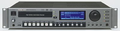

Σε ένα παλιότερο topic είχαμε δει πως θα μπορούσε κάποιος να μετατρέψει την δισκοθήκη του σε dvd-audio. Σήμερα η όλη διεργασία μπορεί να γίνει πιο εύκολη, αλλά μπορεί κι όλας να κατασκευάσουμε και τα δικά μας SACD!!!
To μυστικό είναι το Tascam DV-RA1000, ένας επαγγελματικός εγγραφέας ήχου σε DVD.

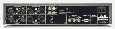

Το DV-RA1000 παρουσιάστηκε στο τέλος του 2004 και είναι ένα recorder με δυνατότητα ψηφιακής εγγραφής υψηλής ανάλυσης σε δίσκους DVD+RW. H συσκευή προσφέρει αναλογικές εισόδους XLR και single ended, ψηφιακές εισόδους AES/EBU καθώς και SDIF-3 για σήματα DSD και είναι συμβατή με δίσκους CD-R/RW (για εγγραφές CD-DA) και DVD+RW για εγγραφές 24bit και συχνότητες δειγματοληψίας που μπορούν να φτάσουν μέχρι τα 192kHz (δηλαδή DVD-Audio) αλλά και DSD (δηλαδή Super Audio CD). Αυτό, για τον επαγγελματία σημαίνει ότι μπορεί να δημιουργήσει εγγραφέςδύο καναλιών σε ότι ανάλυση θέλει και εν συνεχεία να τα μεταφέρει μέσω USB 2.0 στον υπολογιστή για επεξεργασία και authoring, ενώ για τον audiophile σημαίνει ότι μπορεί να μεταφέρει όλες τις αναλογικές εγγραφές του (βινύλια, μαγνητοταινίες κ.λπ) σε DSD ή 24/192 με σχετικά απλό τρόπο σε ένα φθηνό μέσο, ενώ ταυτόχρονα έχει στην διάθεσή του και ένα καλό κλασικό CD-recorder.
Αυτό που δεν γίνεται βεβαίως, είναι να εγγραφούν δίσκοι συμβατοί με DVD-Audio και Super Audio CD players, απ' ευθείας. Στην πράξη, όταν χρησιμοποιήται δίσκος DVD+RW, το DV-RA1000 δημιουργεί αρχεία δεδομένων, οργανωμένα σε projects με συγκεκριμένα headers (κάθε project μπορεί να περιλαμβάνει πολλά τράκς αλλά με τις ίδιες παραμέτρους ψηφιοποίησης) με βάση το σύστημα UDFMI και επομένως οι εγγραφές υψηλής ανάλυσης είναι προσβάσιμες μόνο μέσω της ίδιας της συσκευής. Εννοείται, ότι τα CD-R/RW που εγγράφονται από το DV-RA1000 είναι συμβατά με όλες τις συσκευές, ως συνήθως. Ως pro- συσκευή το συγκεκριμένο recorder της Tascam προσφέρει έναν μεγάλο αριθμό από δυνατότητες παραμετροποίησης και ευκολίες, μπορεί να συνδεθεί με υπολογιστή μέσω USB 2.0 χωρίς την ανάγκη εγκατάστασης λογισμικού (φαίνεται ως "external storage device") και με πληκτρολόγιο για την εύκολη εισαγωγή κειμένου ενώ διαθέτει και ενσύρματο τηλεχειριστήριο.
