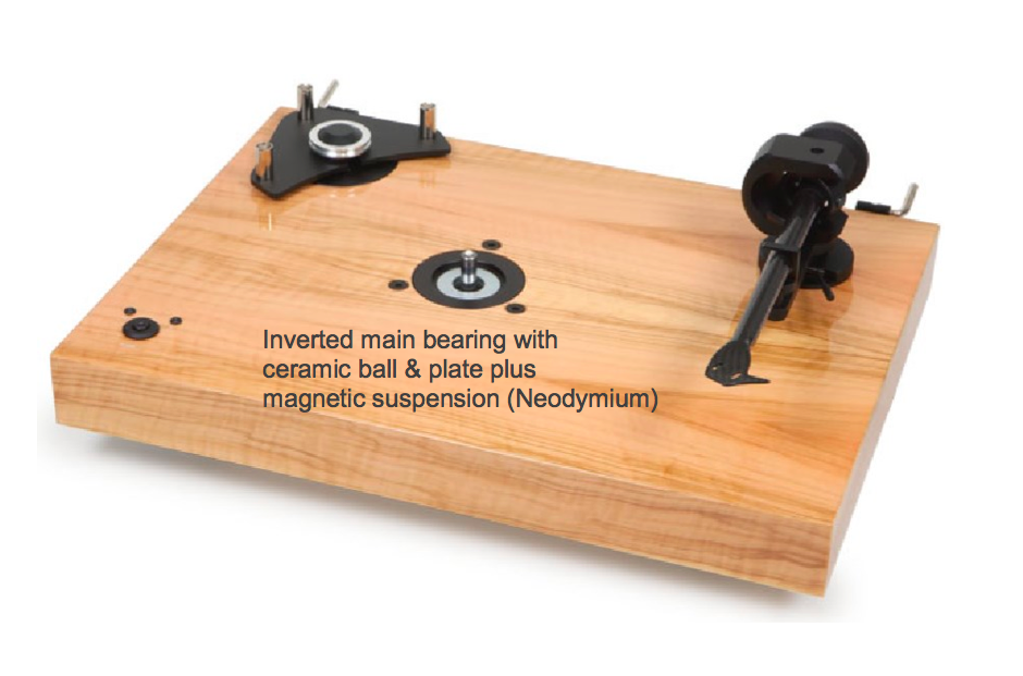

εχω ενα πικαπ Project κ θα πρεπει να του βαλω γρασσο στο πλατω.Μεχρι τωρα του εβαζα μια σταγονα λαδι ,αλλα επειδη δεν ειναι με πηγαδι ,το σωστο ειναι μπει γρασσο.Εχετε να προτεινετε καποιο ,εκτος απο το ομωνυμο, που θα μπορουσε να κανει την ιδια δουλεια ;

αν μπορεις να βαλεις φωτογραφια απο τον αξονα.,θα βοηθουσε λιγο.. 8-)
συνηθως εχουν μια μπιλια, η οποια και περιστρεφεται και ετσι υπαρχει η απαιτουμενη λυπανση.
αλλα αμα θες να βαλεις γρασσο, βαλε γρασο 🐒
Επειδή έχω το Project X-tension με ανεστραμμένο πηγάδι, το έψαξα και εκείνο που μπορείς να χρησιμοποιήσεις (ίδιο με το grease it της εταιρείας) είναι όποιοδήποτε συνθετικό γράσσο PTFE (τεφλόν). π.χ https://www.meusburger.com/EL/GR/wo...umables/lubricants/lubricating-grease/vgi-260

Ποιες ήταν οι ενδείξεις οι οποίες σας οδήγησαν στο συμπέρασμα ότι το πηγάδι θέλει λάδι;

... παχύρευστο λάδι με σιλικόνη , και φτηνό ... τό βρίσκεις σε καταστήματα όπλων
Αν η ερώτηση απευθύνεται σε μένα:
το πικαπ μου είναι καινούργιο, δεν χρειάζεται προς το παρόν λίπανση. Απλά θέλω να έχω ένα λιπαντικό ως παρακαταθήκη για όποτε χρειαστεί.
Το πικαπ έχει αντεστραμμένο πηγάδι, επομένως δεν μπαίνει λεπτόρευστο λάδι στο πηγάδι. Αντίθετα θέλει λίγο πυκνόρευστο γράσο στην μπίλια του άξονα.
Όσον αφορά το πότε θα χρειαστεί λίπανση, φαντάζομαι κάθε 2 χρόνια για οικιακό περιβάλλον; Δεν ξέρω, ίσως λιγότερο, ίσως περισσότερο;
