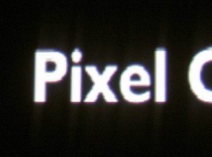

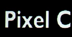

Το cine4home μεσα στα πλαισια του calibration που προσφερει προτεινει και αυτα τα χρωματικα φιλτρα για hi end αποτελεσματα
Περα απο τις δυνατοτητες αψογης θερμοκρασιας λευκου δειτε τι μπορουν να κανουν και σε θεματα οξυτητας
ΧΩΡΙΣ
ΜΕ

Πάντως στο θέμα οξύτητας μου φαίνεται ότι καθαρίζει πέραν του δέοντος
με εξαίρεση το γράμμα l.

Τα φίλτρα δεν μπορούν να ανεβάσουν την οξύτητα.
Στην καλύτερη περίπτωση,αν πρόκειται για καλά φίλτρα,να παραμείνει η ίδια.Στην χειρότερη να την μειώσουν.
Αυτό που κάνουν τα φίλτρα είναι να φιλτράρουν το φώς,κόβοντας και αυξάνοντας επιλεκτικά μέρη του ορατού φάσματος.
Αυτό ακριβώς που βλέπουμε στην φωτογραφία.
Είναι εμφανές οτι στην δεύτερη φώτο εχει μειωθεί πολύ το κόκκινο με αποτέλεσμα λέπτυνση των γραμμών και ψευδαίσθηση αυξημένης οξύτητας.Αν ο προβολέας ρυθμιστεί για σωστή απεικόνιση και επανέλθει το κόκκινο στα σωστά του η εικόνα θα γίνει πάλι όπως στην πρώτη φωτογραφία.

Έχω χρησιμοποιήσει τέτοια γυάλινα φίλτρα, που δίνουν μια μικρή ώθηση στο κόκκινο και φυσικά κόβουν λίγη φωτεινότητα.
Νομίζω ότι είναι καλές επιλογές για να φέρεις 6500 θερμοκρασία λευκού και να κατεβάσεις λίγο τη φωτεινότητα στο μαύρο, αλλά βελτίωση σε ευκρίνεια δεν έχουν!
