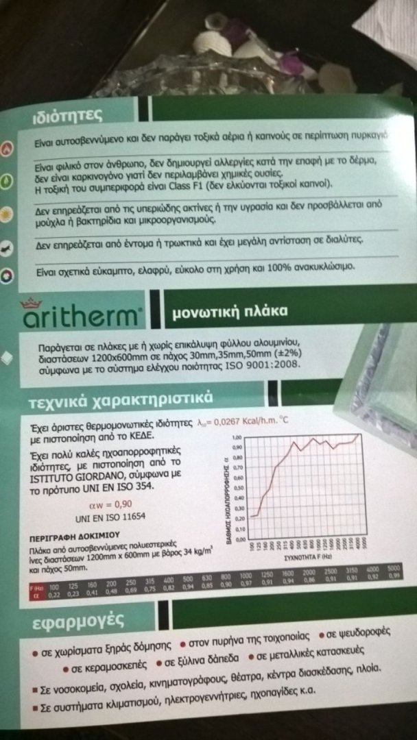

....δηλ. απο ταβάνι κολλητά 2 στρώσεις αριθερμ ( 10-14 πόντους ) και την διάτρητη ???
5.283
6.429
Αναλογως της αποστασης απο το ταβανι,οι στρωσεις ξεκινουν πισω απο την διατρητη και αφηνουμε το κενο εαν στο ταβανι ...στο αριθερμ την ποιοτητα των 35κιλων σε φυλλα 5 εκατοστων ας πουμε ειναι οκ ....εαν πας στην ποιο χαμηλη πυκνοτητα του ρολου των 18κιλων καντες 3 στρωσεις....
Εαν παντως ειναι ψηλοταβανο π.χ. 3. μετρα και μπορεις να κατεβεις 25εκατοστα με 15εκατοστα και κενο 10 θα βοηθησει ακομη περισσοτερο και σε χαμηλοτερες ....
255
219
....εδω είμαι 3,04 ταβάνι, άρα απο ταβάνι 15 εκατ. κενό και μετά 10 εκατ. αριθερμ η διάτρητη και οκ ? αρχίζω δουλειά !!!!!! Ευχαριςτω για τις οδηγίες
