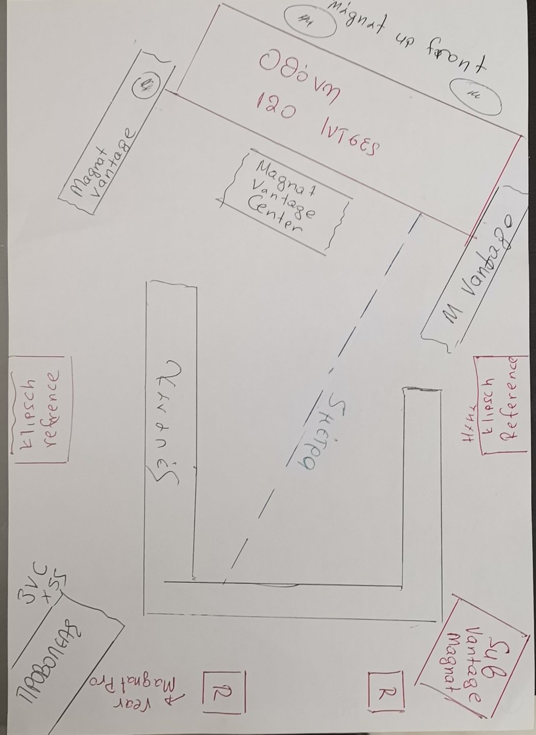

Θα ήθελα να φτιάξω ενα νεο Hone cinema στο σαλόνι. Τώρα έχω ενα Jvc x55, Yamaha 3030, Μια απλη οθονη των 200 ευρω και ενα zidoo x9s
Σκεφτομαι για Ν7, οθόνη cinegrey και η euroscreen React.
Λέω για το Zidoo x20 και δε ξερω αν χρειαζομαι αλλον ενισχυτή. Προυπολογισμος χωρις ΦΠΑ γυρω στις 10.000 εαν συμπεριλαβω ενιισχυτή. Υπάρχει κάποια προταση -τροφή για σκεψη

sorry: 8 συν sub μπροστινο (λαθος εγραψα πριν) ως εξης 2 δεξια και αριστερα απο οθόνη Magnat 330w, ενα κεντρικο Magnat 160w, 2 πάνω απο την οθόνη Magnat 160, δυο πλαινά Klipsch 160w, δυο rear Magnat 160w και ενα sub Magnat

9 + sub εννοεις
ποια σειρα magnat εχεις ; ..δεν μας ενδιαφερουν τα watt
κανε μας και μια κατοψη του χωρου σε μετρα και να δειχνει θεση ακροασης και στησιμο ηχειων

ok θα το κανω μολις γυρισω απο δουλεια...ευχαριστω πολυ

δεν χρειαζεται να κανεις αναβαθμιση setup ....δεν θα κερδισεις κατι.
....αναβαυμιση θα ειναι αν ερθει ο καναπες απεναντι απο την οθονη και θασαι οκ χωρις να βαλεις μια

κοιτα ειπα να παω στον Ν7, και επισης εχω ενα πανι απο το πλαισιο 130 ευρω...οποτε ο προβολεας ειναι αναβαθμιση και το πανι απαραιτητο...

να παρεις τον N7 και οθιονη λευκη .....
.....εισαι πολυ εκτος κεντρου και με γκρι οθονη δεν θα ειναι καλη η θεαση
