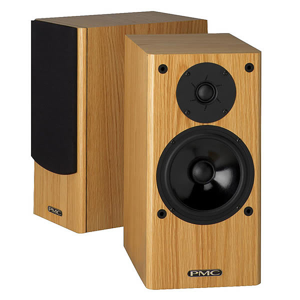

για το χωρο και τη μουσικη που ακους, εχε υποψη σου και αυτα, θα εκπλαγεις ευχαριστα. Δεν ειναι τοσο απαιτητικα σε ισχυ..
PMC TB2i
Size: 400(h) x 200(w) x 300(d) mm
Weight: 8.5kg
Drivers: 1x 170mm mid/bass, 27mm SOLONEX tweeter
Frequency response: 40Hz - 25kHz
Impedance: 8 Ohms
Power handling: 200 Watts peak
Sensitivity: 90dB/Watt
Read more: http://www.avreview.co.uk/news/article/mps/UAN/1995/v/3/sp/#ixzz0zd3xv6HN
http://www.pmc-speakers.com/product.php?mode=view&pid=171&show=critics
